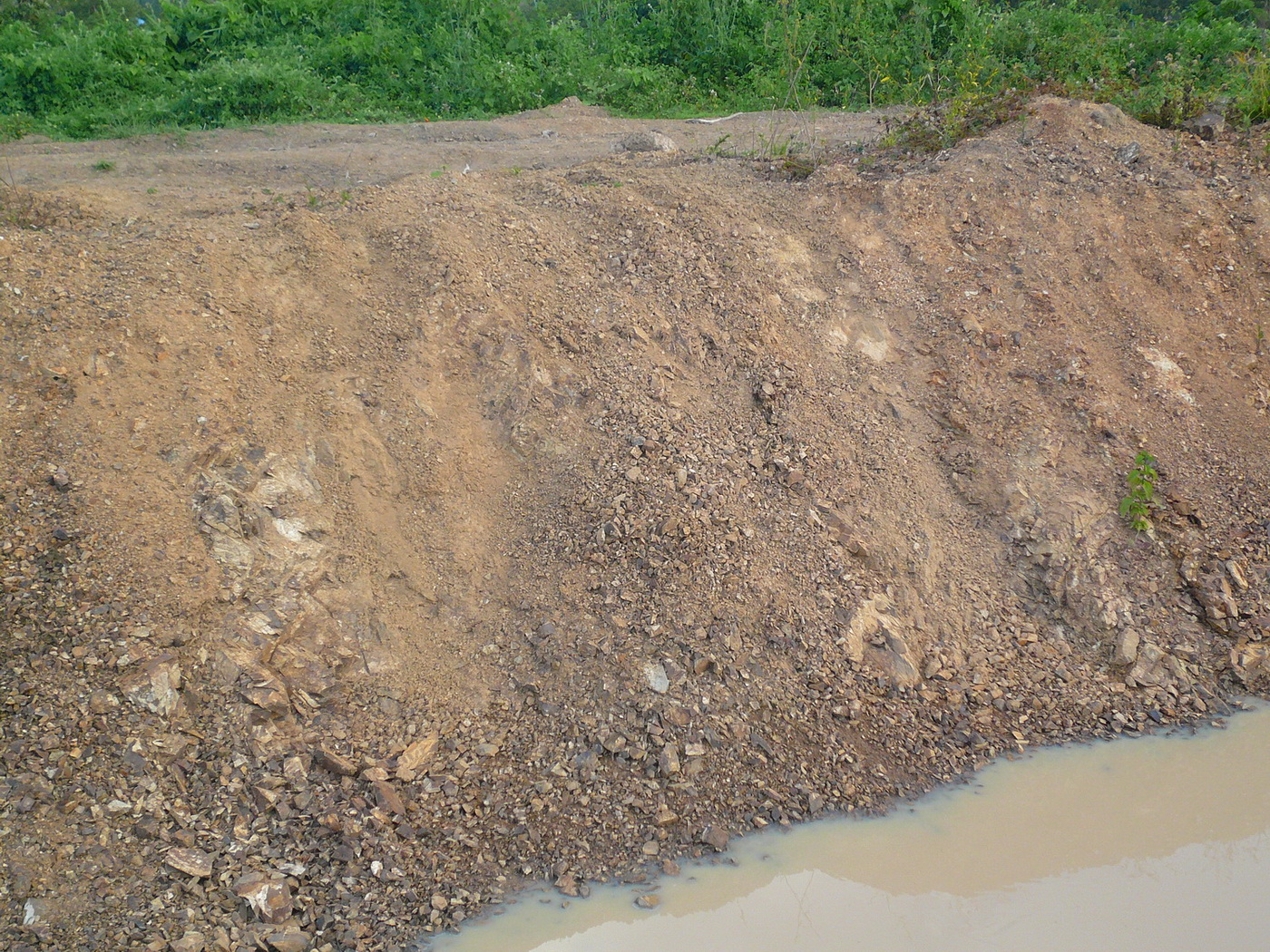

Pour le téléphone, j'habite en Nouvelle Calédonie, je préfère donc le mail, ça permet d'y mettre de belles illustrations comme par exemple le talus de la mort qui a ruiné mes 4 BF.
Rire interdit!
Le Land est un 130, et la benne, et bien elle touchait le sol, et le châssis, reposait sur la marche. Un Toy était passé là ...

Le terrifiant talus !

a voir tes photos, c'est l'arrière gauche qui est abimé.
dans ton talus, il y a des roches affleurantes à gauche qui pourraient expliqué de tels fissures.
de plus les caillous ont l'air particulièrement coupants.
avant d'envoyer un mail à BFG, va regarder les pneus du Toy qui est passé par ton talus, ca peut te donner une idée.

Certes, on peut toujours trouver des cailloux qui vont couper quelque peu la gomme.
J'ai des anomalies sur 4 pneus et je ne suis passé qu'une fois...

Pourquoi le pneu ne porte pas de trace d'impact avec "le coupeur"?
Je remet la photo d'une portion des 60 cm quand j'appuie sur le flanc.

Le talus FORT FORT DANGEREUX !
