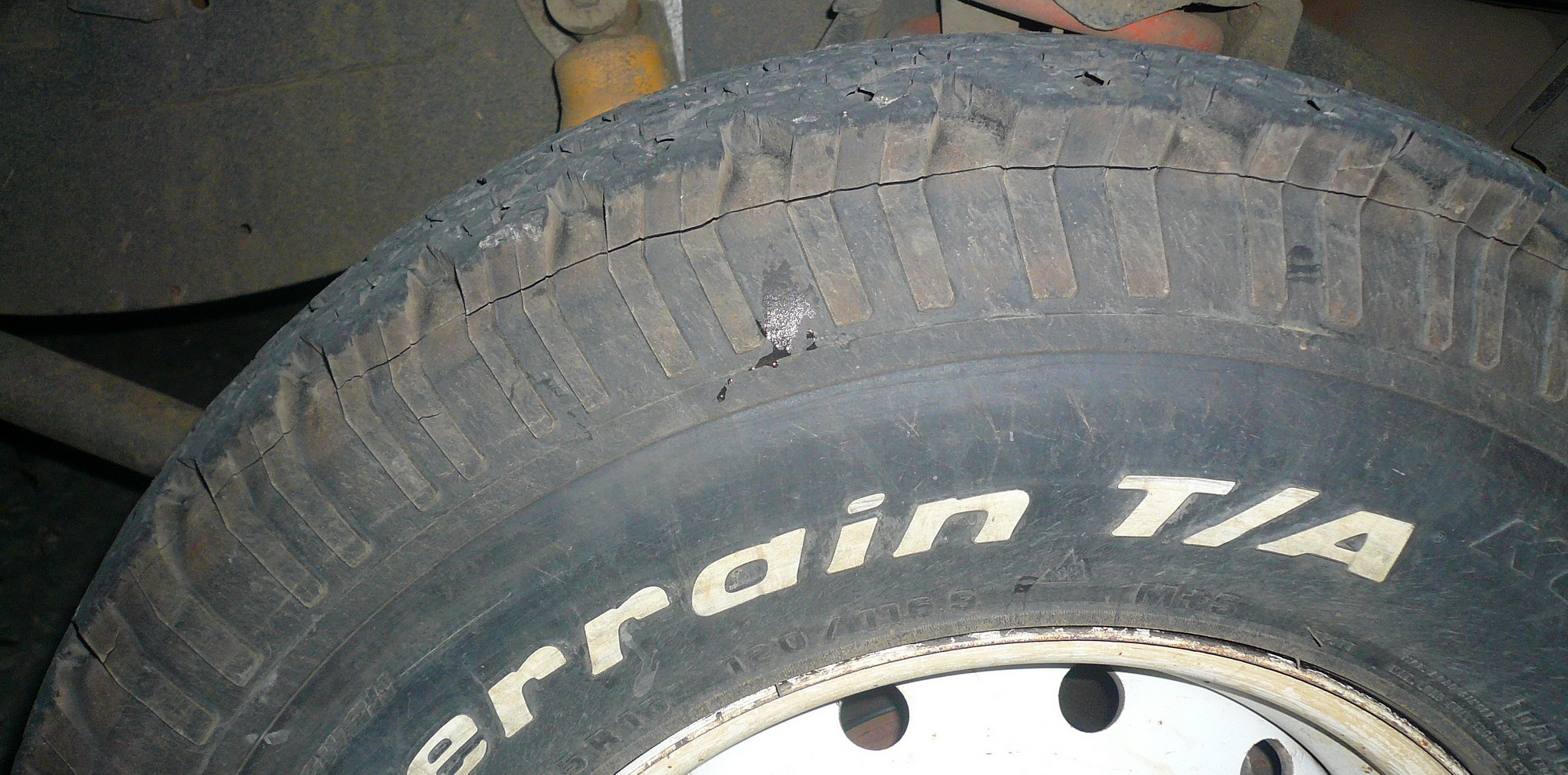

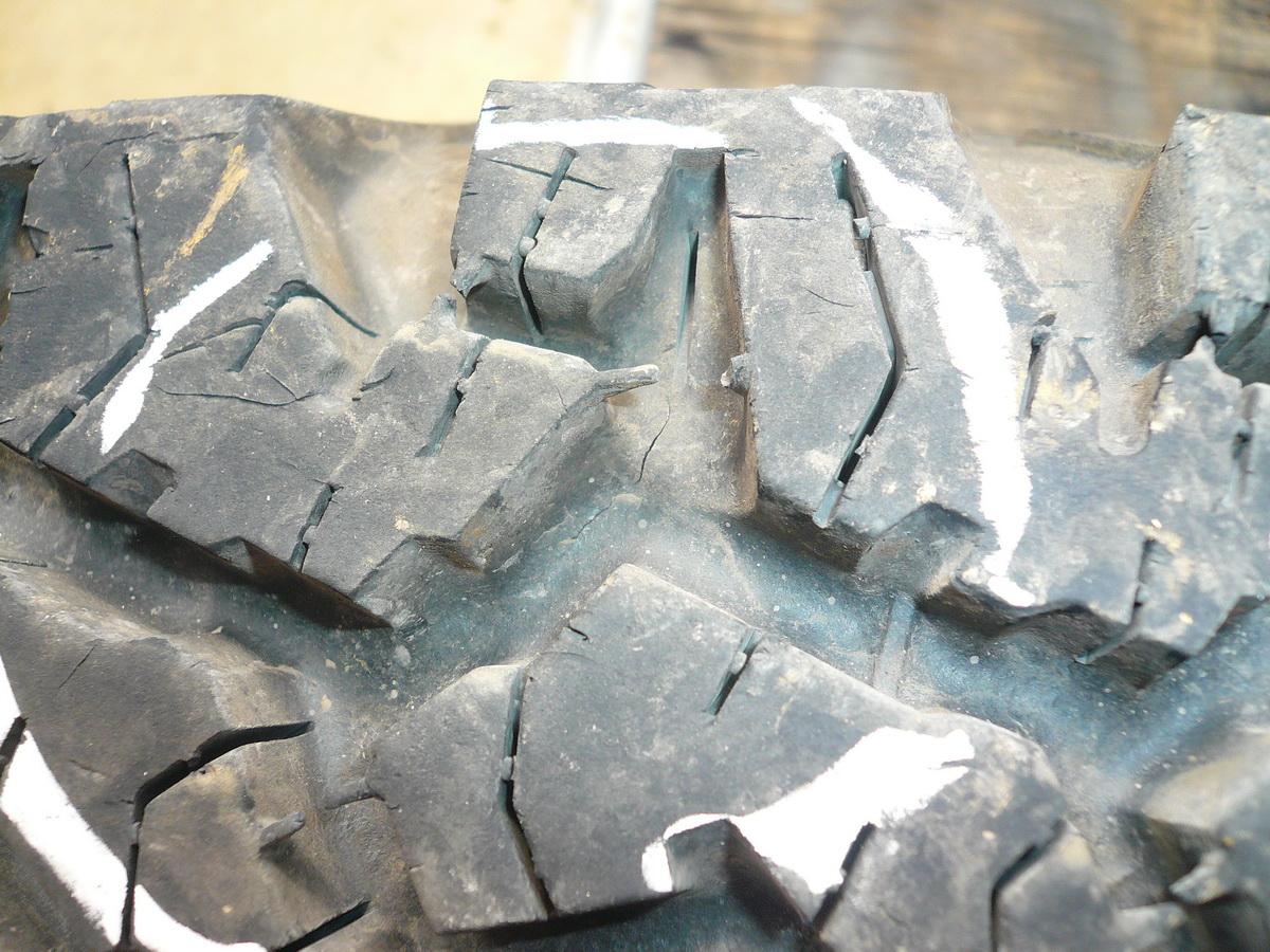

Je vous envoie quelques photos d'un pneu BF Goodrich T:A ko ayant simplement deux mois d'utilisation très gentille sur route et 5 minutes en tout terrain.
Ce pneu porte comme fin de DOT: 4110, et a été acheté début juin 2011 pour 960€ (+30% en 2 ans).
La taille est 235/85 R16
Le verdict des vendeurs en Nouvelle Calédonie est: pneu abimé par une utilisation tout terrain.
Impossible depuis le 8 Août d'avoir une réponse de BF France pour cause de vacances selon mon revendeur!
Comme aucun pneu n'est actuellement disponible, je ne peux même pas remplacer celui fortement abimé. me voilà donc obligé de changer à nouveau 4 pneus.
Sur 4 pneus, un est découpé sur 60cm comme s'il s'agissait d'un pneu rechapé, et trois autres présentent des fissures sur la bande de roulement au fond des crampons.
Si vous avez donc acheté des BF ayant ce DOT, regardez de près vos montures.

a voir tes photos, c'est l'arrière gauche qui est abimé.
dans ton talus, il y a des roches affleurantes à gauche qui pourraient expliqué de tels fissures. de plus les caillous ont l'air particulièrement coupants.
avant d'envoyer un mail à BFG, va regarder les pneus du Toy qui est passé par ton talus, ca peut te donner une idée.

Gregboul,
Certes, on peut toujours trouver des cailloux qui vont couper quelque peu la gomme.
J'ai des anomalies sur 4 pneus et je ne suis passé qu'une fois...
Voici le détail d'un crampon fissuré sous trois angles . Pourquoi le pneu ne porte pas de trace d'impact avec "le coupeur"?
Je remet la photo d'une portion des 60 cm quand j'appuie sur le flanc.
Oui, Torero, je ne sais pas d’où viennent ces pneus, à part en lisant sur le flanc leur lieu de fabrication. Peut être ont ils été stockés quelques mois du côté de Fukushima, où alors quelques mois au bout d'un quai au soleil...
Cela pourrai expliquer la qualité de la gomme!
PS: j'ai essayé d'insérer les photos dans le texte, mais je ne suis pas assez bon!

il est évident qu'il y a un problème de gomme....(séchage, composition.....aucune idée)
mes michelin X de 1981 sur ma série non jamais fendillés, grosso modo, sauf le fait qu'ils sont secs comme un coup de trique, ils sont passés les doigts dans le nez au CT et pourrait faire encore 100 000 kms![Mr. Green :mrgreen:](./images/smilies/icon_mrgreen.gif)

Est-ce qu'un roulage à forte charge, haute vitesse, en étant sous-gonflé pourrait en être la cause?
Les cailloux, j'y crois pas.
Re: Mise en garde BF T/A ko DOT 4110
moi non plusdisco200tdi a écrit :Les cailloux, j'y crois pas.
ça par contre c'est plausible (haute vitesse ou pas d'ailleurs mais sur un trajet d'une durée relativement longue disons 2h mini)disco200tdi a écrit :Est-ce qu'un roulage à forte charge, haute vitesse, en étant sous-gonflé pourrait en être la cause?

Je suis de plus en plus tenté de penser à une contrefaçon. La firme Michelin admet que cela représente mondialement des centaines de milliers d'unités en provenance d'Asie, principalement de Chine, et les douanes françaises en saisissent dans les arrivages portuaires, notamment outre-mer.
Ex : http://www.douane.gouv.fr/page.asp?id=3288
Il faudrait une comparaison attentive entre l'un de tes pneus et un authentique BFG T/A KO. Il paraît que les différences de moulage sont assez évidentes entre un faux et un vrai.

Un autre soucis, c'est que ce fournisseur dispose de 4 centre de montage, plus les stations réparties sur le territoire. Suite à des rachats et regroupements de société, il ne me reste plus beaucoup de fournisseurs de pneus:
Yokohama, Bridgeston (hors de prix= comme BF), kuhmo, marshall et peut être dunlop. Car bien sûr, je ne vais plus donner d'argent à des personnes de mauvaise foi!
Mes amis du club double pont avec lesquels je suis sorti ce week end et qui ont vu les pneus partagent notre analyse: gros problème, pas dû au tout terrain.
Je me suis rappelé de quelque chose: ce sont me semble t'il les derniers pneus achetés, et ces pneus sont stockés à plat. Si se sont les derniers, c'est qu'ils étaient au bas des piles et peut être en haut du container?
Cela bien sûr car ils ont vu la bande de roulement qui présente des rayures.
Faites un pneu en malabar ou en carambar, et vous verrez des traces également!
