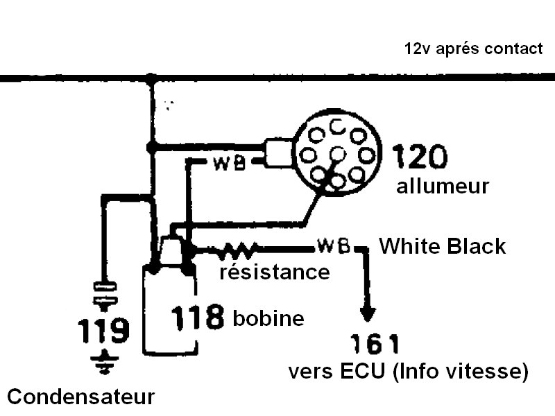

Bonjour a tous, je reprend le redémarrage de mon RRC 3,5l EFI,démonté il y a un "certain" temps,et, bien sur, j'ai perdu le repérage du branchement de la bobine.
J'ai donc : - 1 fil blanc qui vient d'un faisceau devant la bobine
- 1 fil blanc/noir qui vient du relais sur support débitmètre
- 1 fil blanc et un fil blanc/noir qui relient la bobine a l'allumeur
- 1 résistance lucas et un condensateur que je ne sais plus comment brancher.
Si vous pouvez m'indiquer comment brancher tout ça,je vous en remercie par avance. :oops: :oops:

Le fil blanc c'est l'alimentation, donc il va sur le + de la bobine.
Le blanc noir se branche a travers la résistance sur le - je crois... il récupère l'info 'compte tour' pour l'ECU, donc la résistance est très importante pour ne pas griller l'ECU très rapidement!
Il me semble que les deux fils de l'allumeur n'ont pas de sens, un va au + l'autre au - de la bobine, mais a confirmer ca...
Le condensateur, tu peux t'en passer sauf si tu as trop de parasites dans la radio.
Si personne ne confirme et que tu as un peu de temps, je peux faire des photos sur mon efi, mais pas pour le moment car j'ai trop mal au dos :sm1:
Rappelle le moi en fin de semaine si besoin :wink:

Feub a écrit :Salut,
Et moi qui aie failli me laisser tenter, en me disant comme ça, peut-être, pour mes vieux jours un RRC :( . Mais que je suis c**, au moins rouler en def cela maintient en forme, on ne devient pas tout mou. :mrgreen:
Un petit schéma pour me faire pardonner et aider ton collègue. :wink:
Le fil blanc liseré noir c'est la commutation de la bobine, effectivement comme le dit feub il faut que celle ci soit atténué pour ne pas endommager l'ECU et transformé cette commutation de puissance en un signal représentatif de la vitesse de rotation du moteur pour le calculateur et ou le compte tours.
Il y a un sens, "le petit ampli" fixé sur l'allumeur est polarisé, il a son plus d'alimentation, la masse se fait par le corps de l'allumeur et la sortie de l'ampli, c'est la commutation de la bobine, donc un deuxième fil blanc/noir.
