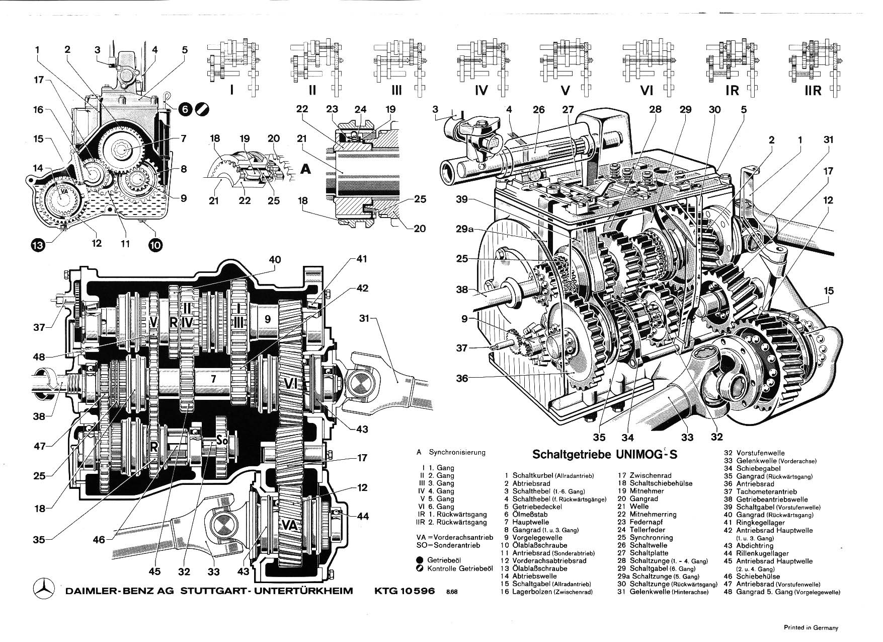

Bon, juste pour te faire plaisir, une boîte d'UnimogGabrielle a écrit :Ben justement. Pour moi qui n'en ai jamais ouvert, c'est assez interessant de lire ce que l'on peut trouver dans une boite de chez Renault, Mercedes ou Kia.
Avec les légendes en VO
Re: La 2 éme passe mal à froid ?
ben au boulot on à 4 unimog différents pour le déneigement l'hiver et l'été pour l'entretien des cheminsDef e-Duck a écrit :Bon, juste pour te faire plaisir, une boîte d'UnimogGabrielle a écrit :Ben justement. Pour moi qui n'en ai jamais ouvert, c'est assez interessant de lire ce que l'on peut trouver dans une boite de chez Renault, Mercedes ou Kia.
Avec les légendes en VO![]()
