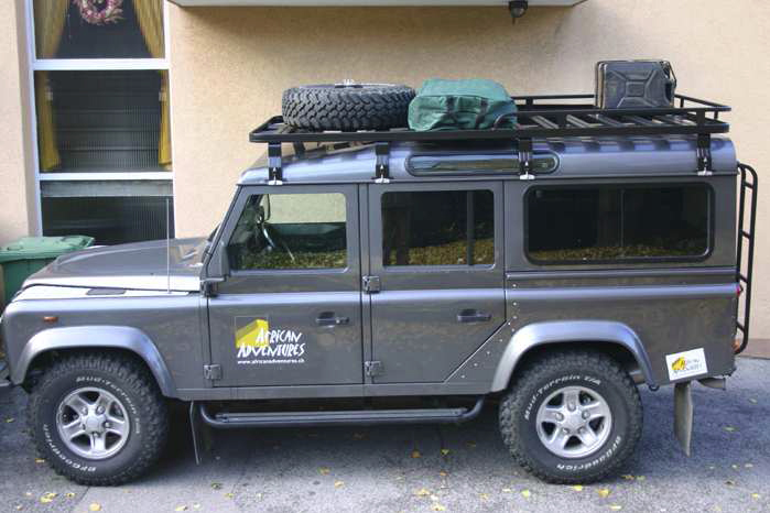

Mon prochain "gros" achat : une galerie.
Je me suis décidé pour un modèle frontrunner, pour les possibilités d'agencement grâce aux rails "aviation", et aux accessoires proposés par la gamme (+ structure ALU).

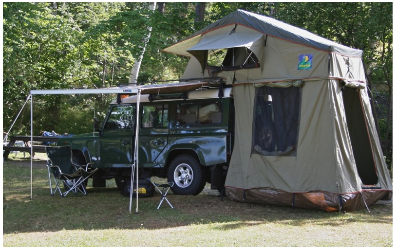

Le modèle Expédition avec les ridelles partielles placées à l'arrière me plait bien. Mais comme j'envisage le montage d'une tente de toit (sans doute une howlingmoon avec auvent arrière because famille nombreuse), je me pose la question de la compatibilité de ces ridelles avec la pose de la tente ??
Galerie Front Runner Expédition sur Def110
La Tente Howling-moon Tourer140 que j'envisage

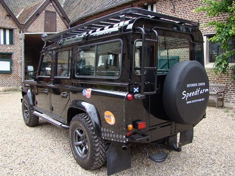

Pour cette raison, je m'intéresse aussi à la version Windcheetah de la galerie : entièrement plate (et donc aussi sans doute plus silencieuse le reste du temps, et plus "aérodynamique" si tant est que celà soit un argument pour nos cubes ! :mrgreen:
Galerie Front-Runner Windcheetah (slimLine)

:D moi j'ai celle ci la version Windcheetah de la galerie , :D ça va pas mal pas de bruit et j'ai un maggiolina dessus toute l'année donc pas bruit !

Moi j'ai une "expedition", windsheeteasée !! :mrgreen:
Pour les mêmes raisons que toi: la tente qui se déplie vers le côté.
Donc petit coup de disqueuse pour enlever l'appendice... mais peu de remords car je l'avais trouvé en occase à bon prix !!

Moi c'est ouverture à l'arrière obligatoire : voir ma photo au début du post. c'est parce que je veux pouvoir coller l'extension de la tente derrière le def (le truc genre cabine de douche rattaché à la tente)....comme ça logement 5 personnes tranquille.
En avant sur la galerie, j'ai prévu un sac frontrunner "large", plus 1 roue de secours, + jerrycan (1 ou 2). Mais faut que je vérifie le poid total du bazar avant !
