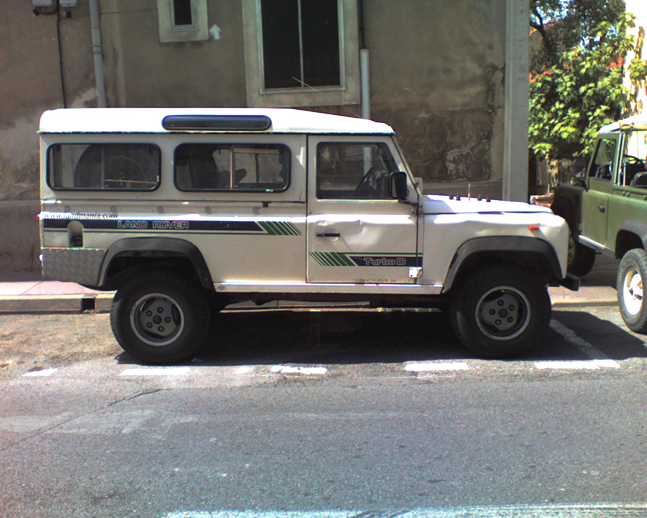

Je suis sur qu'il doit exister qq part un adaptateur ou une cale pour mettre des jantes Vogue sur un defender
j'en ai déjà vu...
maintenant reste à savoir ce qui a été fait ??
je suis toujours en recherche, ca me ferait mal aux tripes de bazarder ces 2 jantes
j'en ai déjà vu...
- Messages : 13980
Re: jante alu RR classic sur Sankey
juste en utilisant la fonction recherche sur ce site :franois a écrit : Je suis sur qu'il doit exister qq part un adaptateur ou une cale pour mettre des jantes Vogue sur un defender
j'en ai déjà vu...
http://www.landroverfaq.com/viewtopic.p ... lume+vogue
Mais les Defenders ne sont pas des Sankey......

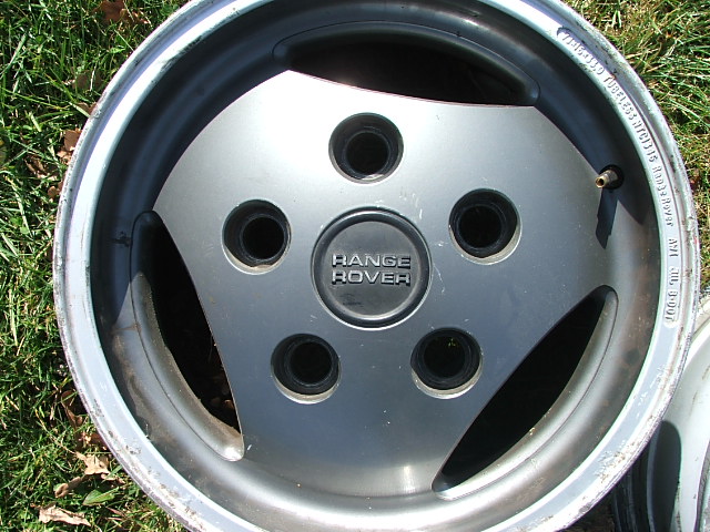

Bonjour à tous
long silence de ma part...mais des problèmes de santé à régler bien plus urgents que ces roues pour ma remorque.
Donc je me penche à nouveau sur les roues
Pas de problème pour supprimer la collerette de la main meneuse - chose faite
J'ai grignoté l'intérieur de la jante alu, mais il faut en enlever pas mal... après avoir fait la 1ere jante et après mesure, j'ai élargi le trou central pour arriver à 115 mm sur 12 mm de profondeur
A mon avis, la jante ainsi grignotée est plus fragile car cela fait beaucoup de matiere en moins
on se retrouve pas tres ''loin'' du l'appui des goujons
Qu'en pensez vous ?

Je n'ai pas fait de calculs FEM de résistance de ta jante après tes modifications, en fonction de l'utilisation que tu en feras. Donc je ne peux pas répondre si c'est encore bon ou pas.franois a écrit : Qu'en pensez vous ?
Mais AMHA, il faut éviter de toucher au jantes, plus particulièrement celles en alliage léger.

Bonjour Pater
Au pif, je dirais que la jante ainsi ''modifiée'' est affaiblie de 50 %
Il est propable qu'en utilisation bagagère sur route, cela ne devrait pas poser de problème, mais il suffit de transporter du lourd sur un autre revetement que celui d'une autoroute et la jante risque de se fissurer
Je vais donc me diriger vers l'achat de jantes modular ou triangular pour avoir un petit look sympa et revendre la jante qu'il me reste non grignotée
Merci d'avoir pris le temps de me répondre
