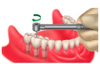

Me vient une question qui n'a pas toute sa place ici, mais ma curiosité faisant...
Dans le domaine odontologique les mécaniciens travaillent avec des clés à cliquet dynamométriques sur une échelle de couple de 10 à 35 ou de 10 à 50 Ncm (je souligne : newton-centimètre). Ce sont des instruments souvent présentés dans les doc commerciales comme étant d'extrême précision (on peut se demander ce que cela signifie) à tous les couples, sur toute l'échelle.
Est-ce que cela paraît plausible, sur une échelle de couple de 10 à 50 Ncm, qu'un fabricant puisse garantir la même (très grande ou extrême) précision à toutes les valeurs de couple ?

Quelle est la précision ? Quel type de clef dynamométrique ?

Les outils en question sont du petit outillage en odontologie. J'ai toujours vu ce matériel vanté pour sa haute précision, mais je n'ai jamais vu une norme, un % en ±, ni de garantie de calibrage.
Les professionnels, qui achètent ça fort cher, achètent ça les yeux fermés. Plus c'est cher plus ils pensent que l'instrumentation est de qualité et fiable.
Et le jour où on te pose un implant... il ne s'agit pas de demander si le serrage a été fait exactement à 30 N.cm ± ...%.
La précision, donc, je ne sais pas. C'est plus facile de se procurer la donnée pour une clé de 5-20 Nm (du type bouchons de vidange) que pour l'outillage professionnel utilisé en implantologie.
