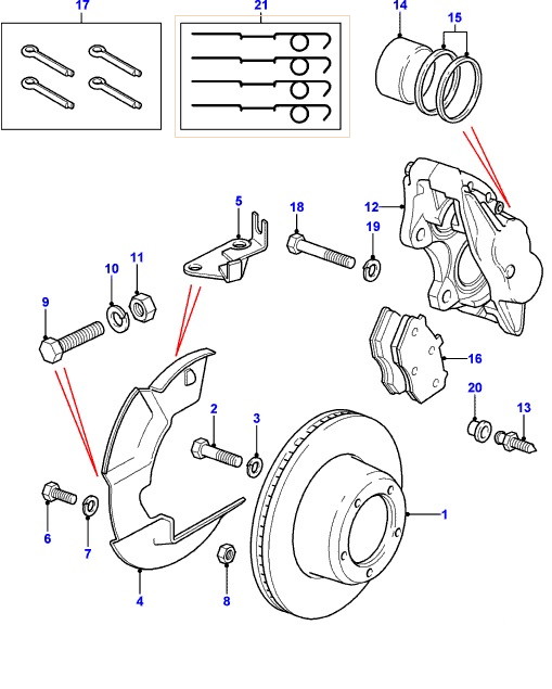

Si ça se reproduit, cf aussi les ressorts de rappel au niveau des étriers. On ne sait jamais. Cela a été signalé chez LR : the rattle ("bruit de ferraille") is emetted as the brake pad travels in an upward movement upon application of the foot brake, or over road irregularities taking up the free play tolerance that is necessary between the brake caliper and pad to ensure the brakes do not bind when the vehicle is used for all terrain purposes."Bougnat-110 a écrit :ce matin sur le trajet : tout normal.
ça devait être effectivement qq chose de ce style. Coté fines rayures, mes deux disques avant, pour ce que j'en ai vu, en sont dotés tous les deux. Impossible de savoir si il y en a une récente au milieu de toutes.
Bon. encore une "landerie" au tableau...faut pas être anxieux de nature avec ces véhicules. Mieux vaut rester "optiDEF" que "DEF-étiste"
merci en tous cas.
Réparation = caliper spring kit LR009769
NB : légende 21 sur le schéma
