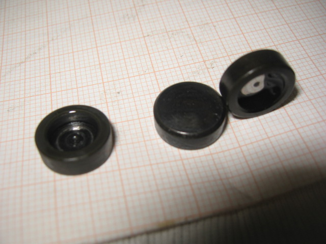

1) pastilles:

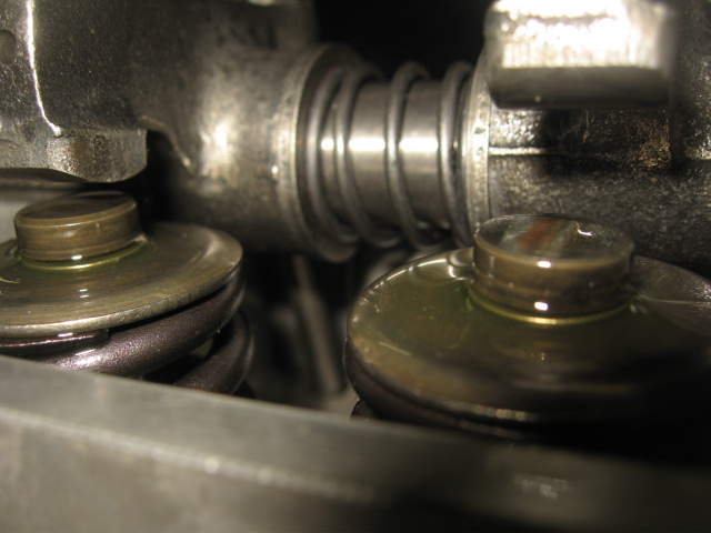

2)En place sur une soupape:
3)Juste sous les culbuteurs:

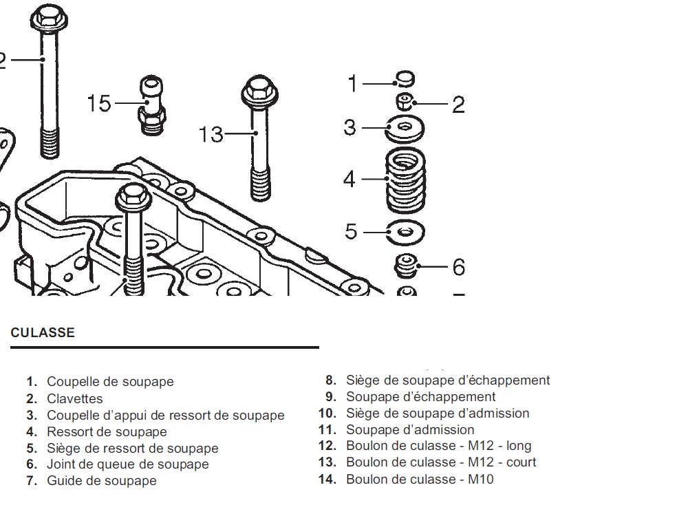

est que la" pastille" dont tu parles correspond à la "coupelle de soupape"?
Re: alternateur 300 tdi
nanard833 a écrit :Salut LØLØ,
Salut Bernard,
Oui.
Elles aiment bien se promener celles là, lorsque le réglage des soupapes est négligé.
