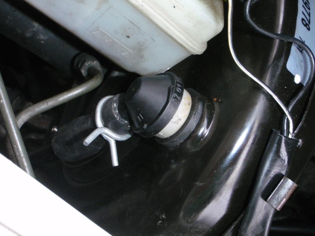

C'est comment, cette soupape anti retour?
Elle se trouve a quel endroit?
C'est pas cette piece qui peut etre defectueuse, en se fermant mal, par exemple?

Gabrielle a écrit :Bonjour,
C'est cette pièce, entre le tuyau et le servofrein. Je l'ai rempacée, et elle laisse bien passer l'air dans un sens et pas dans l'autre.
