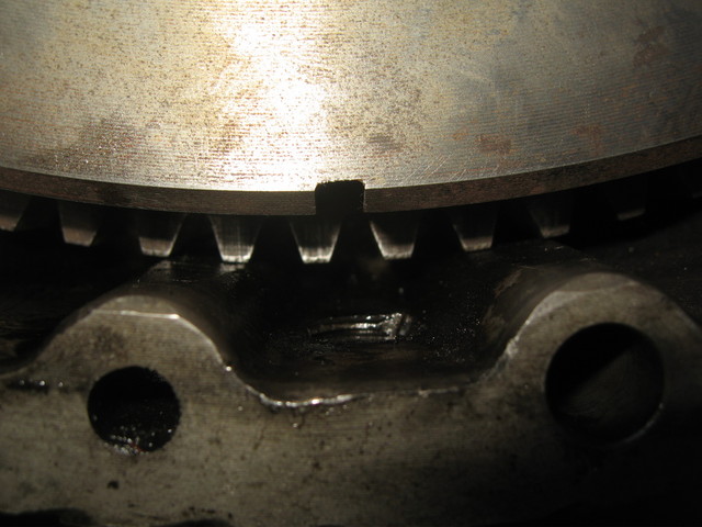

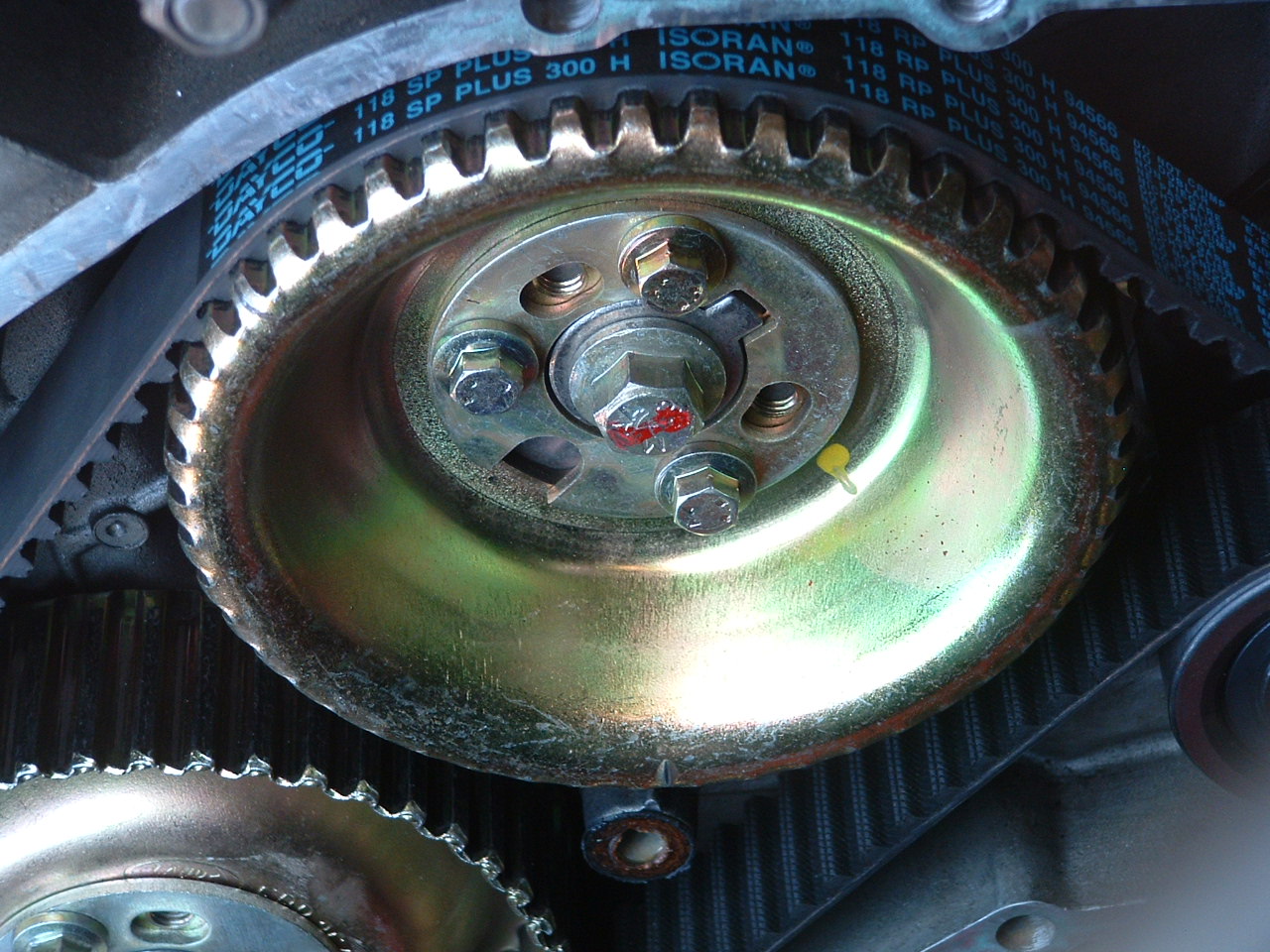

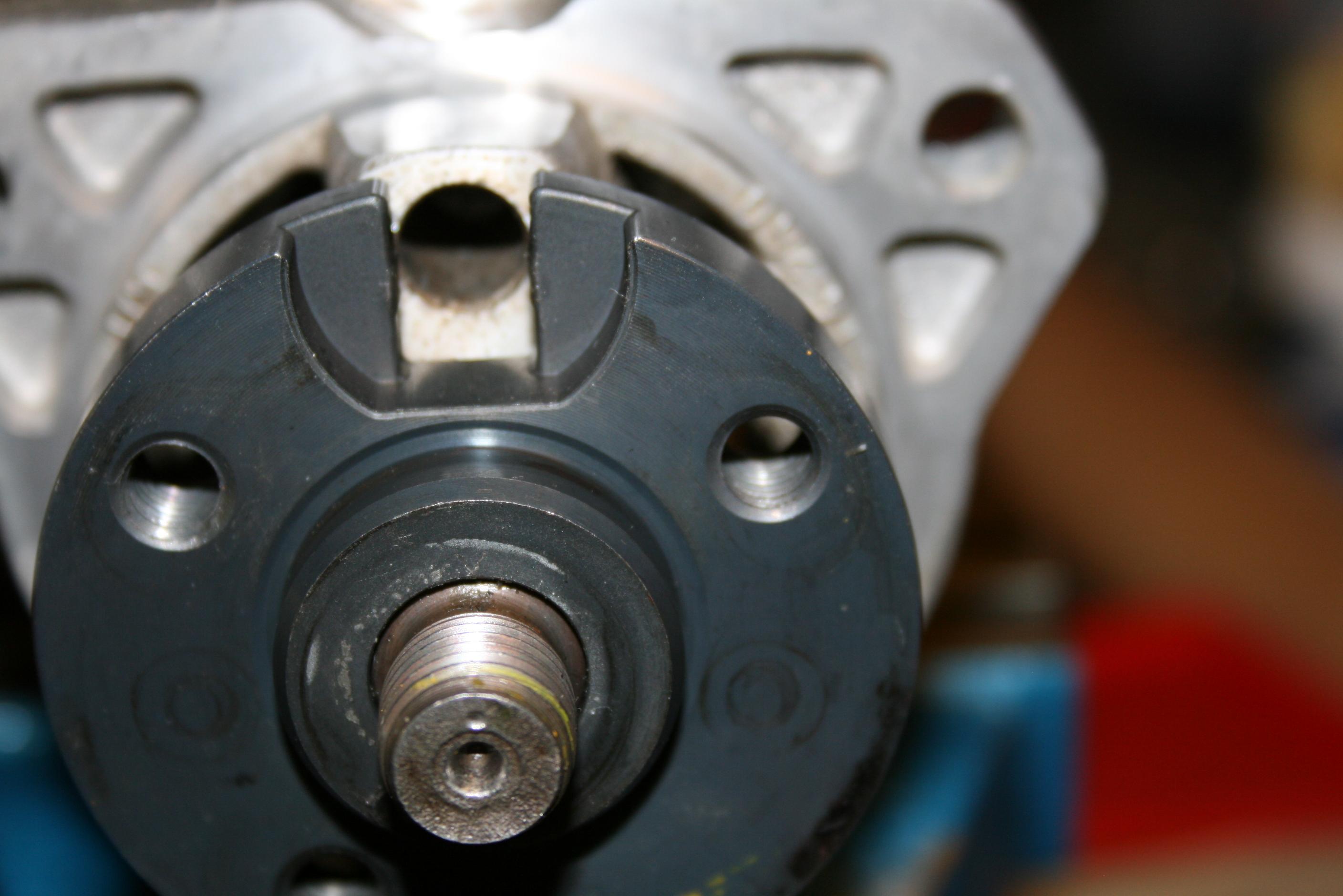

@ Gabrielle: impossible de se tromper car chacun des 3 éléments de la distri possède son propre repère:
- encoche moyeu PI (premier plan)
-trait poulie AAC (repère du dessus)
-encoche vilo (en haut)
à faire coincider avec 3 repères fixes tous liés au carter de distribution ( référentiel unique):
-alésage pour pige ou forêt Ø 9,5mm dans corps de pompe ici en arrière plan (lui-même fixé au carter de distribution)
-trait sur carter distri (repère du bas)
-alésage trou taraudé dans entretoise moteur (en bas)
(lentretoise est liée au carter de distri via le bloc moteur)
calé c'est calé
