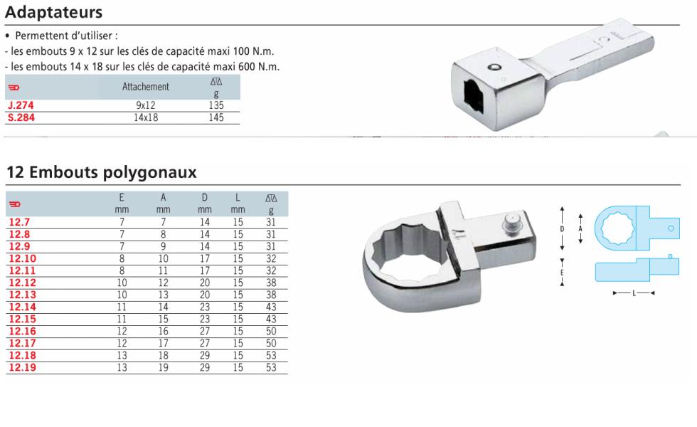

Je ne trouve pas de dynamo à oeil. Peut on estimer un équivalent du couple avec une clé à oeil classique, du genre: je serre à la main au maximum, ( bien que cela dépende de la force de chacun ) et je finis avec, par exemple, un quart de tour supplémentaire avec une rallonge de 20 cms ?
La douille ne passe pas ?
Les bonnes clefs dynamométriques ont des embouts interchangeables.
Le serrage est de l'ordre de 70 Nm (un peu plus en fait), ce qui fait grosso modo un poids de 1 kg à 70 cm ou 2 kg à 35 cm. Donc en tirant tangentiellement avec un peson approprié (et calibré), sur une clef et rallonge à la bonne distance de faire comme si tu avais une clef dynamométrique cadran.
Mais si tu veux continuer dans la maintenance de ton véhicule, dans les règles et éviter le genre de désagrément que tu as subit, il faut peut être investir dans une clef ad hoc.

The Pater a écrit : La douille ne passe pas ?
J'ai vérifié, il faudrait bien un embout spécial de ce type, sur ma clef dynamométrique, car aucune douille ne passe :
Je ne pense pas que beaucoup de garagistes aient ce type d'embout.
