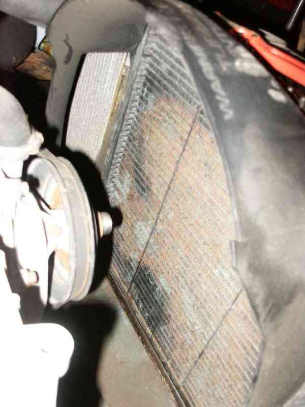

Pendant ma révision des 310 000 km, j'ai regardé mon radiateur afin de vérifier qu'il n'est pas colmaté.
A l'arrière, mon radiateur me semblait bien sale et j'ai donc voulu nettoyer un peu avec une brosse à dent. Oups..... cela part en poussière.
Bon, je vais devoir acheter un radiateur neuf.

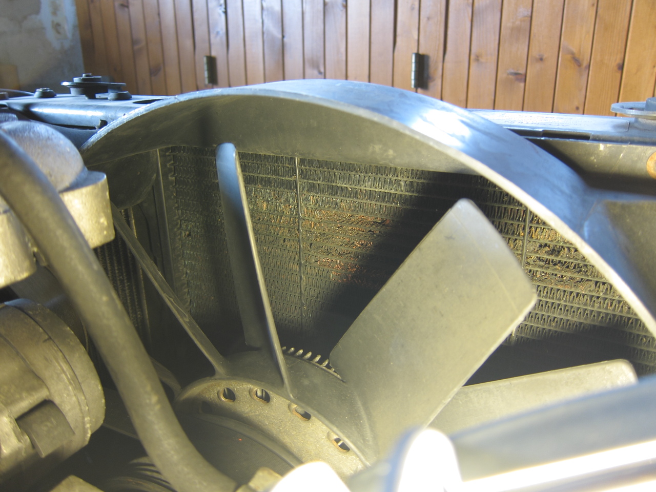

D'un peu plus prêt :

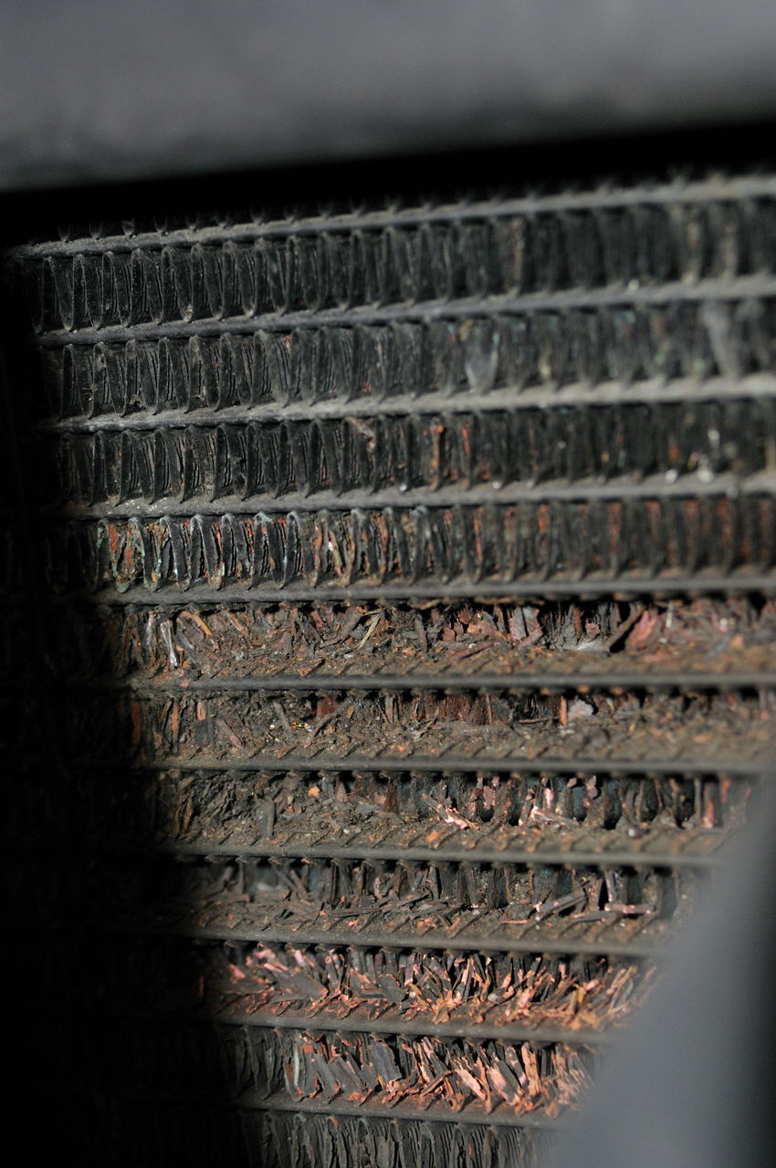

tu as "tripoté" une paillette d'ailette entre les doigts? Est-ce qu'elle s'effrite et se délite ou bien cela reste-t-il du métal en fine lamelle (apparemment du cuivre)??
On peut partir du principe que la face avant du radiateur sera toujours plus sêche que la face arrière si il est un peu colmaté car le flux d'air ne pourra pas traverser correctement le faisceau et l'arriere ne pourra pas secher completement surtout considérant l'humidité prisonnière dans ce qui bouche le faisceau, mais l'eau seule ne devrait pas avoir cet effet là, il faut du sel ou autre chose d'agressif pour arriver à ca.
C'est comme ca sur toute la surface du faisceau ou seulement une zone?

Elle s’effrite.tönö a écrit : tu as "tripoté" une paillette d'ailette entre les doigts? Est-ce qu'elle s'effrite et se délite ou bien cela reste-t-il du métal en fine lamelle (apparemment du cuivre)??
Pour moi c'est bien de l'oxydation.
Une zone seulement.C'est comme ca sur toute la surface du faisceau ou seulement une zone?

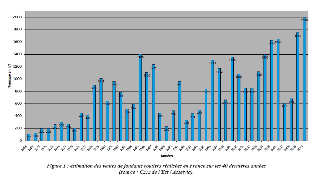

Tes vieilles voitures ont traversé quelles années (par rapport au graphe ci-dessous) ?The Pater a écrit :Avant, j'avais toujours de vielles voitures fortement kilométrés et je n'avais jamais vu cela.

Et en plus du tonnage de sel consommé, sa provenance a changé, notamment durant la dernière décennie...

Je n'y connais rien en salage routier. C'est juste qu'il y a des données disponibles. Et que je me suis souvent posé la question de l'éventuelle corrosion que les éclaboussures de 'fondant routier' peuvent provoquer.Normand 1400 a écrit :Tiens, un connaisseur!![]()
L'essentiel de la provenance, à ce que j'ai pu lire, reste le sel gemme d'extraction. Cela donne un 'fondant routier' concentré à 5% de chlorure de sodium, plus que la saumure à base de sel marin ? A cela s'ajoute au 'fondant' d'autres sels, cyanoferrures utilisés comme anti-mottant, et des 'contaminants' (carbonates, silicates, divers métaux lourds...)
On pourrait penser que tout cela, en éclaboussures, est un tant soit peu abrasif (silice) et corrosif (sels de sodium et/ou calcium). D'autant que l'un des tests classiques et standards de résistance à la corrosion d'un métal est l'exposition à un brouillard salin à 5% de NaCl.
