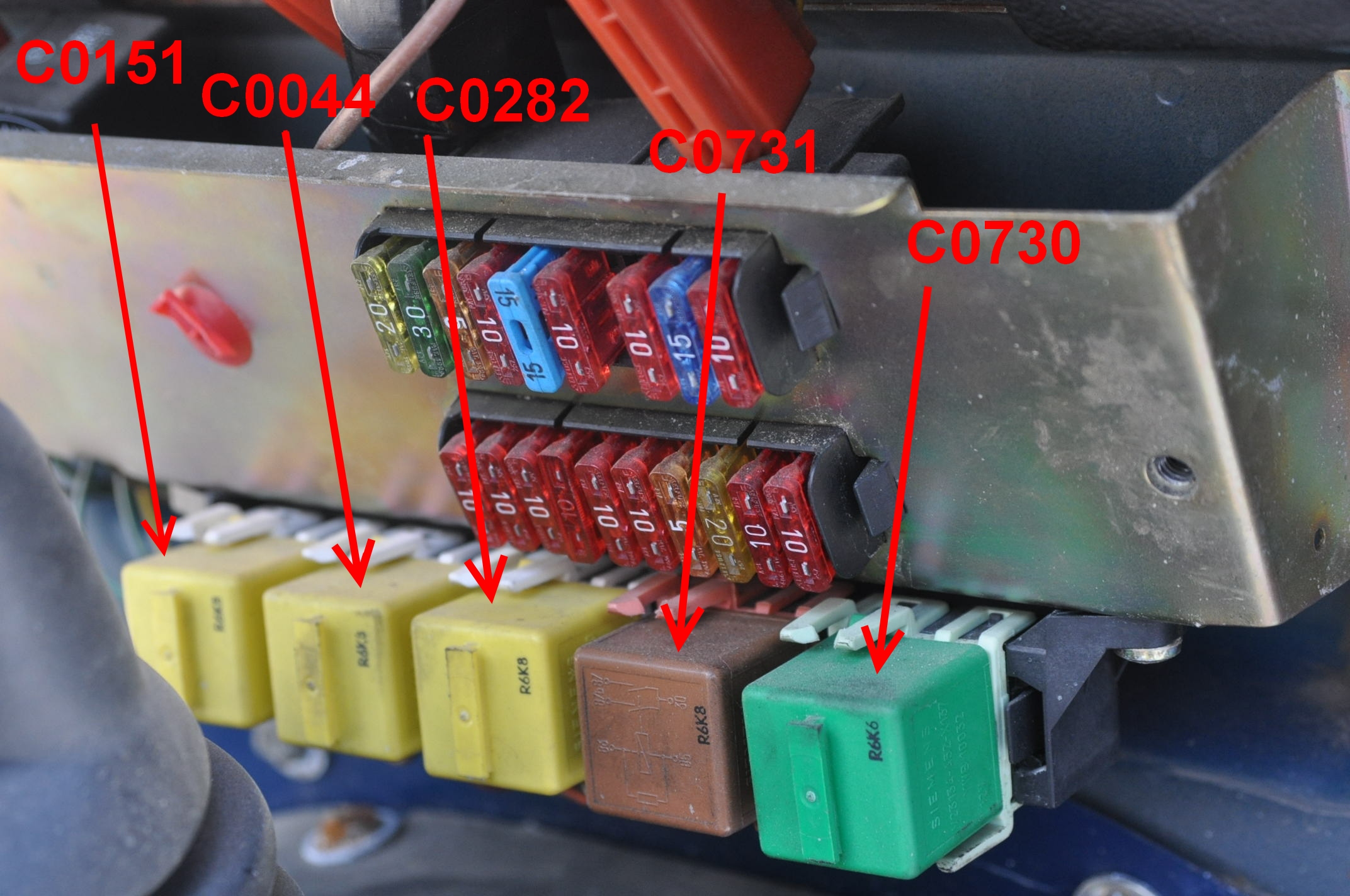

On va commencer par le schéma. Le relais repéré: "lui" et le fil repéré: "ça". Le fil repéré: "ça", si tu n'as pas d'antidémarrage est de couleur noire. L'implantation du relais relais "lui" dont le vrais nom est: C151
pour les autre relais:
C0044 relais de lunette arrière chauffante
C0282 relais phare
C0730 relais pompe d'alimentation
C0731 relais sirène d'alarme Dans un premier temps, contrôler le fusible 5 de 60A dans la boite qui est dans le compartiment moteur. C'est par la protection de l’alimentation du solénoïde, commutée par le relais C0151. Dans un deuxième temps, faire, une manipulation simple en inversant deux relais qui sont identiques. A savoir le relais de démarreur C0151 avec le relais de dégivrage arrière C0044 qui sert peu, donc qui doit être en bon état.
Si cela ne fonctionne toujours pas, c'est peut-être le fil de masse repéré "ça".
Là plusieurs causes possibles, un remède:
-Fil coupé.
-Son raccord châssis est oxydé.
-Il y a un relais d’immobilisation que tu ignores et qui déconne, qui te bloque le retour à la masse de de la bobine du relais C0151 . Mais tu seras vite fixé selon la couleur de ton fil soit tout noir soit noir liseré orange.
Toujours est-il que tu peux faire la manipe suivante pour y remédier:
Tu dénudes un bout de fil de 50 cm sur 2 cm.
Tu inserts la partie dénudée dans le support du relais C0151 dans le trou de la broche repéré 6.
Tu remets le relais en place en veillant à bien coincer le fil et sans faire de court circuit.
L'autre bout du fil, tu lui fais toucher une partie métallique à la masse dont tu es sûr, une vis ou autre.
Là, tu tournes la clef et tu nous racontes ce qui se passe.
Si OK, reste à trouver la cause.
Brochage du relais de démarrage C151:
C0282 relais phare
-Fil coupé.

Problème résolu me concernant.
Ce n'était pas grand chose...
Relais de démarreur hs. Il est situé sur la gauche dans la boîte à fusibles de l'habitacle.
Mes symptômes étaient un démarrage aléatoire, sans claquement du démarreur quand ça ne fonctionnait pas, avec une évolution de plus de démarrage du tout... Le relais claquait malgré tout, mais en l'inversant avec un similaire (dégivrage lunette arrière ou phares), eurêka !
Pour le tester avec certitude, mettre le relais suspicieux sur celui des phares et vérifier s'ils s'allument ou non.
Bonne mécanique à tous !

Re: Pb demarrage Defender 90 TD5
Merci pour ton retour d'expérience.
Donc c'était le relais C151 qui était HS, ou disons dont les contacts (3) étaient usés ou oxydés, mais dont la partie bobine électroaimant fonctionnait puisque tu l'entendais.
C'est un relais jaune à un seul contact : Combien de kilomètre a ton land ?
Quelles sont les conditions climatique sur ton continent sud américain ?
Quelles sont les conditions de parking ?
Oui, relais C151. Les contacts sont visuellement bons. Je penche plus sur le fonctionnement interne, le relais claquant moins nettement que celui fonctionnant.
Le Land a 175'000 km. Il a déjà eu une utilisation raid soft en Afrique du Nord depuis la France par l'ancien propriétaire. Et un peu d'Amerique du Sud.
Conditions climatiques de la Guyane : taux d'humidité très important, de l'ordre de 70% minimum par temps sec.
Stationné sous abris. Trop haut pour le garage (toit relevable)...

Finalement j'ai ouvert le relais défaillant pour l'autopsier. Les pastilles qui font contacts via la bobine et l'electroaimant étaient bien oxydées, légèrement noircies.
Un petit nettoyage et problème résolu. Plus besoin de rechercher de nouveaux relais !
