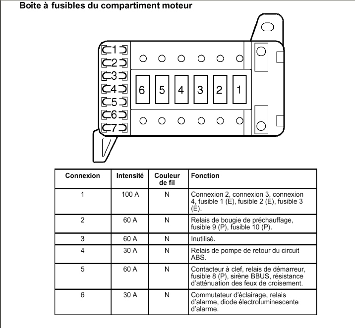

Dans un premier temps, contrôler le fusible 5 de 60A dans la boite qui est dans le compartiment moteur. C'est par la protection de l’alimentation du solénoïde, commutée par le relais C0151.

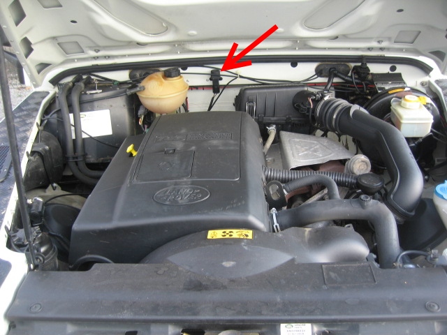

Donc a titre de contrôle pour cerner l'origine de la coupure moteur au bout de 5 secondes, tu peux simuler les contacts des relais de démarreur et de pompe par un shunt sur le support en enlevant les relais.
Normalement, lorsque tu mets le contact sans démarrer tu dois entendre la pompe immergé pendant une trentaine de secondes puis elle s’arrête lorsque le circuit atteint 4 bar de pression. Cela te laisse le temps de démarrer, d’accélérer de bouger le land... Tu peux faire le test avec les deux shunts, sans danger.
Maintenant tu dis que c'est en rentrant le bateau en marche arrière. Est-ce que par hasard, il n'y aurait pas eu un choc a ce moment là? En dés-attelant la remorque ou autre? Car, il y a un contacteur à inertie sur le tablier, il s'est peut-être déclenché. Dans ce cas il faut le réarmer en appuyant dessus. Tu le tapotes, pour être sur de faire redescendre la bille, puis tu appuis dessus. Cherches sur la faq, il y en a une description.
Il est là.

J'ai regarder le capteur à inertie, ça n'as rien donné. :( (il est pas exactement comme sur les photos que tu as posté dessus sur un autre post, blanc mais pas rouge)
