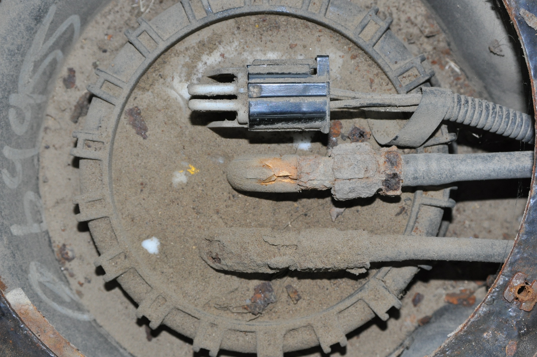

Une chose m'intrigues aussi sur cette photo postée sur la faq par un gars qui refaisait le plancher AR de son disco:
on y voit 2 canalisations arrivant sur la nourrice centrale du réservoir alors que le schéma n'en montre qu'une seule:
Pour un disco 300tdi cela donne ça: Beurk, beurk, beurk, beurk...

Oki Oki merci pour la gerbeLØLØ a écrit :Narnard833, il s'agit du schéma d'un defender 300tdi pas d'un disco, il y a peut-être des nuances.nanard833 a écrit :
Pour un disco 300tdi cela donne ça: Beurk, beurk, beurk, beurk...![]()
Désolé, je vais m'essuyer...
si je comprends bien, c'est 1 tuyau sans préfiltre et 2 avec? j'ai encore faux m'sieur?

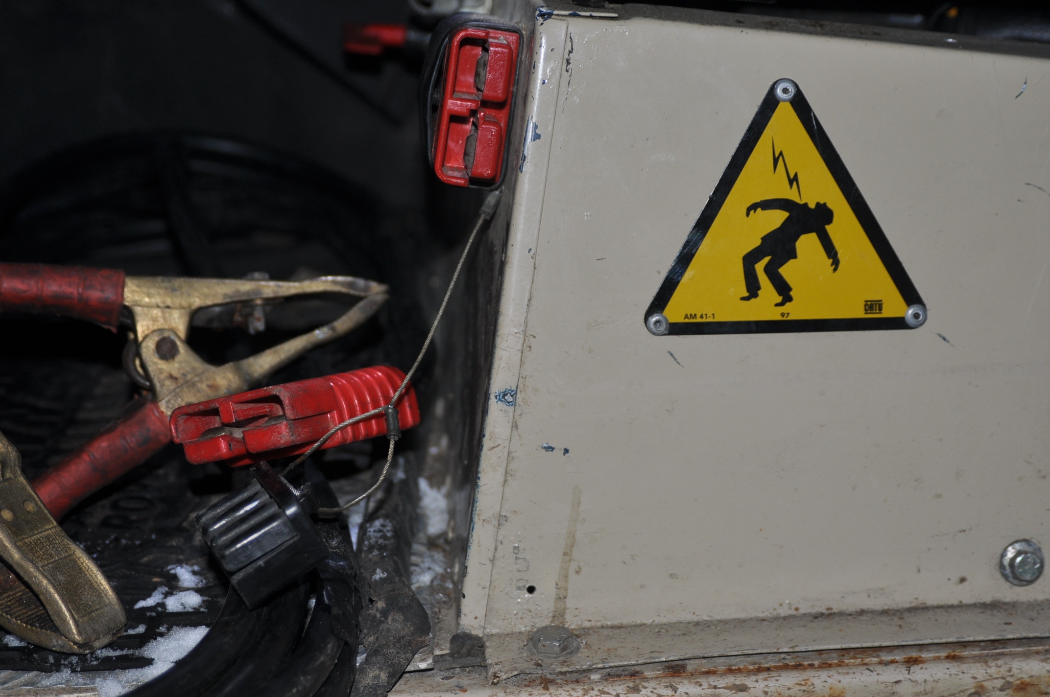

Je préfère débrancher en premier la prise de parc (ou les pinces) du véhicule qui aide au démarrage une fois le véhicule en panne démarré. Ainsi les pinces ne provoquent pas d'étincelle lorsqu'on les enlèves de la batterie malade.Feub a écrit : L'erreur qu'on a fait, c'est de brancher les deux pinces sur la batterie de la pelle a démarrer, il vaut mieux mettre la masse sur le châssis le plus loin possible de la batterie, et la brancher en dernier / débrancher en 1er!
Inversement, pour démarrer, je branche d'abord la batterie malade puis la prise de parc (ou les pinces) sur la bonne batterie qui en principe est saine et loin des émanations.
Dans le même esprit, et surtout en cette période de grand froid ou cela peut s’avérer nécessaire, lorsqu'on démonte une batterie, surtout sur un land, toujours commencer par enlever la cosse "moins". Comme ça si l'on ripe avec la clef, il n'y a pas de risque d'étincelles avec une partie métallique de la carrosserie. Une fois la cosse de masse enlevée, on peut démonter la cosse "plus" sans risquer de faire des étincelles si l'on touche la carrosserie. Un feub vers l'infini et haut de là, cela suffit.
Prise de parc avec son manchon et sa protection, le câble, et les recommandations qui vont biens: Prise de parc sans son cabochon de protection. Une photo souvenir pour feub

Sinon, le collègue avait une bouteille d'eau donc on a rincé de suite surtout la main, qui du coup n'a rien eu a part une petite entaille d'un cm sur le pouce, surement due a une projection de plastique (tout le haut de sa batterie a volé en miettes!!) et sinon, je pensais que tout allait bien, je suis remonté dans ma pelle, et c'est la avec le chauffage que j'ai sentis que j'en avais aussi dans le cou!
On a rincé un peu sur place mais a l'eau froide quand il fait -10...
Et aujourd'hui, dernière visite de contrôle aux urgences, y'a plus rien même dans le cou, faudra juste mettre de la crème solaire pour pas ramasser un coup de soleil sur la brulure.
