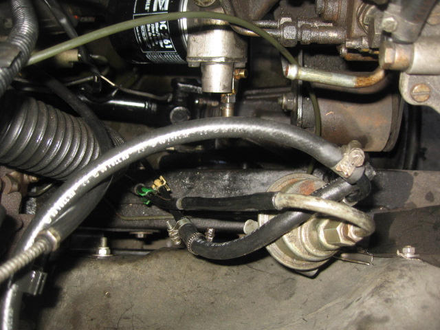

bonjour messieurs, une fois enccore confronté au genie tropical anglais je vous invite a regarder attentivement cette photo :sm11:
une idée pour aider ce pauvre filtre metallique ou toutes ces durites a ne pas geler completment en ce moment ?? :idea:

gari kubwa a écrit :et peut etre isoler le filtre avec une couche de qq chose ou un un genre de housse isolante de bouteille ? utile ou inutile ??
Non, cela ne te servira pas à grand chose car il n'y a pas d'apport de chaleur au filtre quand le moteur est arrêté longtemps (e même si il tourne longtemps, tu as le temps avant que le retour réservoir réchauffe tout le GO du réservoir) donc de toute facon la flotte dans ton filtre gèlera si il fait froid.
COmmence par purger ton filtre à GO de sa flotte, l'eau est plus dense que le GO, elle se dépose toujours dans le fond, sur les VM, 200 et 300 TDI il y a une vis de purge de flotte (et des merdes éventuelles ) au cul du filtre, elle est en plastique.
Je ne sais pas si ce que tu montres sur la photo est un filtre ou un décanteur, mais quoi qu'il en soit: si pas d'eau, pas de gelée, en tout cas pas à ces températures là, donc débarrasse toi de la flotte.
Rajoute un additif diesel grand froid quelconque, cela te permettra de vider ton réservoir du GO qui s'y trouve actuellement, et alimente toi ensuite en GO hiver, fini les soucis.

Petit dépannage de cet après-midi
TD5 qui refusait de démarrer .... ouverture du fond du filtre à GO .... vidange de ce dernier ...
Toujours pas de démarrage .....
Fil chauffant enroulé autour du tuyau d'arrivée du GO , pendant 2 heures ( def dehors .... )
Et au tour de clé suivant , il a montré plus de bonne volonté et à fini par démarrer ...

tu as eu à remplaçer ton réservoir?
Oui en 2005, http://landroverfaq.com/viewtopic.php?f=16&t=141
Pourtant j'avais vidangé plusieurs fois le réservoir pour retirer l'eau.
