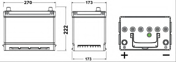

Pourquoi y a t il cette legende urbaine sur les pole inversé pour land rover ?
bon moi a priori le garage AD veux me vendre unne FB705 fulmen mais ca me semble trop peu puissant....
http://www.fulmen-evolution.com/fr/programme.html
[center][/center]
Type Capacité (Ah)Cap. de démarrage (A En)Type de bacLongueurLargeurHauteurType de bornes
70540D262701732221
votre avis ?
[center][/center]
70540D262701732221
votre avis ?

quand tu dis + a droite cela correspond bien à la photo que tu as mis au debut de post ?
Car moi j'ai deja un plus a droite quand je regarde la batterie depuisl'avant de la voiture.. Un plus a gauche ca n'irai absoluement pas.
Et je n'ai pas toucher les cables.
Peux tu nous indiquer quel capacité possède ta batterie stp ? surtout le courant de depart a froid (CCA).
Viva Corsica

c'est clair qu'au vu de ta photo, c'est une + à gauche qui semblerait la plus logique. La batterie installée sur ton véhicule est réversible.
Mais avec ta longueur de câble, tu dois pouvoir monter indifférement un + à gauche ou a droite.
70Ah est un minimum, comme le dit le Pater!
Par contre, je suis sur le c*l en ce qui concerne les prix que vous annoncez! Vos fournisseurs sont hors de prix! :sm1:

ok pour le 70AH, mais concernant le courant de démarrage, c'est combien le minimum ??
la batterie actuelle que je possede (no name) n'a pas d'info la dessus et celle qu'on me propose est de 540A de CCA. fulmen FB705
Viva Corsica
