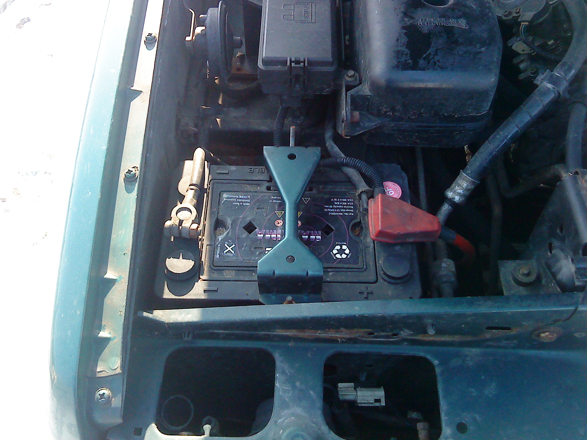

voici le branchement que j'ai :

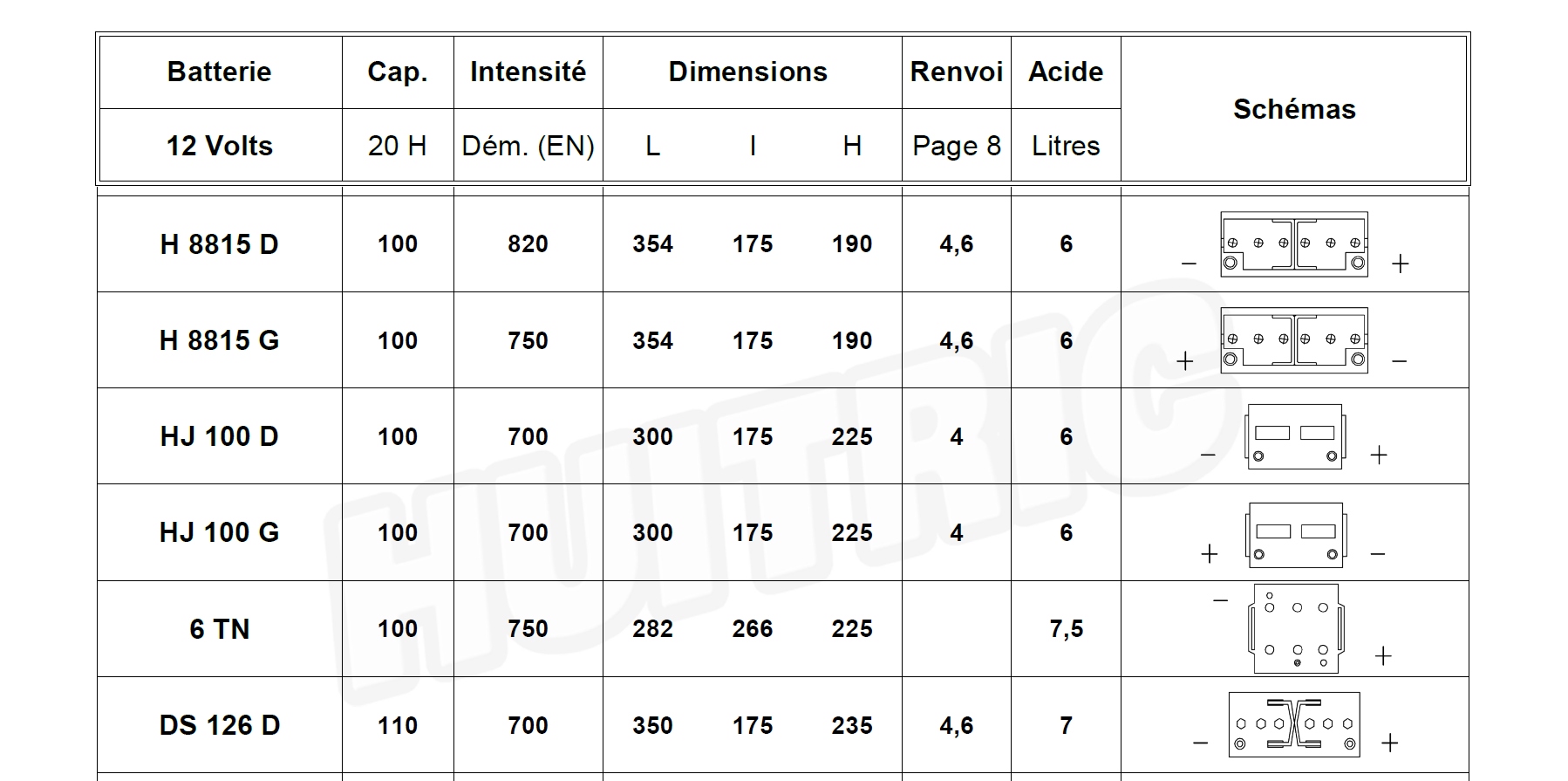

j'ai toujours un problème avec l'orientation des bornes.
quand on recherche sur internet certaine batterie pour Land rover nous sons vendu avec + a gauche ou bien + à droite.
après vérification et la photo de stick confirme, les bornes sont bien dans le bon sens de ce qu'on trouve dans le commerce non ? enfin ca correspond a ce que j'ai sur ma Xsara essence.
Pourquoi y a t il cette legende urbaine sur les pole inversé pour land rover ?

quand tu dis + a droite cela correspond bien à la photo que tu as mis au debut de post ?
Car moi j'ai deja un plus a droite quand je regarde la batterie depuisl'avant de la voiture.. Un plus a gauche ca n'irai absoluement pas.
Et je n'ai pas toucher les cables.
Peux tu nous indiquer quel capacité possède ta batterie stp ? surtout le courant de depart a froid (CCA).

c'est clair qu'au vu de ta photo, c'est une + à gauche qui semblerait la plus logique. La batterie installée sur ton véhicule est réversible.
Mais avec ta longueur de câble, tu dois pouvoir monter indifférement un + à gauche ou a droite.

sur la photo que j'ai mis, c'est le plus à gauche sur la batterie (il faut regarder l'étiquette sur la batterie pour connaitre le sens). la batterie actuelle (la Exide) les bornes sont au centre donc + a gauche ou a droite ça ne change rien, il suffit de tourner la batterie. Avec une batterie + à droite je ne pourrais pas la brancher car les fils sont trop courts. donc je prends une batterie + à gauche (bien plus chère, donc je ferai la modif plus tard pour avoir + à droite) que je retourne pour rentrer parfaitement à sa place (donc étiquette à l'envers comme sur la photo).

paradoxalement c'est le câble "-" , assez long, qui m'a ennuyé car je ne voulais pas le couper ... après un petit 1/4 d'heure de "négociations"
si cela intéresse, je peux faire une photo
bon courage

Salut, par chez nous, il y a un petit fabriquant de batterie qui fait de bonnes batteries Huitric
Pour un disco, il recommande la HJ100G: Son site est simple, et de bon conseils avec une petite partie historique bien sympathique dans la rubrique collection. Les prix sur place sont abordables.
