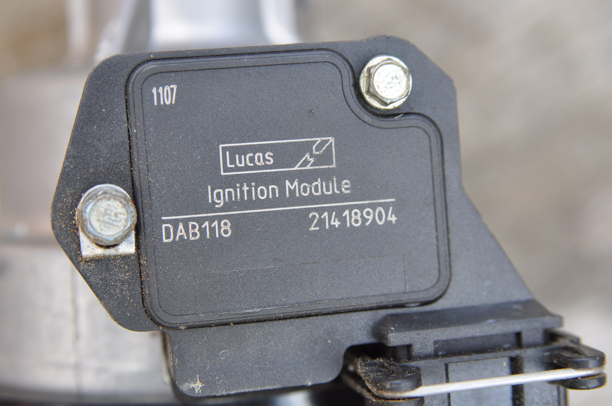

Est ce que sa peut venir de l'allumeur lui même ? ou de son module que j'ai remplacé ? changer l'allumeur me garantie rien
De plus qu'il n'y a aucun jeu dans son axe ! donc il est encore bon ?

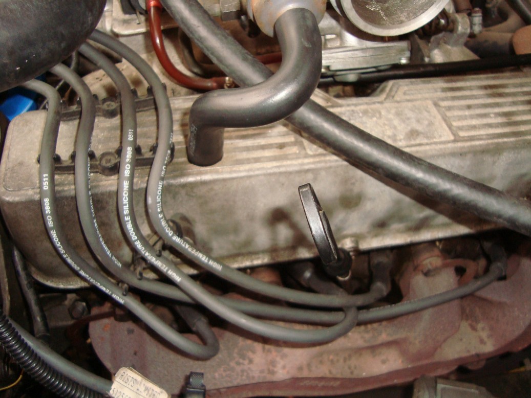

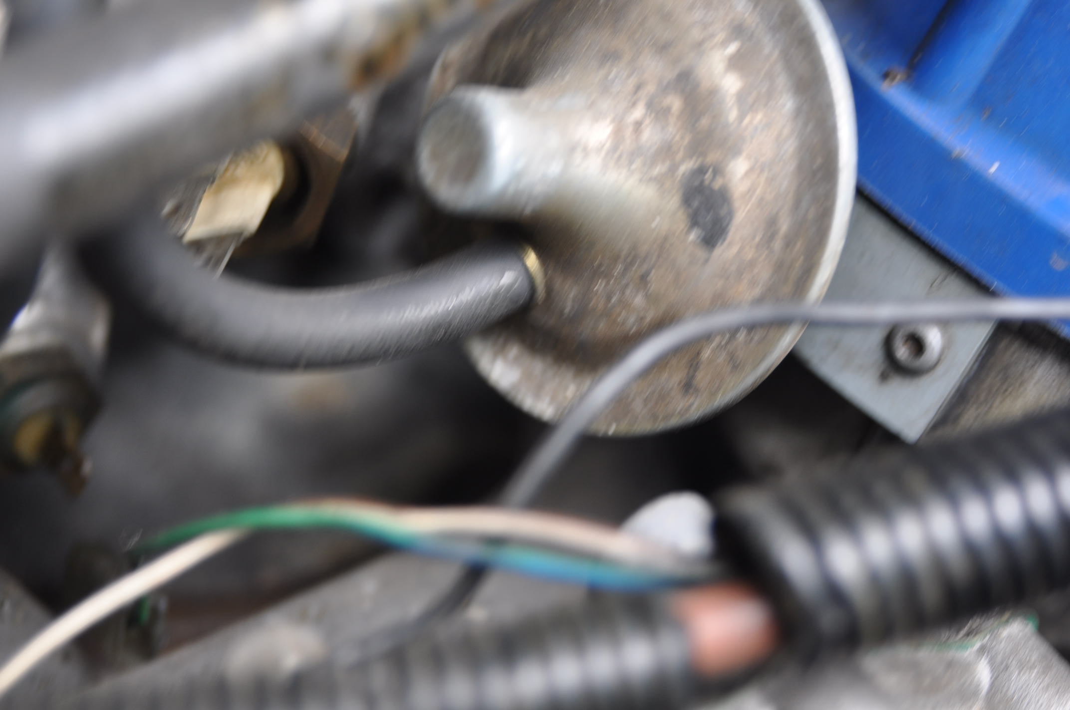

Salut, contrôles la petite durite en caoutchouc qui arrive à la capsule d'avance a la dépression.
Là c'est sur une injection (EFI), mais le principe est le même, cela arrive sur l'admission ou le filtre à air, je ne me souviens plus très bien, il y a 12 ans que j'ai bricolé mon dernier V8 :( carbu.
Voir si elle n'est pas bouchée, craquelée, démise d'un coté ou de l'autre.

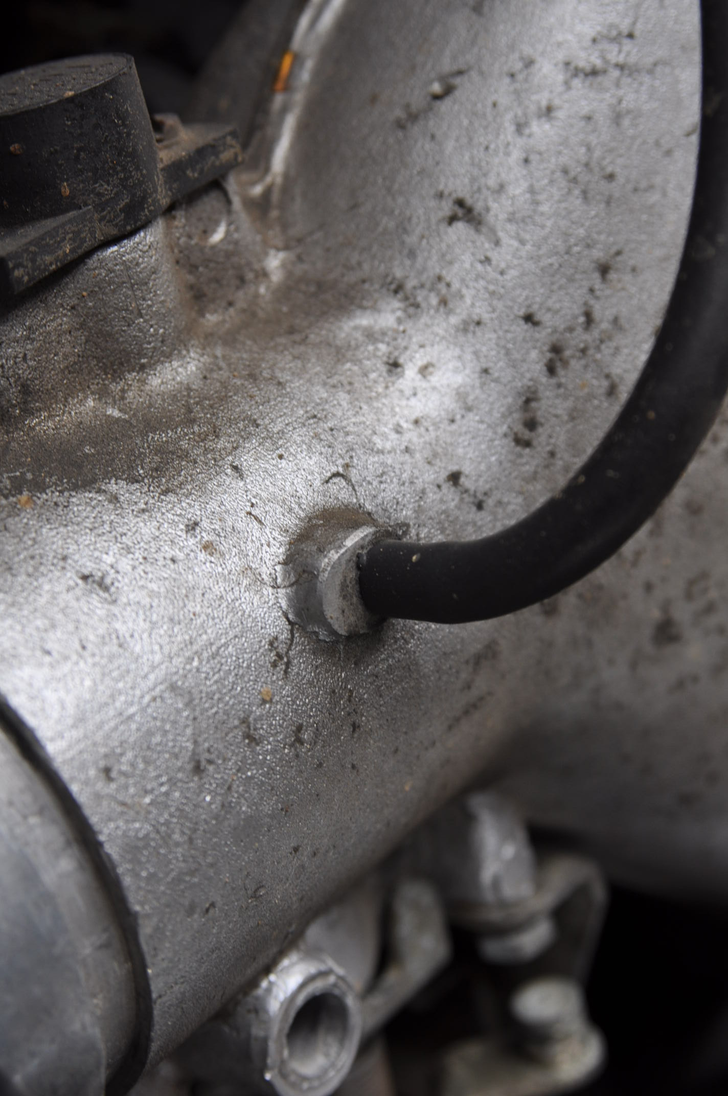

Contrôle aussi l'ensemble des petites durites d'air des caches culbuteurs.

Autrement j'ai vérifié les durites d'air avec leurs pare flammes sur les caches culbuteurs c'est OK...
L'état de la durite de la capsule de dépression avec son clapet anti retour sont OK... la prise de cette durite arrive du corps du carbu gauche et j'ai vérifier qu'elle n'est pas bouché... Bien que si j'aspire dans la durite, je ne voie pas le levier de la capsule actionné de l'avance, tant sont ressort est dur !!!

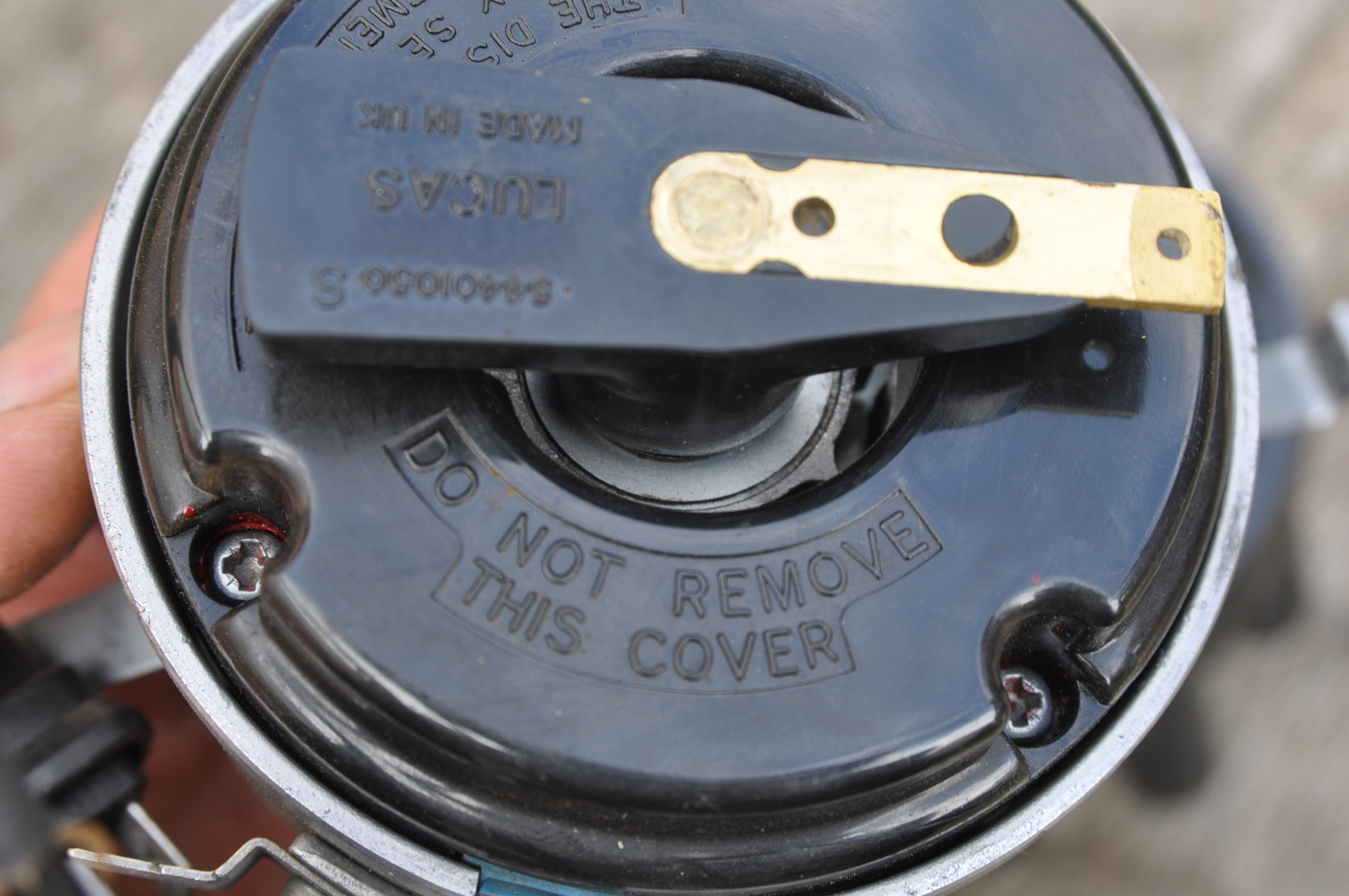

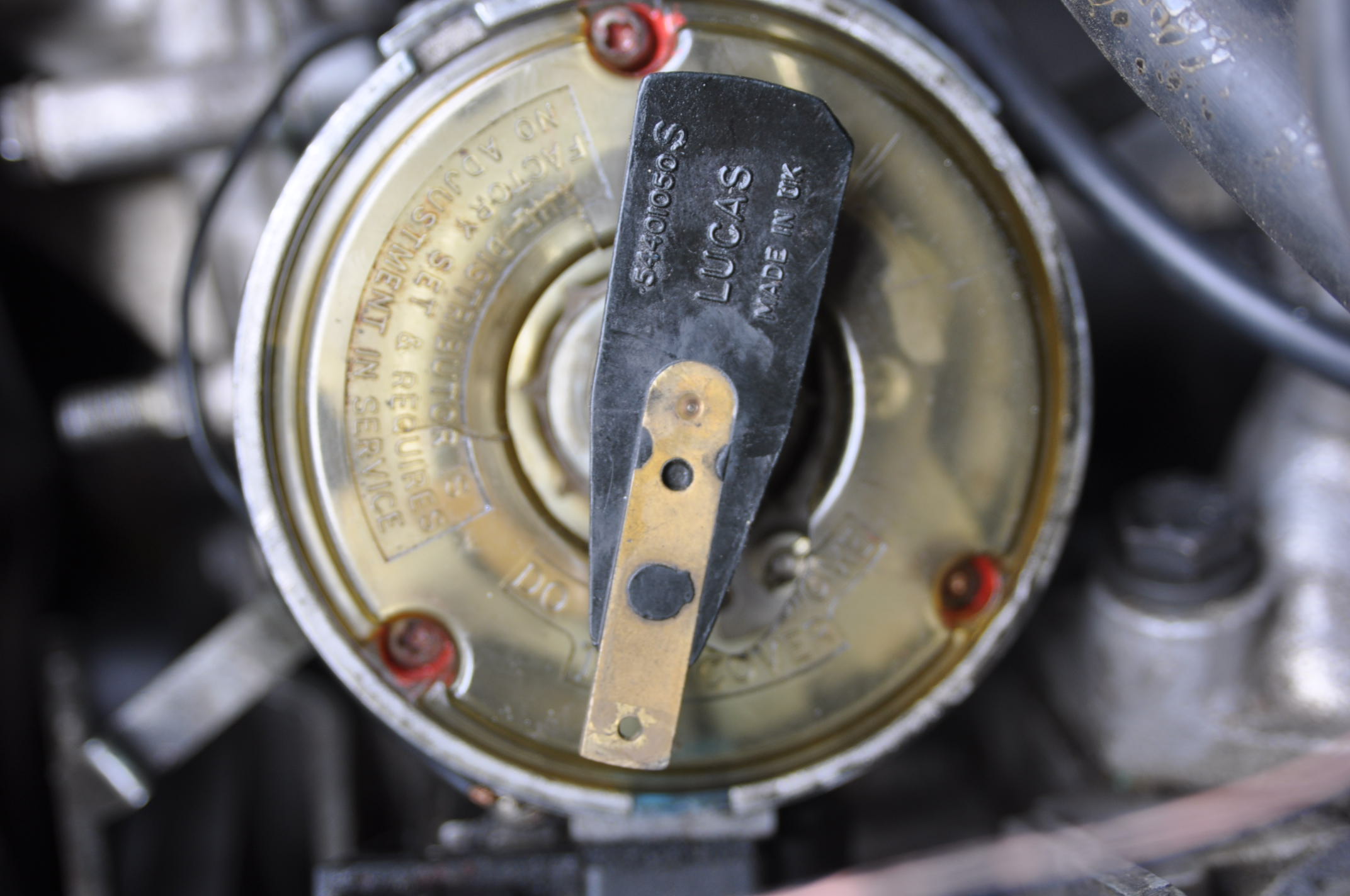

Comment est le couvercle intérieur de ton allumeur :
comme ça noir ?
ou comme ça translucide ?

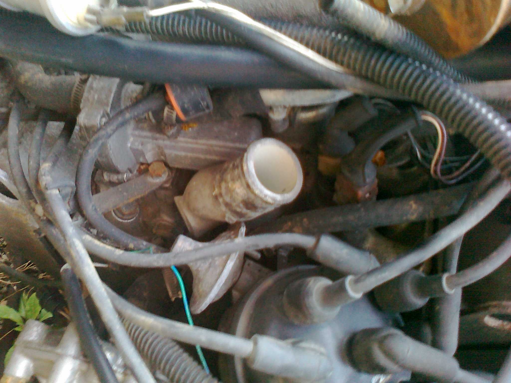

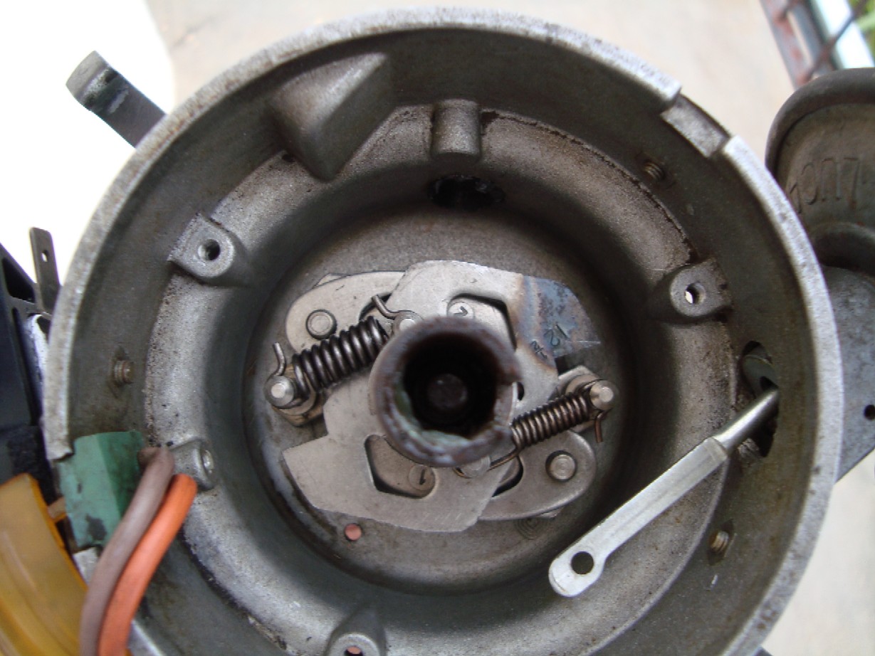

Enfin !!! le problème d'allumage est résolu !!! donc merci beaucoup LOLO pour ta lumière :sm11:
Primo j'ai inversé les ressorts dans l'allumeur, car d'après une photo prise quand j'avais fait sauter les ressorts en voulant démonter le doigt d'allumage, j'avais eu la chance d'avoir un ressort encore accroché en un point... D’où le bon montage ci dessous
Ensuite la capsule de compensation qui fonctionne à présent.... le clapet était pas dans le bon sens :sm1:
Comme ça beaucoup mieux

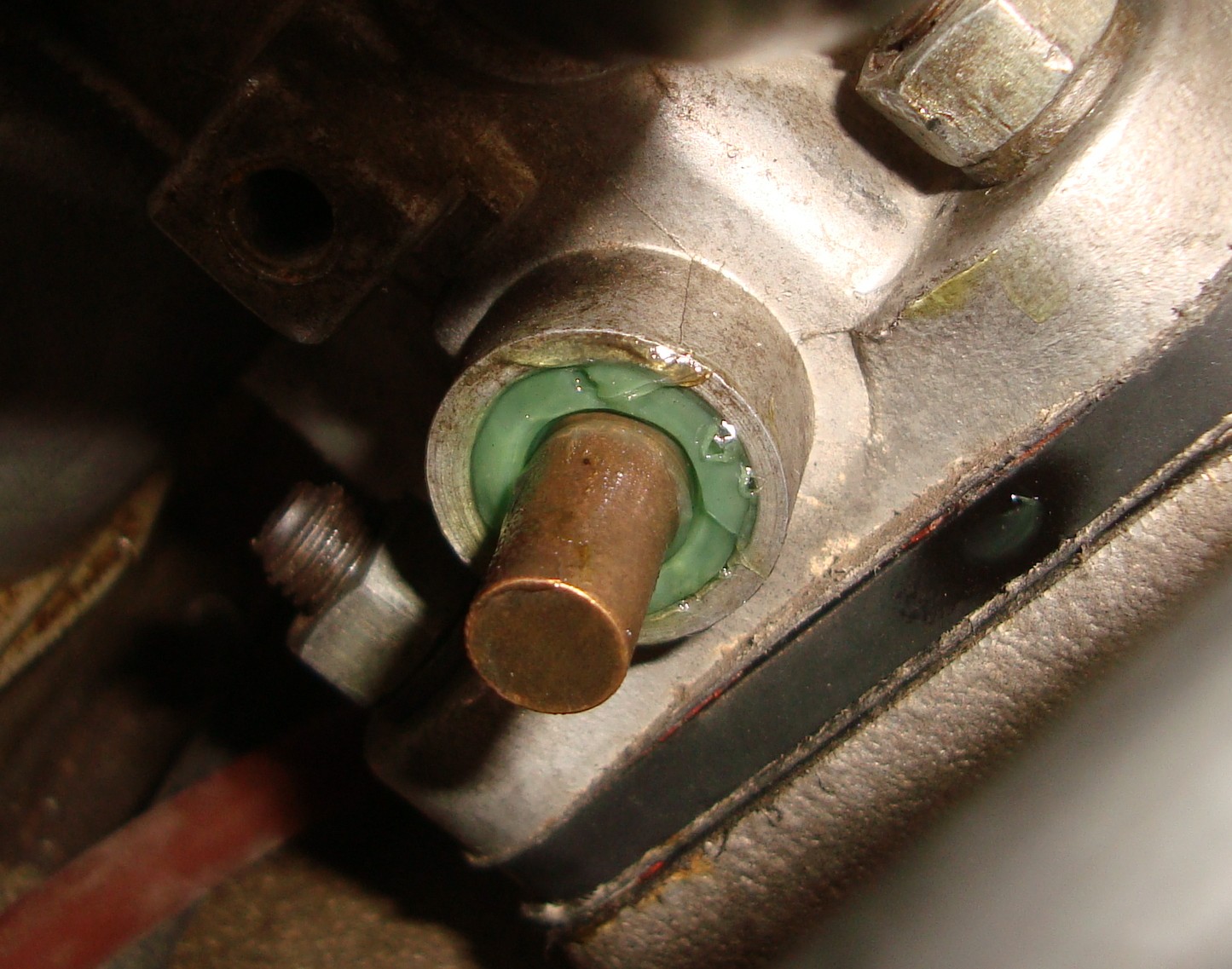

Est ce qu'on peut trouver des poussoirs de défectueux en faisant contrôler la compression des cylindres ???
Il tourne beaucoup mieux avec les starter... Sans les starter le ralenti est vraiment pas bon même avec moteur chaud... Je doit en conclure que tous vient des carbu à présent !!! d'autant plus que je n'est pas encore changer les joints...
Içi on peu voir des trous d'air à travers la graisse !

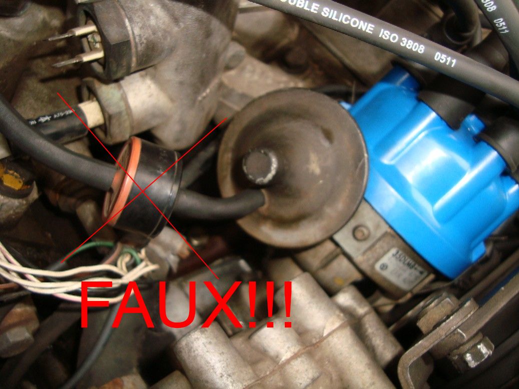

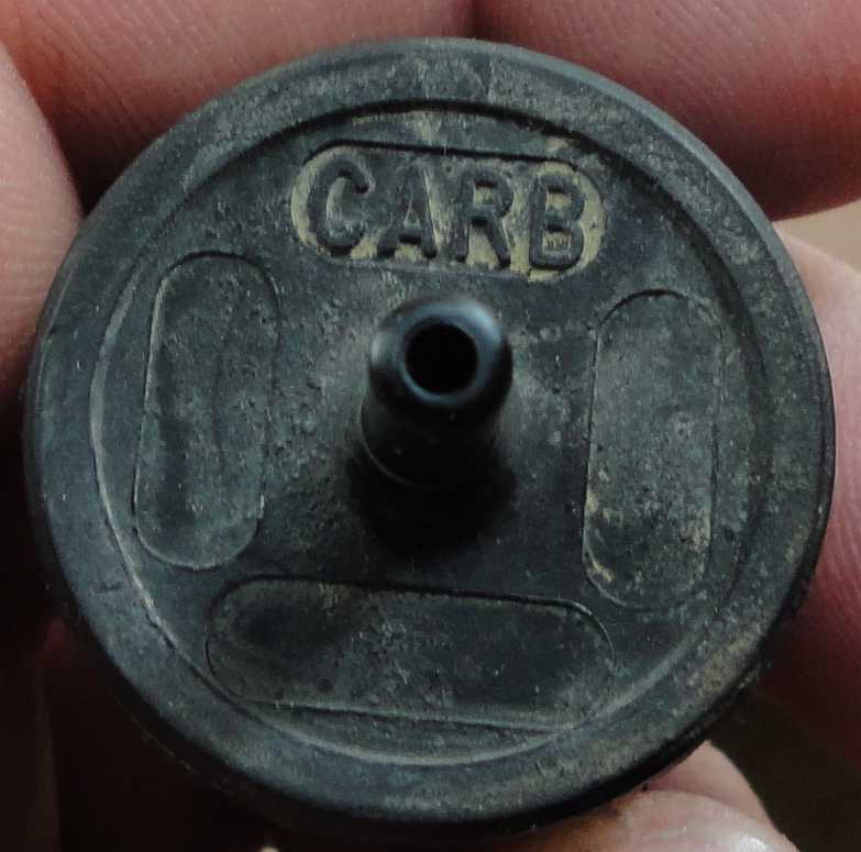

Je cherche depuis quelques jours maintenant, la source d'un bruit sur mon V8, 3.5l efi.
Vérifiant le bon fonctionnement de la capsule d'avance d'allumage a l'aide d'une grosse seringue (sans aiguille) branchée sur le petit tuyau qui va au plénum, donc en dépression, je constate que la membrane ne bouge pas d'un poil! J'essaye d'inverser le clapet qui se trouve sur ce petit tuyau, juste avant la membrane, et la, ça bouge! :sm2: Oui mais ça ne reviens pas, sauf en débranchant le tuyau de la membrane... :? Bizarre ça, que l'avance soit corrigée quand la dépression est forte, OK, mais si le bignoux ne revient jamais à sa place initiale, l'avance non plus! bizarre bizarre... :roll: Je pars donc à la recherche d'info sur le net, et je tombe sur ce post! Tiens, un qui constate la même chose que moi! :mrgreen:
Je recherche sur des vieilles photos, j'ai ce range depuis 2005, je retrouve une photo ou on voit ce 'clapet anti retour' monté déjà 'à l'envers' sur mon range, en 2008! :shock: Je cherche d'autres photos, sur un autre moteur que j'ai pour pièces, monté ' à l'envers', comme sur mon V8!
Sur une autre photo d'un autre range V8 que je n'ai plus, ah ben la c'est monté comme dit JTHIE... Ca serait le seul monté dans le bon sens alors!!! :mrgreen:
Ayant plus que des doutes dans tout ce bordel de sens de valve, je décide de chercher une autre source d'info, car le coup de la membrane qui ne revient pas, ça me convient pas... :mrgreen:

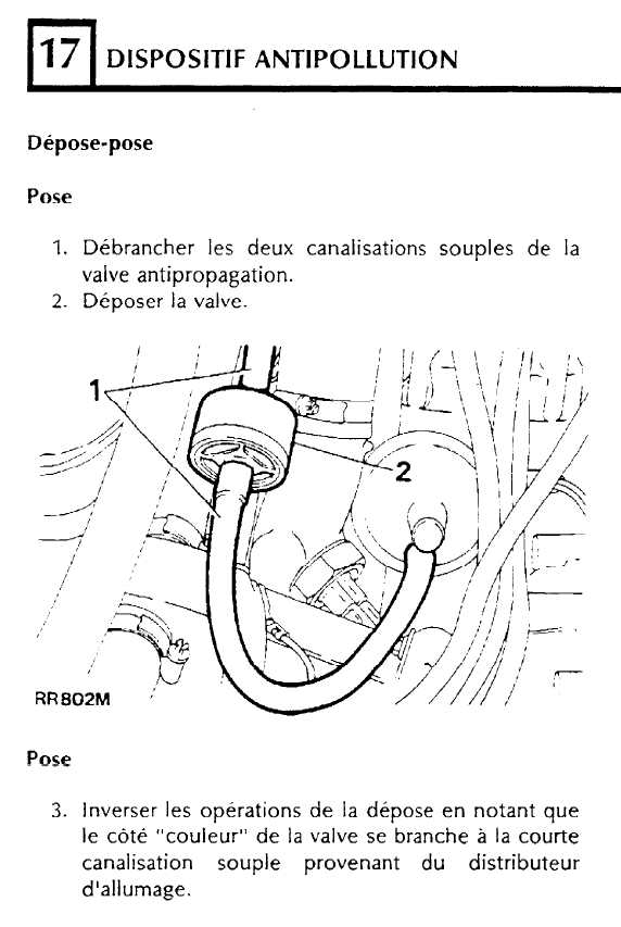

Manuel d'atelier du range de 86 à 93... une source sure normalement!! :mrgreen:
Ah... ben merde alors, le manuel y dit dans l'autre sens que JTHIE! :mrgreen: Qui croire? erreur de traduction... mais l'image serait fausse aussi?? :sm11:
En refaisant des essais, la réponse me saute aux yeux, faut dire qu'elle me les crevait depuis un moment... :mrgreen:
C'est comme le port salut, c'est écrit dessus!! :mrgreen:
DIST: Distributeur, d'allumage, donc ce coté vers la membrane...
CARB: Carburateur, donc à brancher sur la dépression moteur, vers le carburateur... ou le plénum, si on a une injection comme moi!
Bref,
JTHIE, je sais pas si tu cherches encore ou si tu lui a mis le feu depuis le temps, mais ton clapet, pardon ta valve anti propagation comme y disent dans le manuel, était dans le bon sens avant, la tu as juste modifié ton avance en permanence, sauf si tu arrêtes le moteur suffisamment longtemps pour que de petites fuites permettent à la membrane de revenir, mais au démarrage l'avance sera remodifié très vite!!! :mrgreen:
Bon... dans tout ça, y me reste un problème: les deux valves que j'ai se comportent comme un clapet anti retour, j'imagine que ce n'est pas leur fonctionnement normal?? Mais j'avoue y perdre un peu mon latin, que je ne parles pas d'ailleurs, alors si quelqu'un peut m'éclairer... :mrgreen:

Je me demande si il vaut mieux une valve bouchée ou un tuyau direct? :roll:
J'ai fais une autopsie d'une de mes valves: y'a bien un clapet anti retour dedans, et deux petites pastilles en alu, mais j'ai pas vu de trou dedans, bref j'ai toujours pas compris comment la dépression est censée arriver à passer a travers, même avec un délai... :?
J'ai refais un test avec 2 seringues, une de chaque coté de la valve, ça fais clapet antiretour, donc dans un sens ça marche, mais de l'autre sens même en maintenant la dépression 30 secondes, rien ne passe a travers!
