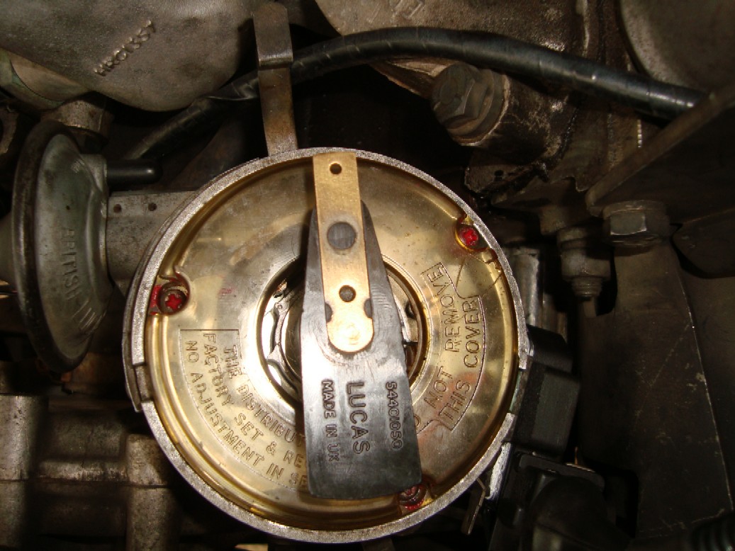

Comment est le couvercle intérieur de ton allumeur :
comme ça noir ?
ou comme ça translucide ?
Bon courage.

Enfin !!! le problème d'allumage est résolu !!! donc merci beaucoup LOLO pour ta lumière :sm11:
Primo j'ai inversé les ressorts dans l'allumeur, car d'après une photo prise quand j'avais fait sauter les ressorts en voulant démonter le doigt d'allumage, j'avais eu la chance d'avoir un ressort encore accroché en un point... D’où le bon montage ci dessous
Ensuite la capsule de compensation qui fonctionne à présent.... le clapet était pas dans le bon sens :sm1:
Comme ça beaucoup mieux
Donc maintenant allumage nickel et plus de retour de flammes !!! Sinon mon couvercle d'allumeur est translucide... quel différence avec les couvercle noir ??? :?: se sont les ressorts ???
