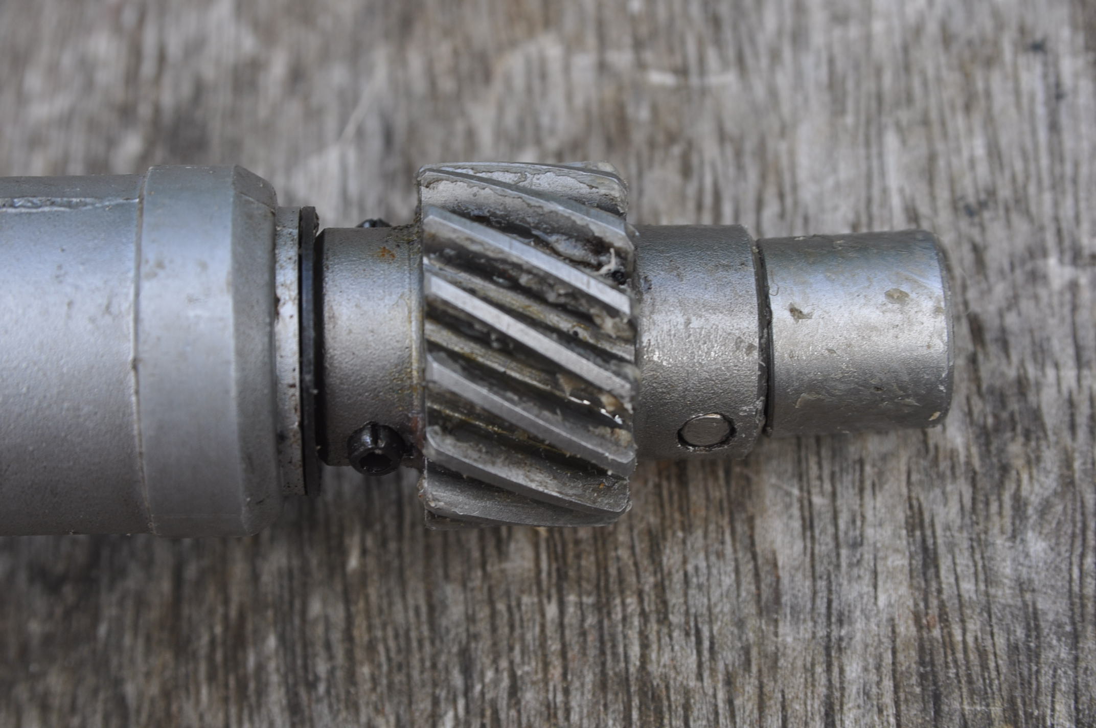

Regardes tout le corps est en aluminium. Les points de contact électrique sont repérés en rouge:
rep 1 par pression via la bride, au niveau de l'écrou, cela brille car souvent manipulé mais pour combien de temps?
Entre la bride et l'allumeur, cela ne fait qu'appuyer:
Sur le bloc rep 2 idem, alu sur alu par appuis:
Ensuite le long du corps dans le trou pas de contact franc, il y a même un torique pour l'huile.
Par le pignon hélicoïdale d'entrainement rep 3 bien que relié à l'arbre à cames, on ne peut pas dire que ce soit une bonne masse genre entre une accélération et une décélération plus de contact. Le tout maintenue par une goupille méca-indus que je ne saurais trop conseiller de contrôler de très très près si tu démonte ton allumeur. Elle casse bien, et plus d'allumage correcte, vois aussi l'usure possible du logement.
Enfin, tout au bout, la fente d'entrainement d'axe de pompe à huile rep 4 pas terrible non plus. Le truc plus ou moins branlant en bout maintenu par un petit axe.
Donc tout ça pour dire qu'un petit bout de fil entre une vis du bloc...
et l'allumeur, ou d'ailleurs une petite cosse mâle était en attente au pied du module d’allumage. Certain on dut, également se poser la question.
Serte quand tout est neuf, il n'y a pas de soucis de masse, mais avec l'age ou les modifications sur 30 ans fabrication donc l’évolution...
Je n'ai vu qu'une fois cette panne franche. Sinon, j'ai mis ce bout de fil à titre préventif quand j'ai vue les deux cosses au lieu de trois, cela ne mange pas de pain.
