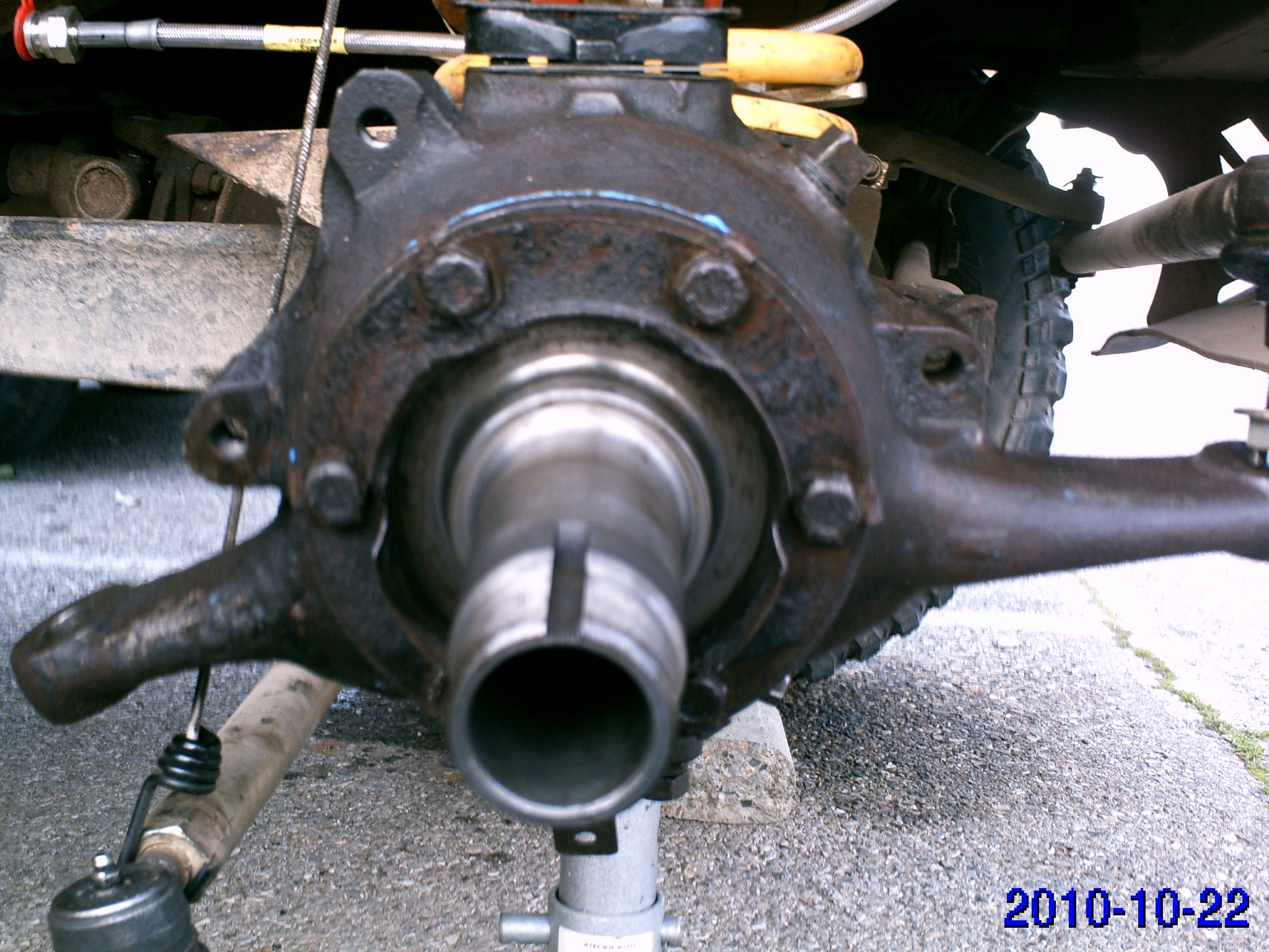

bonsoir suite a la remonte de mon moyeux complet,lorsque j enboite dans les cannelures du joint homo.la main meneuse,mon moyeux est bloquer,ne tourne plus a la main,normal ou ya un soucis la?merci de vos reponses si vous savez suis dans la caca la snif

bonsoir c est un discovery 1 de 1994,j est changer le joint homo et tout les roulements,au serrage de mon dernier ecrou sur la fusee j enboite ma main meneuse,dans les cannelures du joint homo et des que je serre,mon moyeu ne tourne plus a la main est bloquer

j est un doute de la bonne place d e la bague en cuivre sur l arbre moi elle est a l interieur du bol

C'est le joint homocinétique que tu as du coincer au montage.
Il y a une portée qui rentre dans la bague en cuivre, si ça rentre pas droit, ça coince.
Vérifie, mais tu ne dois pas pouvoir tourner ton arbre avant (différentiel libre bien sûr).

ca tourne tant que je n est pas mis le premier ecrou sur les 6 de la main meneuse ca bloque

ok gros bonnet d ane a nous car on est 2 lol,mon demi arbre ne bouge pas il est comme fixer ,donc c mon joint homocinetique qui ne tourne pas,surement un mauvais montage je pense la bague en cuivre doit rester a l exterieur
