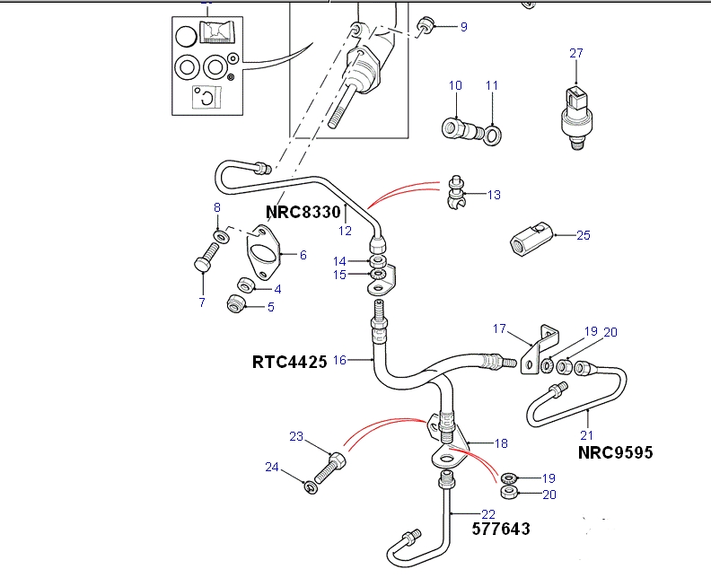

Voir donc, ce petit thème pas si ancien: disco 200tdi, embrayage tout mou
A noter que sur la photo, c'est une boite de disco 200, monté sur un land ex conduite à droite dont la durite d'origine (12) à été réutilisé. Donc sachant ça, on raisonnera durite rigide coute ou longue selon le coté de l'émetteur d'embrayage en utilisant soit le modèle conduite gauche ou droite, si nécessaire en cas d'adaptation. Ensuite la durite souple RTC4425 c'est la même pour toute les motorisations. Enfin, la petite durite rigide NRC9595, celle là, peut avantageusement remplacer le petit amortisseur d'embrayage (NTC9959) pour faciliter les opérations de purge et est aussi beaucoup moins chère que petit poumon amortisseur. Elle est universelle pour toutes les motorisation, sauf le V8 où il faudra prendre la 577643. Bricoler une petite patte en L pour maintenir la liaison entre la petite durite rigide et la souple.

Par hasard, est-ce que la durite souple (NTC3400) des disco arrivant sur l'amortisseur d'embrayage ne se montrait pas directement sur le récepteur?

LØLØ a écrit :Ensuite la durite souple RTC4425 c'est la même pour toute les motorisations.
euhhh pas d'accord ! je me souviens que lorsque je l'ai remplacé on m'avais demandé la carte grise car il y'a deux modèles : un flexible long et un autre plus court (sur les Def 300 il faut prendre le modèle le plus long)
LØLØ a écrit :Par hasard, est-ce que la durite souple (NTC3400) des disco arrivant sur l'amortisseur d'embrayage ne se montrait pas directement sur le récepteur?
Aucune idée : je m'y connais pas en disco :roll: les plus expérimentés te répondront.

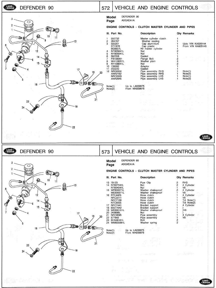

Pour le Defender 90, qui va jusqu'au 300 Tdi compris, manuel datant d'août 1994.
Etonnant non ? Surement que mon Def a eu des modif non indiqué car datant de 1996.
