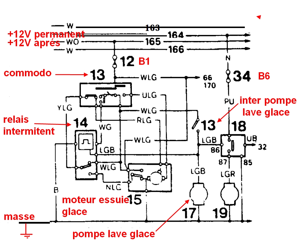

Un vague schéma, qui montre que le moteur de lave glace dépend du +12V après contact: Un autre vague schéma du circuit de neiman, il y a peut-être un relais qui reste collé. Voir avec la fonction recherche sur le faq ou un thème approchant
a été abordé. A+

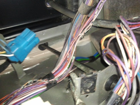

ALors, en démontant tous les plastiques inutils qui habille l'interieur du range j'ai trouvé un fusible de 25A grillé (sous le volant???) et un fil blanc liseret noir entièrement fondu.
Ce fil part dans la portière conducteur. Quelqu'un saurait-il à quoi il sert?

Bon, j'ai démonté toute la garniture de porte...
Le fameux fil blanc liseret noir va jusque dans le retroviseur.
Je ne sais pas si le retro est èquipé d'un système de dégivrage mais il est electrique
, enfin, il l'était.
Je continu de remonter mon fil à l'interieur de la voiture pour décoller tous les autres fils soudé ensemble par la gaine qui a fondue. Penses-tu qu'il y ait un relai entre la manette de retro et le retro lui-même?
