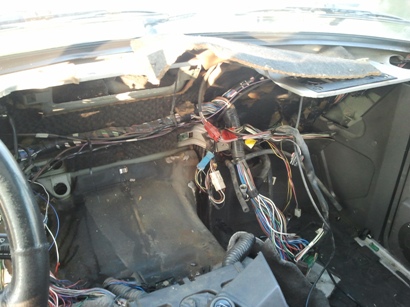

Resumons...
Le bloc chauffage est enlevé, la clim itou...
Plus de tableau de bord et autre bout de plastique... D'un autre coté ça permet de voir le range sous un autre jour.
And the winner is... le dégivrage arriere. Tous les fils en provenance du plot de dégivrage arrière et donc du retre dégivrant (merci Feub) sont grillés...
Demain, nettoyage des fils brulés et je finis d'enlever la clim. Quelqu'un sait où vont les durites rigides qui partent de la clim et vont vers le radiateur à l'avant???
Ma question est certainement c.. et Lolo va encore me traiter de patate...

Je te rassure , en suivant les tuyaux je me suis rendu compte de mon anerie.
Par contre tout va dans le même radiateur avec des tuyaux distincts. J'ai débranchés ceux de la clim, je pense que ça ne devrait pas pisser...
J'ai changé les fils cramés, penses-tu que je doive faire d'autre vérifications? Le relai derriere le reservoire de lave glace était baisé, je vais le changer et j'ai refais toute les masses.
Une question, tant qu'à avoir tout démonté, des idées d'améliorations ou aménagements???? Je n'ai plus rien dans l'habitacle et plein de place dans le compartiment moteur
Je suis preneur de toutes les options maison.

Je pense que c'est un joyeux mélange de tout ce que tu viens de m'énoncer...
La tresse coupée, le relai de lave-glace entièrement rongé par la rouille, et bien evidemment l'habitacle noyé de flotte.
Lorsque j'ai retiré les moquettes et autres caoutchouc qui recouvrent le plancher, le tout baignait dans la flotte. Il est à noter que je venais de faire le lavage annuel de la voiture de madame.
Le frein à main ne presente pas de symptômes particuliers, et je ne sais pas encore ce que je vais faire du dégivrage arrière.
Bon, je remonte tous les organes vitaux et je tente le redémarrage...

Par contre deux fusibles de grillés: toit ouvrant et lave glace vitre arrière.
Je vais suivre les conseils de RRQuebec et sortir le module d'allumage ...
