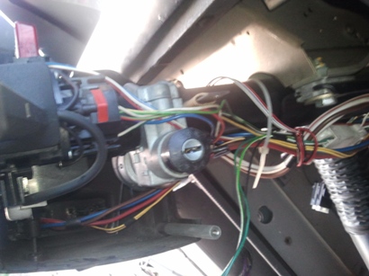

J'ai testé le neiman, +12 permanent OK et apres contact OK...
Par contre deux fusibles de grillés: toit ouvrant et lave glace vitre arrière.
Je vais suivre les conseils de RRQuebec et sortir le module d'allumage ...
