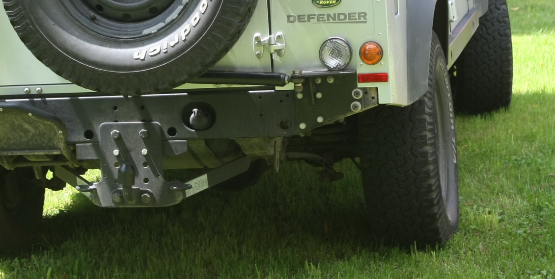

tu veux parler des anneaux d'arrimage sur le chassis
sur mon DEF TD4 2007 ils soont d'origine à l'AV et à l'AR
il faut les démonter pour poser le blindage AV et l'attelage AR
mais les vis d'origine permettent de les conserver tout en montant l'accessoire

Idem. Towing eyes ou lashing points :def110sws2007 a écrit :tu veux parler des anneaux d'arrimage sur le chassis

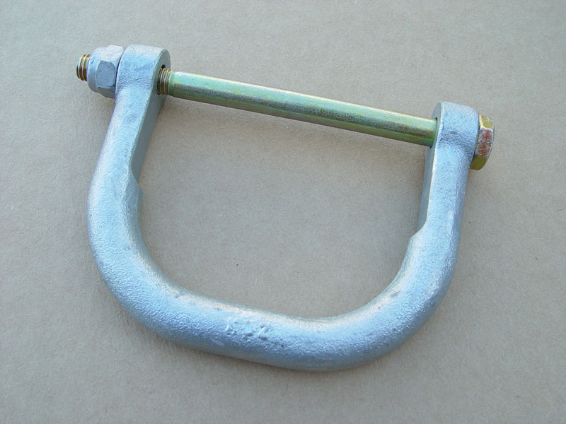

Il semble qu'il te manque les oreilles de mickey.
N'hesite pas, plutot que d'en chercher, à investir dans une paire de "jate rating" chez une vendeur land indépendant. Precise qu'il te les faut large pour les pates du blindage.

Modèle large = wide JATE ring : ZXC9435godefroi45 a écrit : Precise qu'il te les faut large pour les pates du blindage.
NB : JATE = Joint Air Transport Establishment

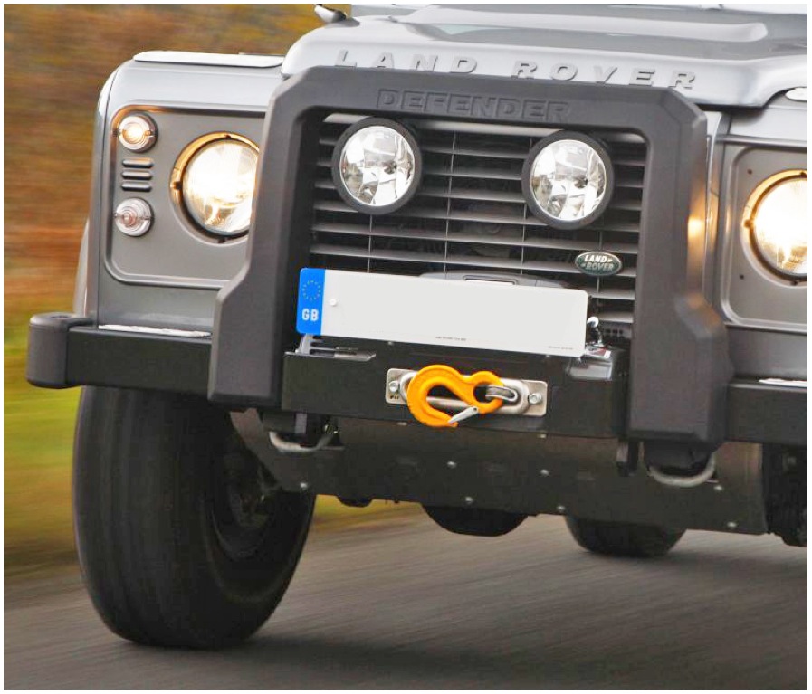

Bonjour, tu verras sur la photo ci-dessous le ski avant (steering guard) tel qu'il est posé chez LR. Avec des anneaux de tractage de type JATE rings, modèle large (ref ZXC9435).Chapiliou a écrit : Bien, bien, il faut admettre calmement que le blindage LR posé en usine, donc à l'origine, ne permet plus de fixer les anneaux de tractage avant

Bon les "jates rings" et autre, il faut s'en méfier. La vis de fixation est beaucoup trop mince et se comporte comme un fil à couper le beurre.

Tu as raison. Au sens strict, les JATE rings procurent un anneau d'arrimage renforcé, à usage de transport militaire.LØLØ a écrit : Salut,Bon les "jates rings" et autre, il faut s'en méfier. La vis de fixation est beaucoup trop mince et se comporte comme un fil à couper le beurre
Et il serait abusif de laisser croire que l'on peut en faire un anneau de tractage fort et fiable, en toutes circonstances.

salutLØLØ a écrit : Bon les "jates rings" et autre, il faut s'en méfier. La vis de fixation est beaucoup trop mince et se comporte comme un fil à couper le beurre.
On peut connaitre les conditions de cet arrachage? a mon avis soit le chassis est pourri, soit il a été déplanté de 2 mètres de glaise à l'aide d'un char, non?
J'ai joué un peu avec mes jate rings, une utilisation récente avec le 110 accroché à un arbre par l'arrière (sangles rigides prises sur les fameux anneaux coupe-beurre), le treuil mécanique à l'avant en double (mouflé) pour tendre la kinétic (en double aussi) pour déplanter une nacelle automotrice de 7 tonnes qui était plantée comme un veau (ça croise pas des masses, ces daubes ... et oui j'avais désactivé l'alarme d'inclinaison maxi qui gueulait à longueur de journée ) et en train de se barrer dans un dévers surplombant un mur avec une route en-dessous, le treuil est arrivé à ses limites (embrayage qui cliquète) et pourtant mes longerons ne sont pas coupés C'est quoi que j'ai mal fait?
