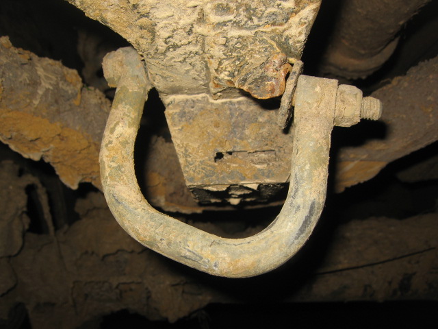

tu veux parler des anneaux d'arrimage sur le chassis
sur mon DEF TD4 2007 ils soont d'origine à l'AV et à l'AR
il faut les démonter pour poser le blindage AV et l'attelage AR
mais les vis d'origine permettent de les conserver tout en montant l'accessoire
:sm11:
Re: Crochet de traction introuvable Def Td4
def110sws2007 a écrit :tu veux parler des anneaux d'arrimage sur le chassis
Idem. Towing eyes ou lashing points :
