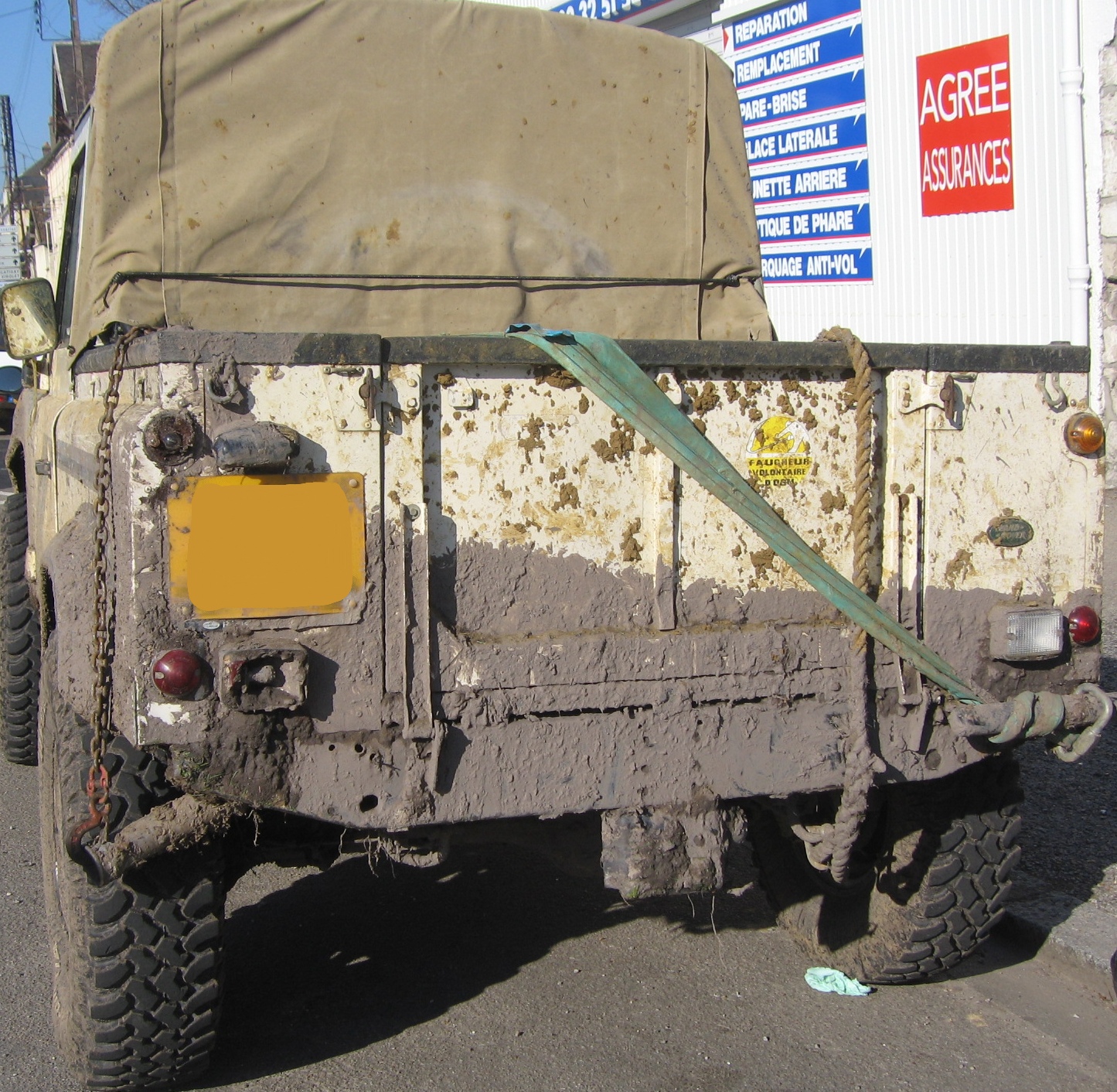

On peut connaitre les conditions de cet arrachage? a mon avis soit le chassis est pourri, soit il a été déplanté de 2 mètres de glaise à l'aide d'un char, non?
Non le châssis n'est pas pourri, les conditions c'est presque ça, mais c'était des autres lands. Là ce sont les anneaux arrières.
J'ai joué un peu avec mes jate rings, une utilisation récente avec le 110 accroché à un arbre par l'arrière (sangles rigides prises sur les fameux anneaux coupe-beurre), le treuil mécanique à l'avant en double (mouflé) pour tendre la kinétic (en double aussi) pour déplanter une nacelle automotrice de 7 tonnes qui était plantée comme un veau (ça croise pas des masses, ces daubes ... et oui j'avais désactivé l'alarme d'inclinaison maxi qui gueulait à longueur de journée :mrgreen: ) et en train de se barrer dans un dévers surplombant un mur avec une route en-dessous, le treuil est arrivé à ses limites (embrayage qui cliquète) et pourtant mes longerons ne sont pas coupés :?
Voila, toute la différence est là. Toi, tu fais parti des "sachants", un peu comme les pêcheurs de carpe qui vont te sortir un poisson 7 kg avec un hameçon de 20. Comme dit le proverbe: Il n'y a pas de mauvais outils, seulement des mauvais ouvriers.
C'est quoi que j'ai mal fait? :mrgreen:
Rien, bien au contraire... Car ta situation commence à causer: 8 tonnes sur le treuil mécanique, plus la corde kinétic doublée répartie sur les 2 jates rings tu as dut quand même te poser des questions et vite encore, surtout si cela commençait à basculer vers la route.
Comme dirait Pater: Tu es un bon pêcheur mon fils... :wink:
Méfiance, c'est tout ce que je voulais dire, pas des à coups à la bourrin avec de l'élan sur ces anneaux d'ancrages.

LØLØ a écrit : un peu comme les pêcheurs de carpe qui vont te sortir un poisson 7 kg avec un hameçon de 20. Comme dit le proverbe: Il n'y a pas de mauvais outils, seulement des mauvais ouvriers.
Je suis un mauvais pêcheur :( J'ai la rivière qui passe tout près et je n'ai jamais rien attrapé avec un bas de ligne monté en double cordage cinétique.
Sérieusement... la façon dont kebir31 a utilisé les JATE rings, est-ce que l'on peut considérer qu'il s'est arrimé par l'arrière au pied d'un arbre, en utilisant ces anneaux de façon fonctionnelle puisqu'ils ont fonction d'arrimage (lashing and lifting rings) ?
Je ne suis pas du tout qualifié pour en juger. Personnellement je me dis qu'il faudrait une véritable urgence, et une expérience dont je n'ai rien, pour s'arrimer ainsi en évaluant que cela puisse tenir au tractage, avec de l'autre côté 7 tonnes à treuiller à l'avant !

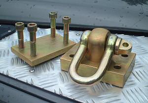

Il existe des ski avec des anneaux de traction incorporé comme celui de chez paddock par exemple.
C'est bien plus solide que les jate ring ou les anneaux. Il y a deux points de fixation de chaque coté.

Personnellement, si j'avais besoin de points d'ancrage résistants, je pense que je me tournerais vers ce type de matériel qui doit être robuste (recovery point ). NB : à condition toutefois de procéder à ce montage (plaque / contreplaque) certainement pas sur le pare-chocs d'origine !

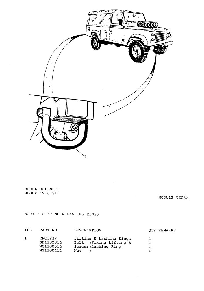

def110sws2007 a écrit :tu veux parler des anneaux d'arrimage sur le chassis
sur mon DEF TD4 2007 ils soont d'origine à l'AV et à l'AR
Idem. Towing eyes ou lashing points :
Quelqu'un a-t-il trouvé la référence LR des anneaux (partie basse de la figure) ?
Le mien s'est abîmer lors d'un remorquage.
Merci d'avance.
Defender 90 300tdi de 1998.
Re: Crochet de traction introuvable Def Td4
FTN a écrit : Quelqu'un a-t-il trouvé la référence LR des anneaux (partie basse de la figure) ? Le mien s'est abîmer lors d'un remorquage.
Je n'ai pas la référence de l'anneau.
Il va bien en remorquage sur route dans l'axe. Mais il va moins bien, et même il ne va pas bien du tout en déplantage si la traction s'exerce en biais selon une oblique. C'est un anneau qui peut se tordre, certainement s'arracher je pense.
Quoique certains en diront, j'ai décidé dans mon usage que ce n'était pas un point d'ancrage valable pour déplanter le véhicule. C'est un anneau d'arrimage, il peut servir à remorquer sur route dans l'axe, pas mieux.

Eurêka J'ai trouvé! Non seulement un site où il y a toutes le réf mais j'ai trouvé la réf de la pièce en question.
Pièce en question: Référence LR: 90577509
http://www.brit-car.co.uk/product.php?x ... currency=2
http://www.numcat.ru/landrover/p/31/52784/
Site Internet avec toutes les réf:
En Russe mais faut chercher un peu.
Mais aussi:
http://www.retroanaconda.com/landrover/parts_books/90/
Reste à trouver où l'acheter !!! Pas trouvé en France!
Bonne lecture!
J'espère avoir été utilie.
Modifié en dernier par FTN le 23/05/2013 22:12, modifié 2 fois.
