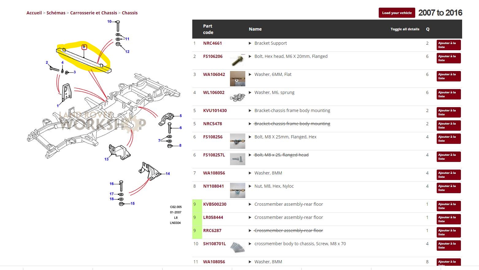

Re: Remplacer la banquette arrière de Def
regarde le microcat : y'a 2 gros renforts sous plancher (repère 1) visiblement pour les fixations av, y'a pas de renforttrophymen a écrit :ça y est j'ai été chercher ma banquette de Td4 et j'ai tout le système pour la fixée au plancher. Par contre pour ceux qu'il l'on déjà fait, comment fixez vous proprement l'ensemble pour que cela tienne en cas de choc ???
Merci et pourrais tu me donner les noms des pièces avec les chiffres correspondants, car je viens de m'apercevoir qu'il me manque une câle qui va sous le côté du siège au niveau du passage de roues. Merci

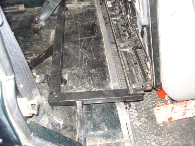

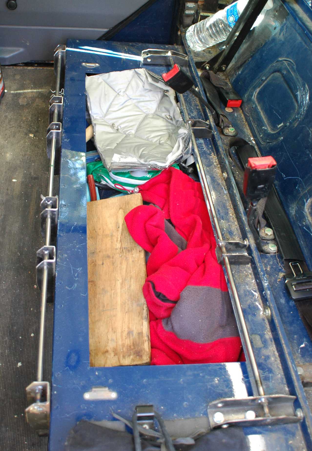

BAh écoute j'y suis arrivé avec un paquet d'huile de coude et de la bidoule!
Cela a été bien plus long que ce que je pouvai immaginer!
Quand tu va percer ton plancher pour fixer la barre arrière, tu vas tomber dans des goutières; donc vis trop courtes de 2cm!
Ensuite pour que ton planché de benne soit droit, c'est une autre affaire, j'ai du bricoller une calle, et la RE-vis trop courte!
Ensuite ton planché et passage de roues c'est un vrai gruyère donc petite plaques d'allu et fer à souder pour reboucher les trous proprement!
+ Petit montage perso après histoire que mes chiens soient bien installé et gagner de la place!
Du coup la banquette de droite est parfaitement op avec les pieds bien au sol et petit coffre de rangement en dessous!
Je vais ce week-end finir tout ca avec un petit tiroir! sachant que tout est fixé avec les vis de l'ancienne banquette donc ca bouge pas!

Parfait, mais comment t'es tu repris au niveau du châssis pour que tes sièges tiennent le mieux possible ??Tim-Paris a écrit :BAh écoute j'y suis arrivé avec un paquet d'huile de coude et de la bidoule!
J'ai fabriqué des petits carrés alu de 2mm dépeceur + rondelles pour que les 6 points de fixations soient bien réparties en cas de choc.
Après vu le poid de la banquette et les fix, pas de problèmes cela ne va pas bouger!

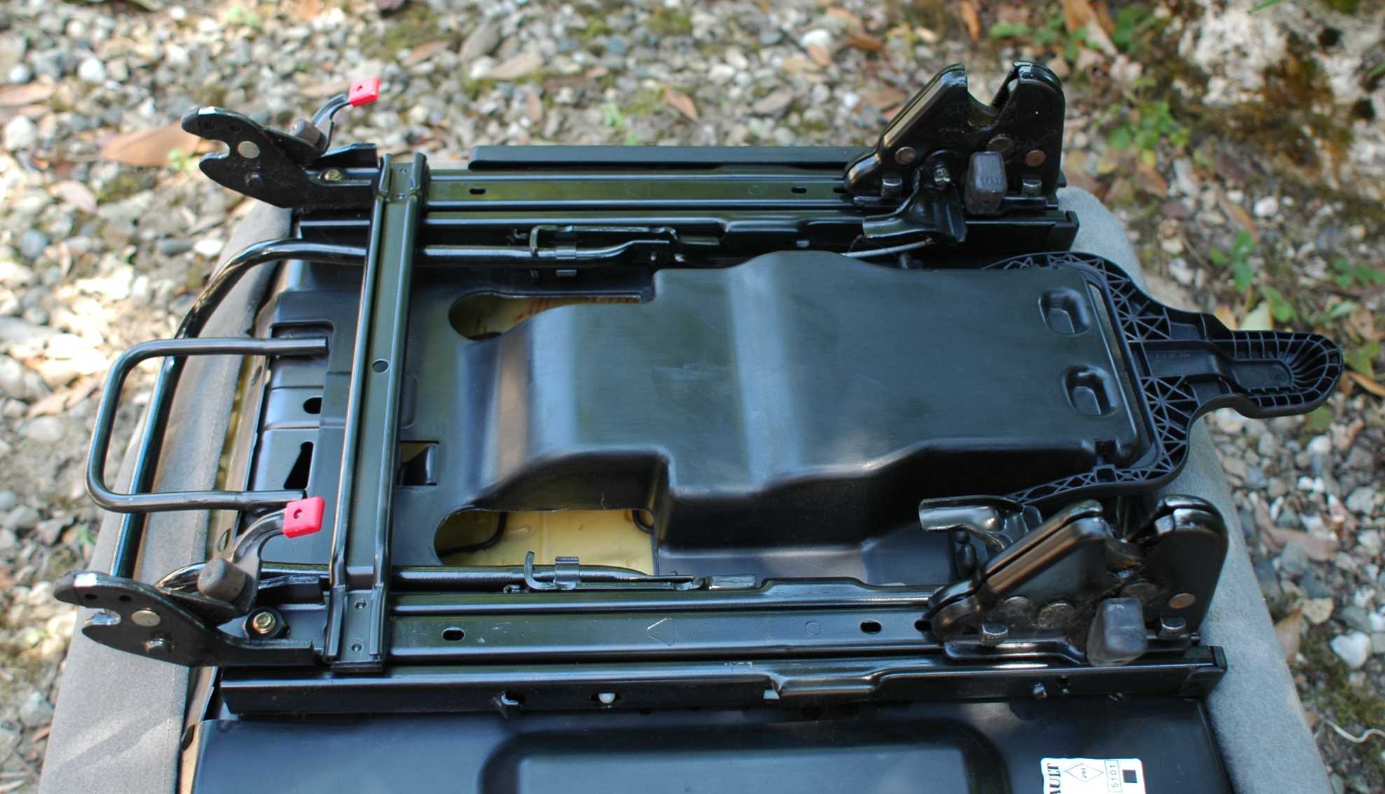

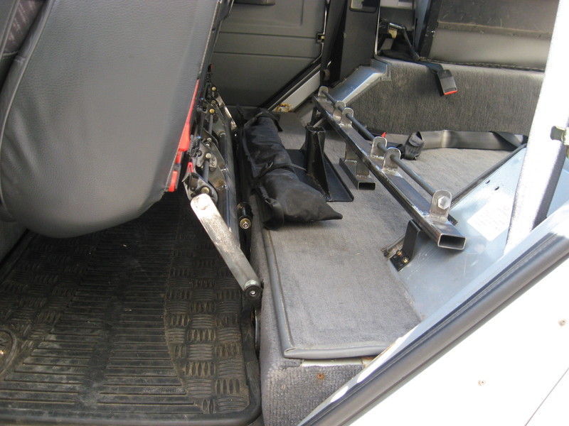

Bonjour, et bonne année à tous !
Je reprends ce sujet car je m’apprête à monter une banquette de 110 TD4 dans mon 110 TD5.
L'objectif de cette opération est d'apporter plus de sécurité à mes filles avec une banquette à appuies têtes tout en utilisant du matériel d'origine Land Rover.
Avant tout, un exemple ci-dessous de ce qu'il ne faut absolument pas réaliser :
https://www.youtube.com/watch?v=1TSPWf0s3is
Mon but est d'utiliser les fixations d'origine du TD4 pour garantir la sécurité de mes filles, pas de fixer le siège sur le plancher alu comme sur la vidéo...
Les modifications à réaliser sont :
1/ changement de la traverse de fixation avant de la banquettes
2/ ajouts des supports de fixations de l’embase arrière. La fixation de cette embase est primordiale, car la ceinture de la place centrale est sur le dossier, donc c'est cette fixation qui encaisse tous les efforts en cas de choc avant.
3/ modification des passages de roue car la forme de la banquette du TD4 ne passe pas avec les passages de roue du TD5.

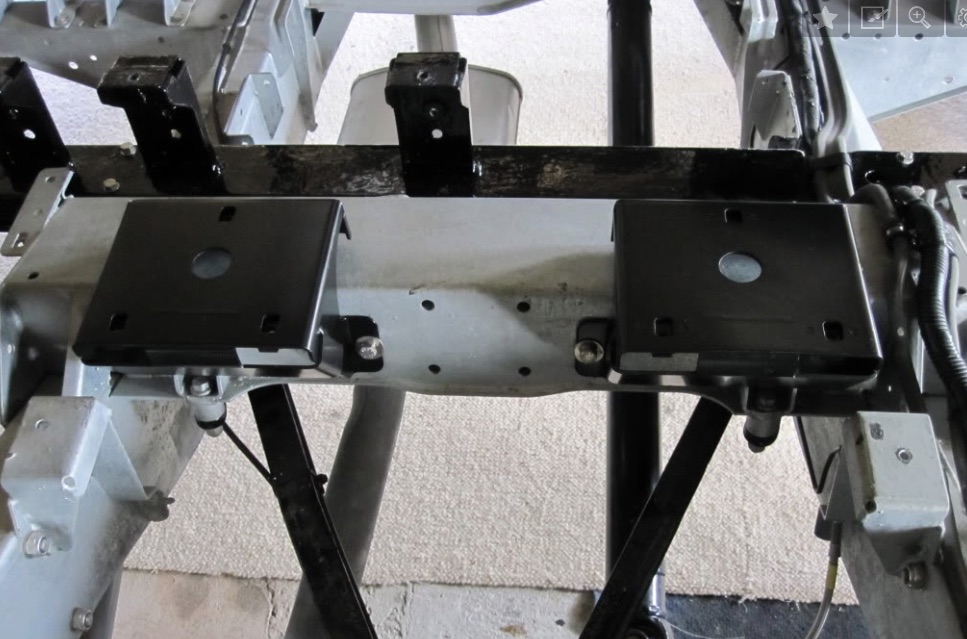

Les images postées par Tim-Paris en 2012 ne sont plus accessibles. Je mets donc ci-dessous ce que j'ai glané sur le net concernant cette modification. Ces images proviennent des liens ci-dessous :
https://www.defendersource.com/threads/ ... 42&slide=0
https://www.autonhome.org/blog/vehicule ... e-version/
https://www.defender2.net/forum/post522927.html
J'en suis pour le moment à l'état de préparation. La banquette du TD5 et le planché sont démontés. Je fais maintenant le bilan des pièces à commander :
Je vous posterais les photos du montage.
En attendant, je suis preneurs que ceux qui ont déjà réalisé l'opération me partage leurs retour d'expérience.
Et je suis aussi preneurs que les possesseurs de 110 TD4 partagent les photos de la forme de leurs passage de roue pour m'en inspirer !
Merci d'avance
A bientôt !

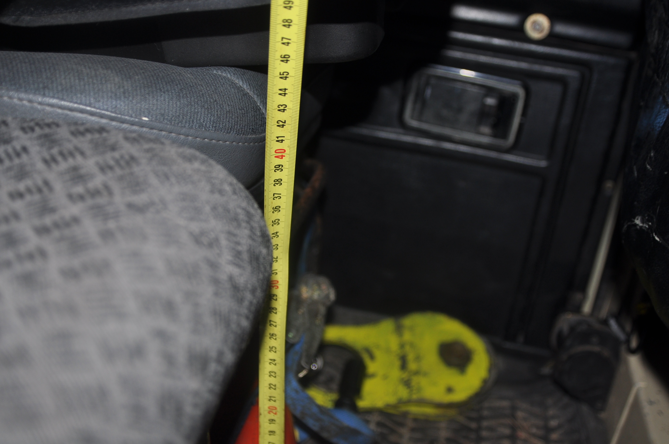

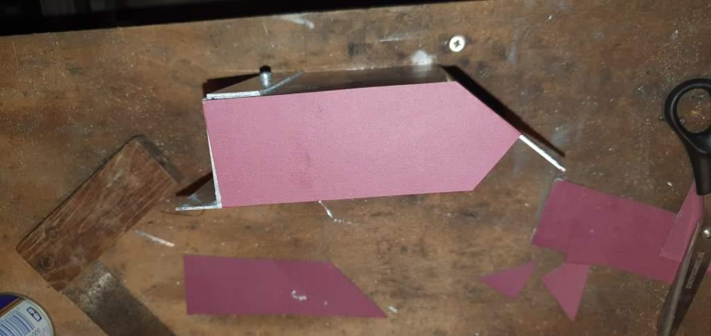

J'avance doucement dans l’installation de la banquette.
Je me suis procuré les pièces principales, issues d'un TD4. Je suis maintenant en train de déposer le plancher de la benne pour avoir un meilleur accès.
Je pensais qu'il était riveté, mais en fait non ! Il s'agit vis sans tête qu'il est impossible de dévisser... Je suis donc partis pour meuler les têtes de chaque vis.... Par contre, un point me chagrine, comment est fixé le plancher au niveau de la porte arrière ? Est-ce que les zone cerclé en rouge sont des rivets sans tête ? Des points de soudure ? Bref, pour ceux qui ont déja déposé le plancher de la benne, je suis preneur de la procédure à suivre (je reprécise que mon 110 est un TD5 de 1999, au cas où).
Merci d'avance.

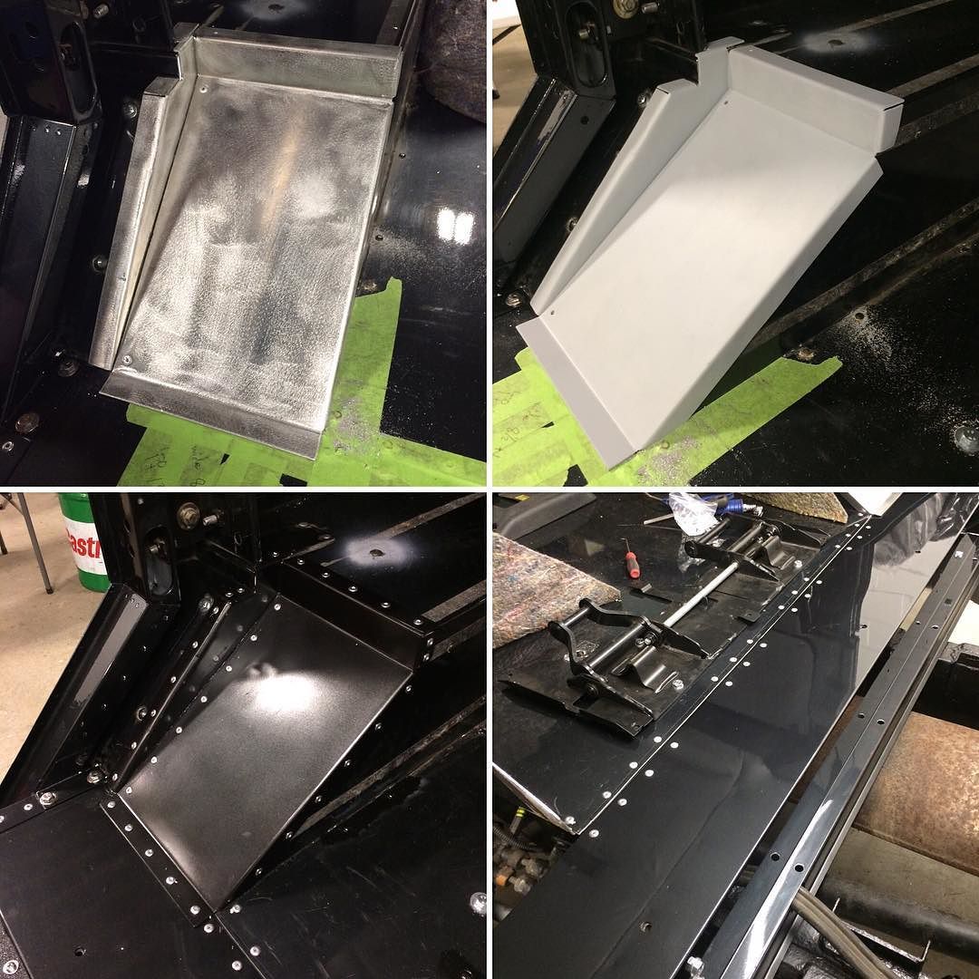

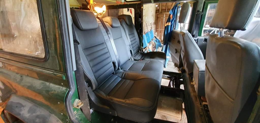

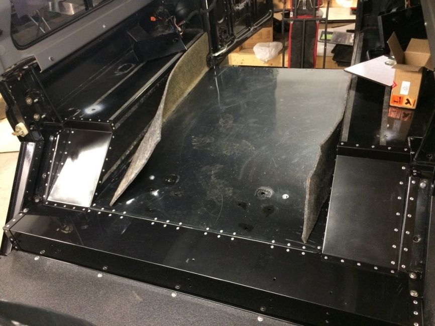

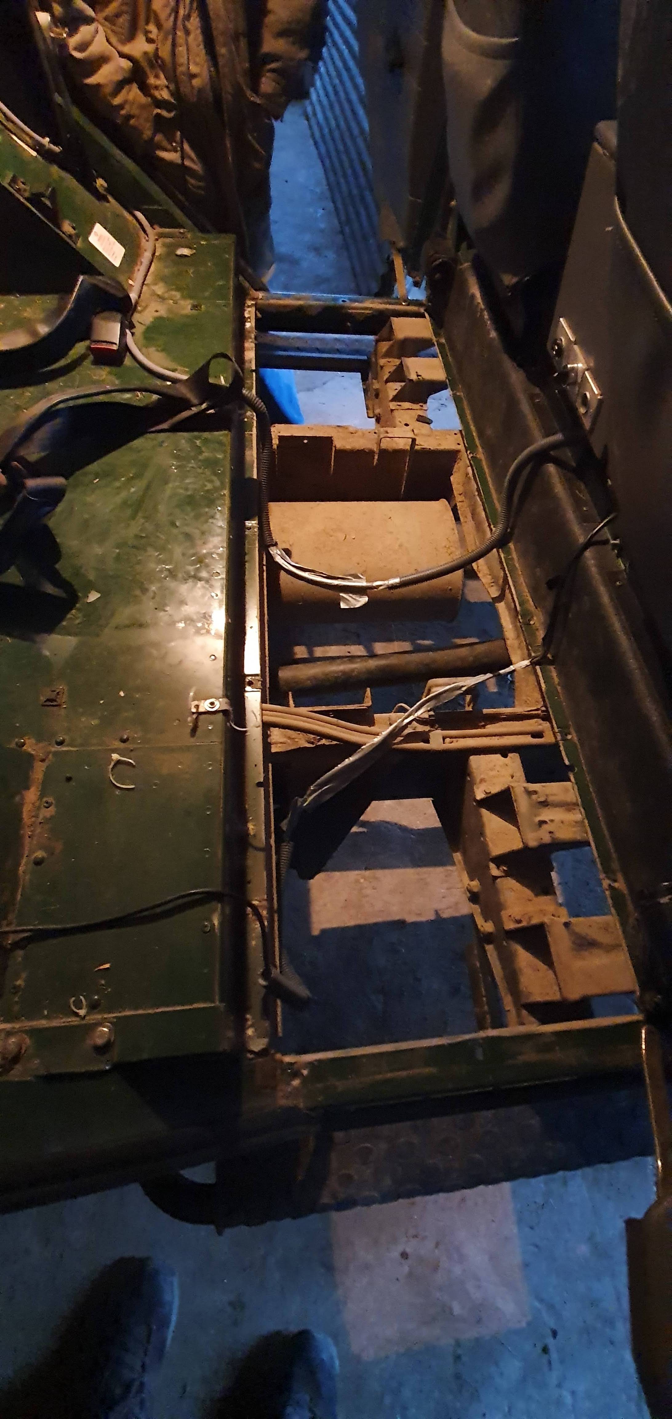

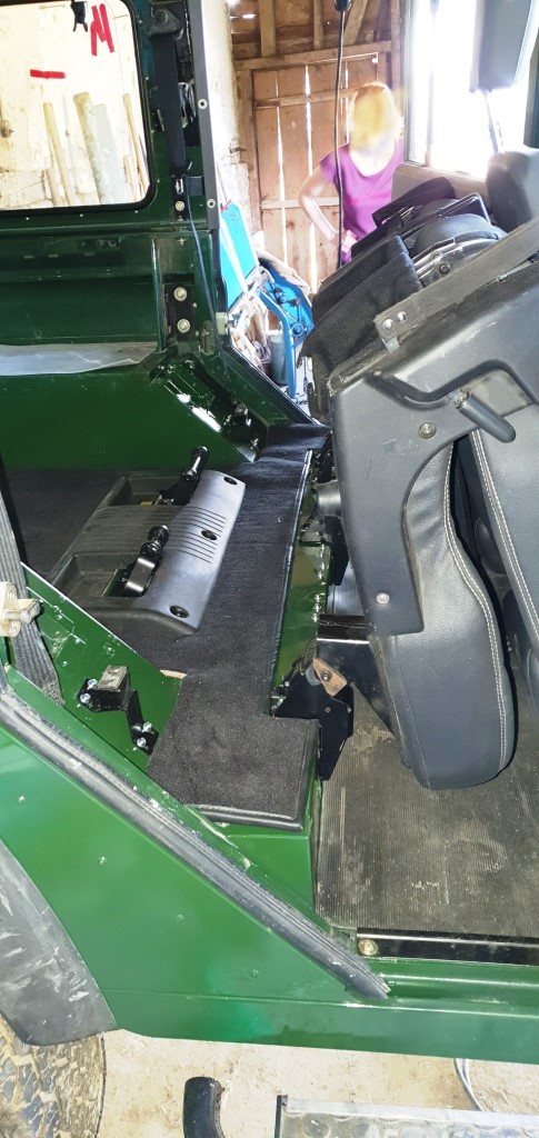

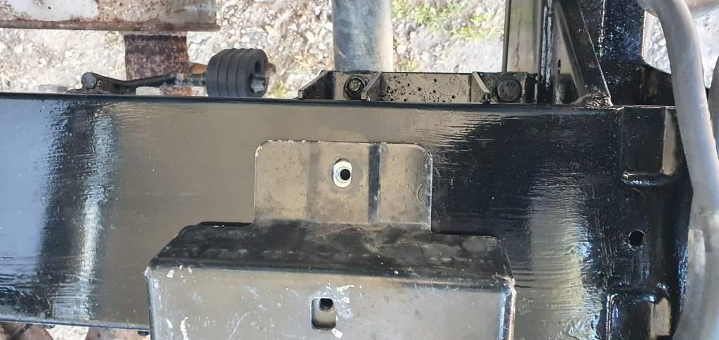

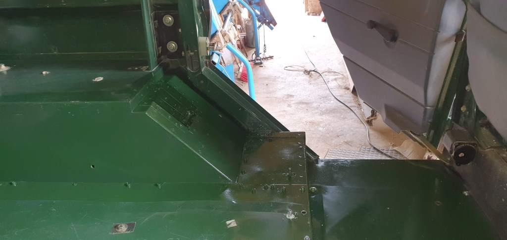

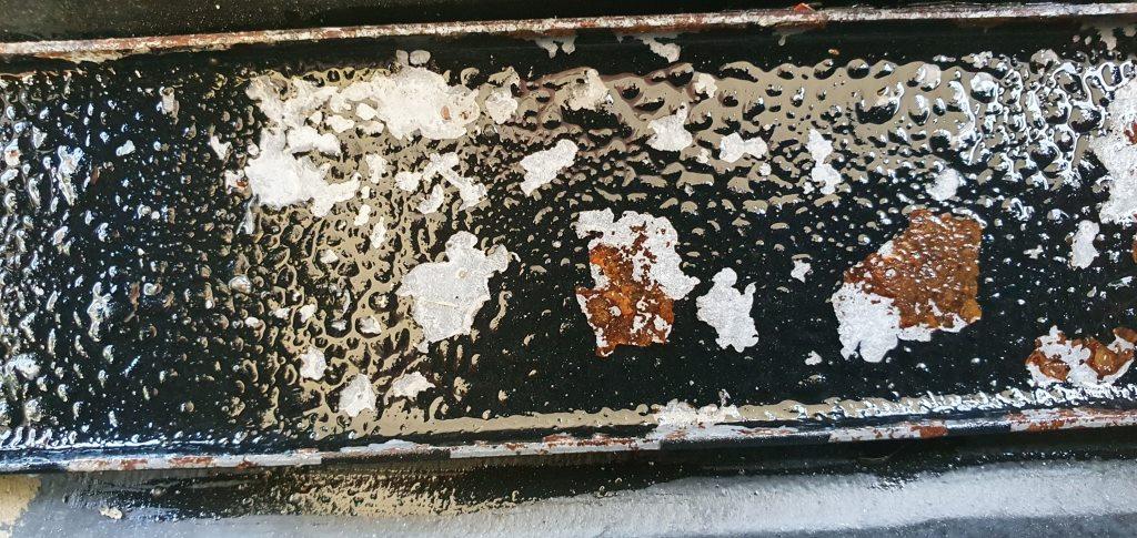

L’installation de la banquette de TD4 étant fini depuis quelques mois, voici les étapes de l’installation.
Démontage du plancher arrière en meulant les têtes des rivets métallique et en perçant au diamètre 7 les points de soudures. L’enlèvement du plancher fait apparaitre les années de poussières. Après un bon nettoyage, il s’avère aussi nécessaire de profiter de l’opération pour traiter la rouille et passer un coup de peinture châssis. J’ai éliminé la rouille à l’acide phosphorique (procuré chez Restom), cela fonctionne très bien et met la tôle à nue avant peinture. Avant : Pendant : Après : Après peinture : Mise en place des supports arrière en installant des inserts acier M8 dans la traverse du châssis. Mise en place de la nouvelle traverse de fixation des points avant de la banquette. Cette étape a nécessité plusieurs montages a blanc afin de bien ajuster la position de la banquette. J’ai profité de l’opération pour passer proprement l’alimentation 12v de mon frigo situé à l’arrière droit de la benne. Et venu ensuite le travail le plus délicat : la découpe des passages de roue car le siège du TD4 ne passe pas avec les passages de roues du TD5. J’ai donc constitué des petits caissons en tôles et équerre en aluminium assemblées par rivets pop, après réalisation d’un patron en carton. Je n’avais pas les butées de la banquette TD4, j’ai donc modifié celles du TD5. Le planché arrière a été refixé en mettant des inserts alu M5 à l’emplacement des anciens points de soudure et en le visant avec des vis BTR M5. Apprêt et peinture
Et voici le résultat ! Au final, c’était tout de même un sacré chantier pour une malheureuse banquette ! C’est vraiment très très loin du plug and play, mais les enfants ont vraiment apprécié la différence cet été alors je ne regrette pas !
Comme je le disais dans un post précédent, il ne faut surtout pas suivre ce genre d'exemple car cela mets les passagers en danger :
Le montage doit être fait avec la traverse et les supports d'origine du defender TD4 pour que la sécurité des passagers soit garantie.
N'hésitez pas si besoin de précisions.
A bientôt
Top l'installation de la banquette TD4.
J'aimerais faire la même chose, mais je voulais savoir s'il était possible d’installer les renforts sous le châssis sans démonter le plancher?
Merci d'avance.
Merci d'avance.
Bonjourfabh6 a écrit : 02/12/2020 15:20 Bonjour,
Merci d'avance.
Non ce n'est pas possible sans déposer le plancher.
A plus

Il me manque plus que ces renforts pour attaquer le chantier!
Pour le remontage je pensais riveter le plancher plutôt que d’utiliser des inserts comme tu as fais, à ton avis c’est possible (vu que tu as vue comme c’est foutu en dessous)?
Merci d’avance
						J’ai une autre petite question les renforts à installer sous le chassis tu les achetés où, directement chez land ou alors sur un site spécifique?
Merci d’avance

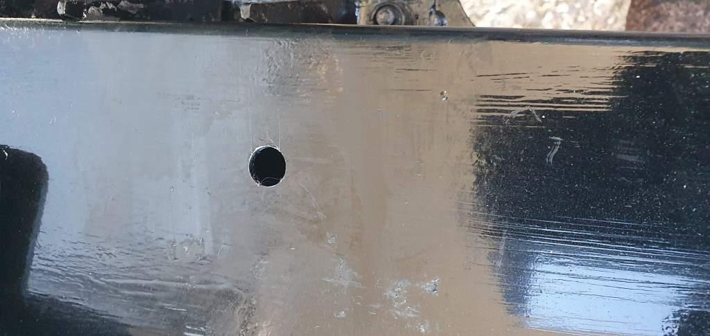

Bonsoir
J'ai acheté l'ensemble des pièces d'occasion chez un revendeur dont je pourrais te donner les coordonnées en MP si tu le souhaites. Je ne sais pas contre pas s'il en a encore.
Sinon tu dois percer en diam 7 pour virer les points de soudures, c'est donc un peu gros pour des rivets et cela correspond au diam pour mettre des inserts M5, d'où mon choix.
Bon courage et n'hésite pas à compléter ce que j'ai posté avec ton retour d'expérience.
Ha oui effectivement ca fait un peu gros pour remettredes rivets...je verrais bien une fois démonter mais l’idée des inserts c’est pas mal aussi.
Je rajouterais peut-être quelques photos oui.
Je t’envoi un mp pour les coordonnées de ton revendeur.

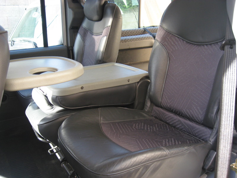

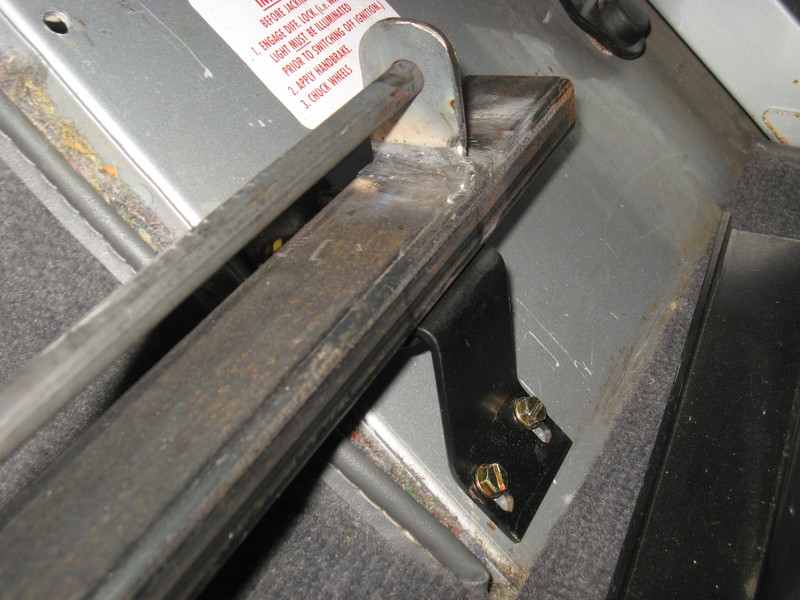

Banquette arrière de Def 110
Dans la même idée que les anglais plus haut on peut faire simple avec des sièges de Scénic qui offrent :
- une modularité accrue,
- une tablette centrale,
- un rangement énorme sous la banquette :
En détail deux types d'adaptations avec soudures de supports :
Le meilleure adaptation à mon avis est là : viewtopic.php?f=14&t=5081 et c'est sur un 130 amélioré par Kébir
PS : certaine images viennent de LandMania thème 110 et changement de sièges ici : https://www.landmania.com/forum/showthr ... 774&page=3 (même serveur que LandroverFaq et même rubrique "aménagement intérieur") mais les photos n'existent plus tout comme sur la FAQ car les images s'évaporent aussi ; bref pour la FAQ c'est là : viewtopic.php?f=14&t=5584
Et si vous allez trop loin dans vos transformations (tel que ajout de sièges supplémentaires...) un petit lien utile :
https://drive.google.com/file/d/0B78EA2 ... 5RZnM/view
