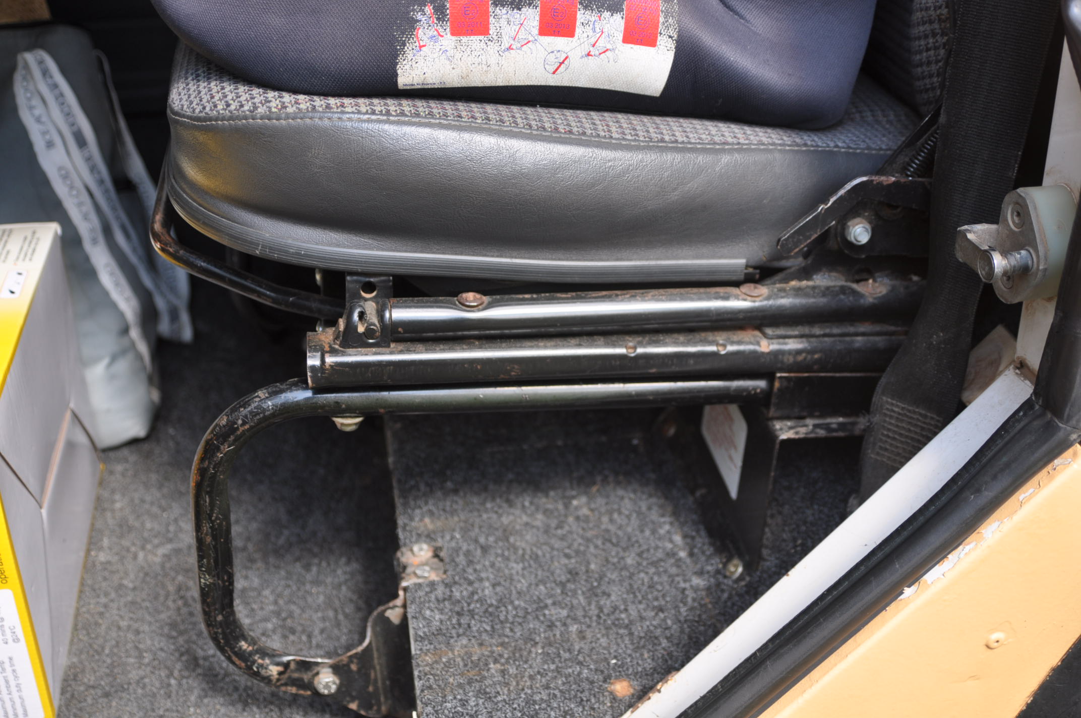

Salut, ce qui se fait c'est de monter des sièges avant, à l'arrière. Effectivement le sujet des appuis tête m'a toujours préoccupé. Un exemple dans deux lands différents. Dans le miens, et celui d'un ami. Nous nous étions pas consulté pour cette réalisation lui étant en Bretagne. Il s'avère que les solutions de réalisation sont très proches l'une de l'autre. Le Breton a utilisé des sièges de BX pour l'avant, et a réutilisé les sièges avant pour l'arrière avec un cubibox réservé pour les enfants entre les sièges. Pour mon cas, j'en ai monté qu'un seul, car j'utilise encore la partie 2/3 avec un rehausseur et son appuis tête. Pour certain déplacement entre adulte je démonte le 2/3 et je récupère une grande surface de rangement, utile pour les virés en Angleterre a 3 adultes. Le reproche, si l'adulte est un peu grand il a la tête dans l'arrondi du plafond, limite il regarde le paysage par le custode.
1) Caisse a outils sous le siège. la tête du passager arrière est un peu dans le montant. 2) Vu arrière, cela passe juste, mais c'est bon. 3) Dans les deux cas utilisation du support d'origine des sièges arrières, sur lesquels sont fixés les rails des sièges avant. 4) 5) Autre solution en gestation, récupérer le système intérieur de fixation de l'appuie tête d'un siège avant et le placer (souder) dans la banquette 2/3 ainsi utiliser le principe de l'appuie tête amovible pour le rabattage éventuel du siège.
