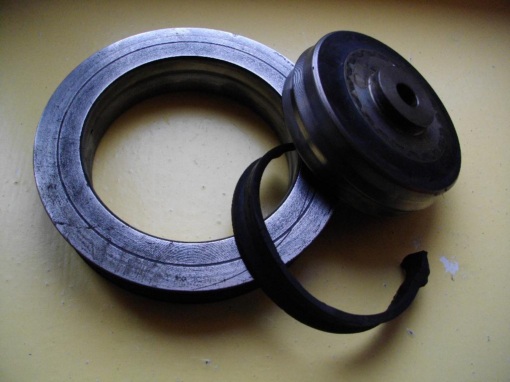

Jettes un œil à la poulie damper.
J'ai eu le coup sur une mégane. La masse externe s'était décollé du moyeu et glissait sur le caoutchouc.
Il y avait un bruit de courroie que je n’arrivai pas à faire disparaitre.
Au final, dislocation de la poulie, la courroie accessoire qui pousse la courroie de distri et bing, bisou pistons soupape.
Un trait de peinture, sur la jonction moyeu/caoutchouc/masse, s'il y a glissement, tu sera vite fixé. Dans mon cas, j'ai trouvé la combine trop tard.

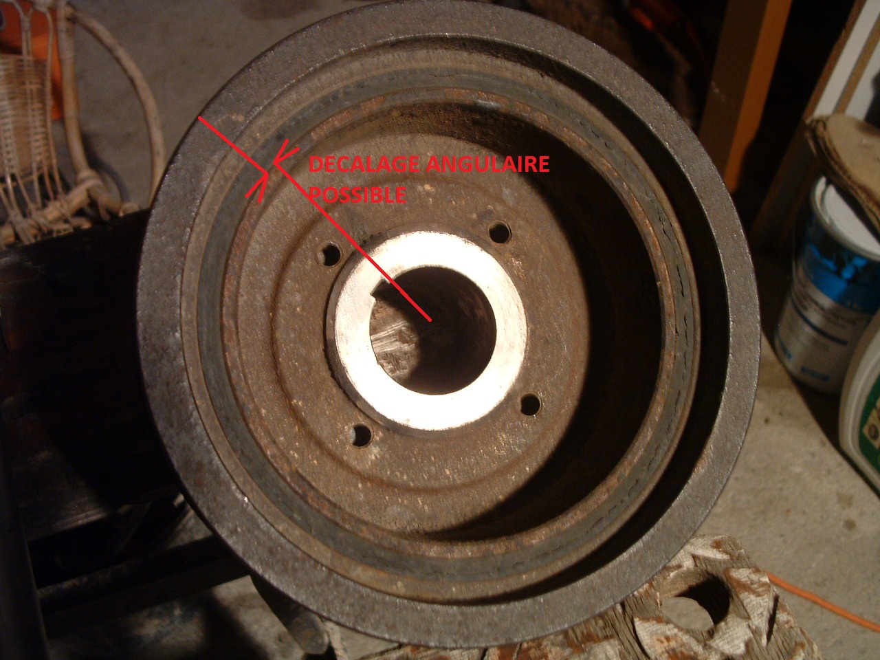

par contre je n'ai pas bien compris ce qu'il fallait marquer :
la damper peut glisser par rapport à son moyeu ?
Re: Bruit strident sur DISCO II TD5
oui A+bolo a écrit :par contre je n'ai pas bien compris ce qu'il fallait marquer :la damper peut glisser par rapport à son moyeu ?
