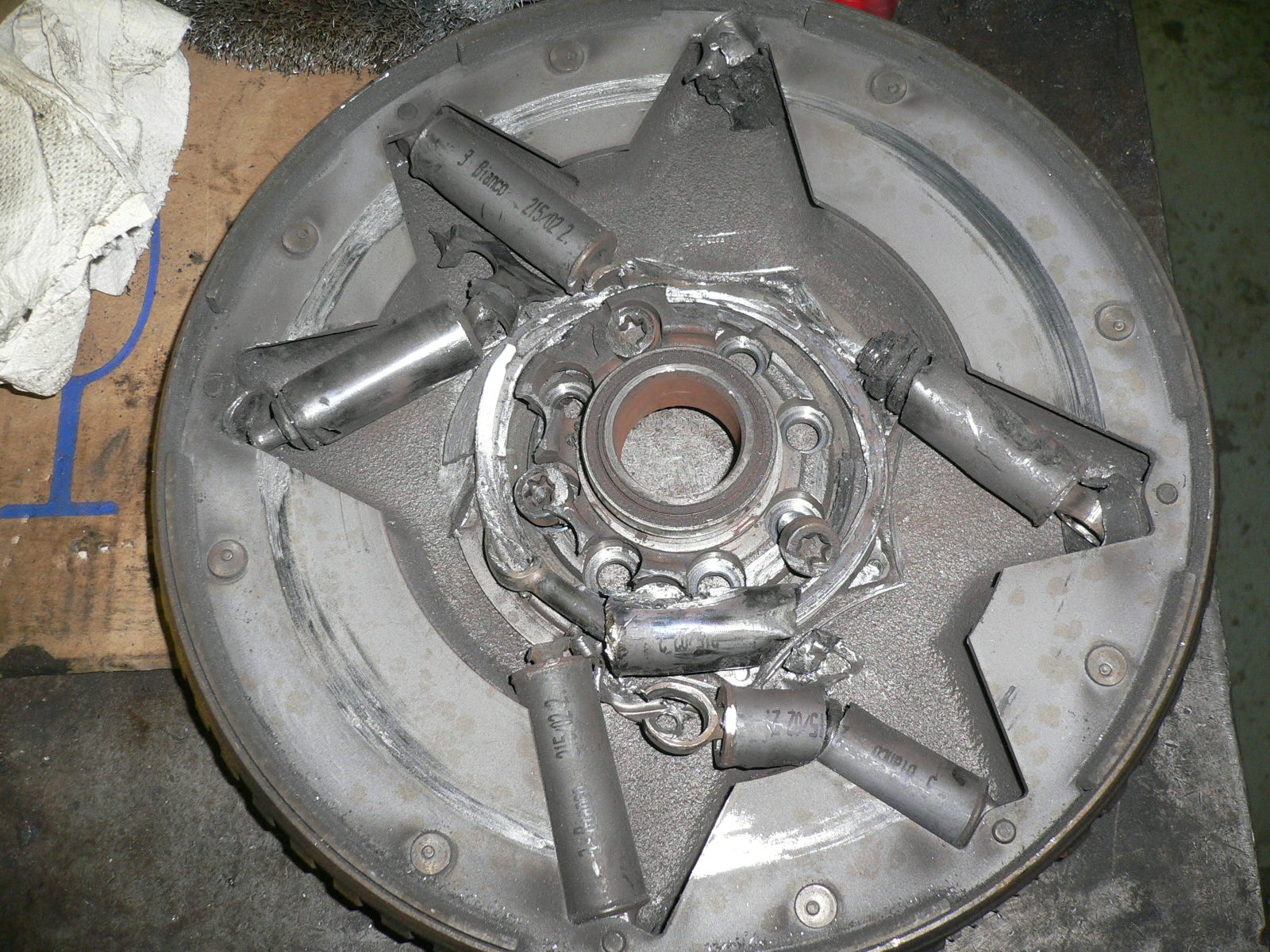

Dans ta petite vidéo, (un peu courte il faut bien le dire :wink: )
en plus du siflement, on perçoit bien un grondement sourd, (qui pourrait correspondre à des éléments internes au bi-masse HS qui frottent (voir trace sur photo ci-jointe:
) et cherchent à se faire la malle en battant dans leur emplacements).

mais c'est délicat de se faire une idée précise sur une petite séquence vidéo à prendre donc avec prudence, peut-être devrais-tu te rapprocher d'un spécialiste car un remplacement d'embrayage pour rien, c'est quand même du boulot même si tu le fait toi même.
bon courage

j ai deja pete un bi masse, mais sur un land cruiser, ben ca siffle pas; ca fout meme un sacre morceau de bordel avec les ressorts qui passent a la moulinette.
de toute facon quand il pete, la voiture n avance plus... les deux masses tournent l une sur l autre.

nanard833 a écrit :Avant de déposer l'embrayage, tu dois évidemment vérifier les diverses durites interco/admission et turbo/interco mais comme tu as déjà remplacé le turbo, je suppose que tu as déjà gratté de ce co^té là non? (colliers foutus, durites fissurées ou coupées, ça se vois parfois difficilement)
diagnostic bi-masse.pdf
diagnostic bi-masse2.pdf
bon courage
effectivement, j'ai vérifié toutes les durites, et comme j'ai fait un test sans ventilo, si j'avais une prise d'air, je pense que je l'aurai repérée.
Désolé pour la courte durée de la vidéo, mais vu le bruit... j'ai préféré faire court :)
plus ça va, et plus j'ai d'avis ,et plus je pense que je suis bon pour un remplacement d'embrayage +
bi-masse.
