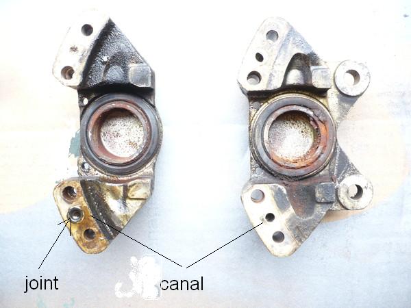

La fuite n'est pas au niveau de la vis, mais au joint du canal de communication entre les deux moitié.
Il est plus que probable que ça suintera autre part.

la fuite, vu de l'extérieur, se situe bien au niveau du filetage de la vis d'acouplement.
OK c'est pas le bon étrier mais le principe est le même.
je suppose que c'est le joint entre le puis de la vis et le passage d'huile qui est fissuré??
j'ai bourré les filet de la vis de Loctite rouge en baton (plus solide)
ca à l'air de tenir.

comme j'aime bien comprendre les choses: est-ce que qq'un aurait déja démonter un étrier et aurait des photos???

Re: résitance loctite face au DOT 4
C'est pas un étrier land, mais c'est la même chose.
