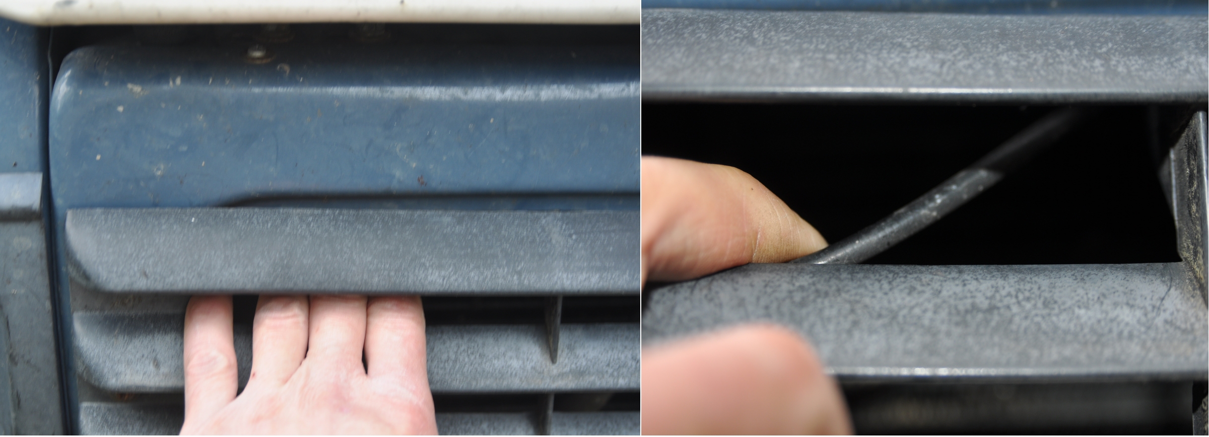

il suffit d'enlever la grille de la calandre et de manipuler le système de fermeture a la main.

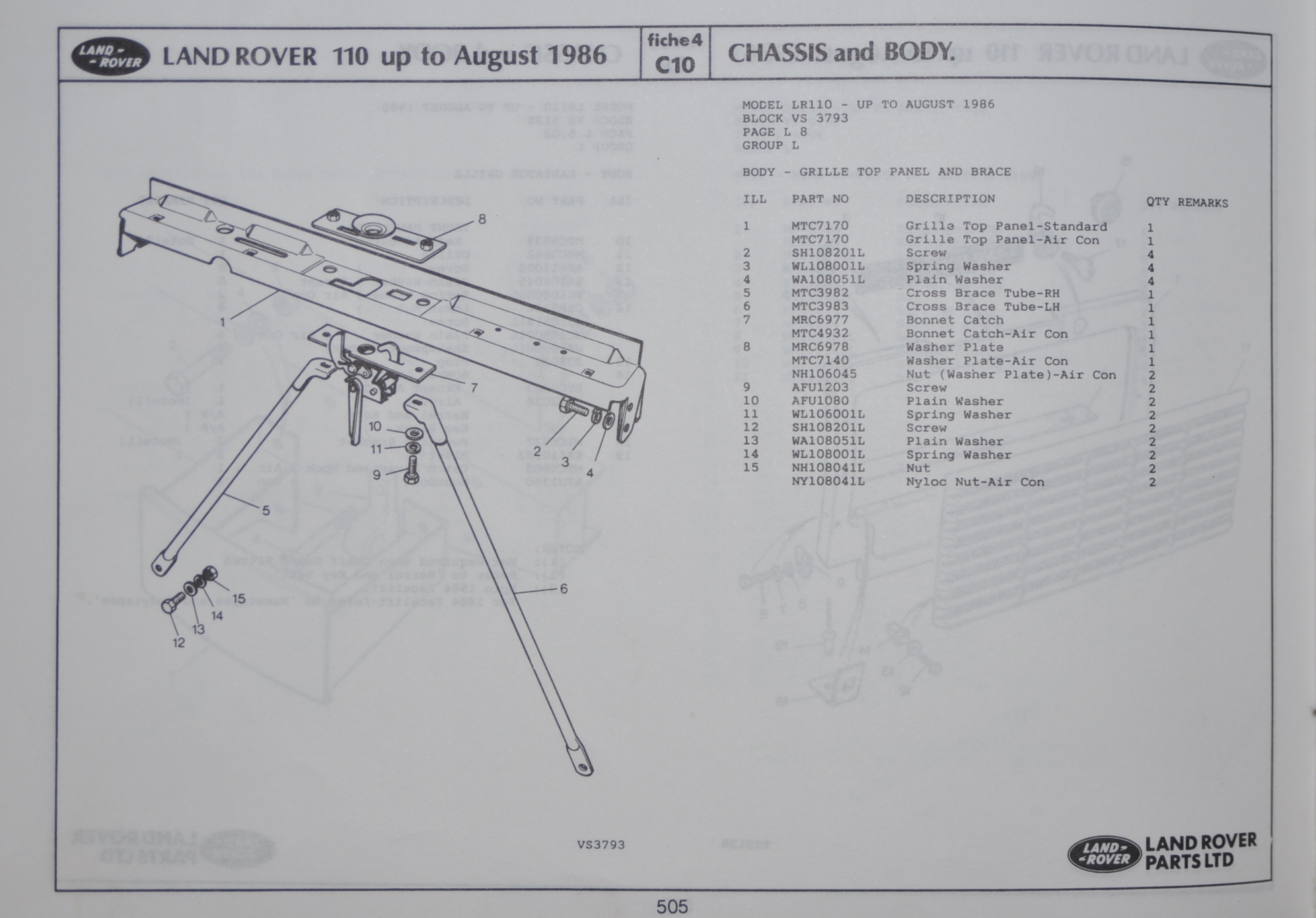

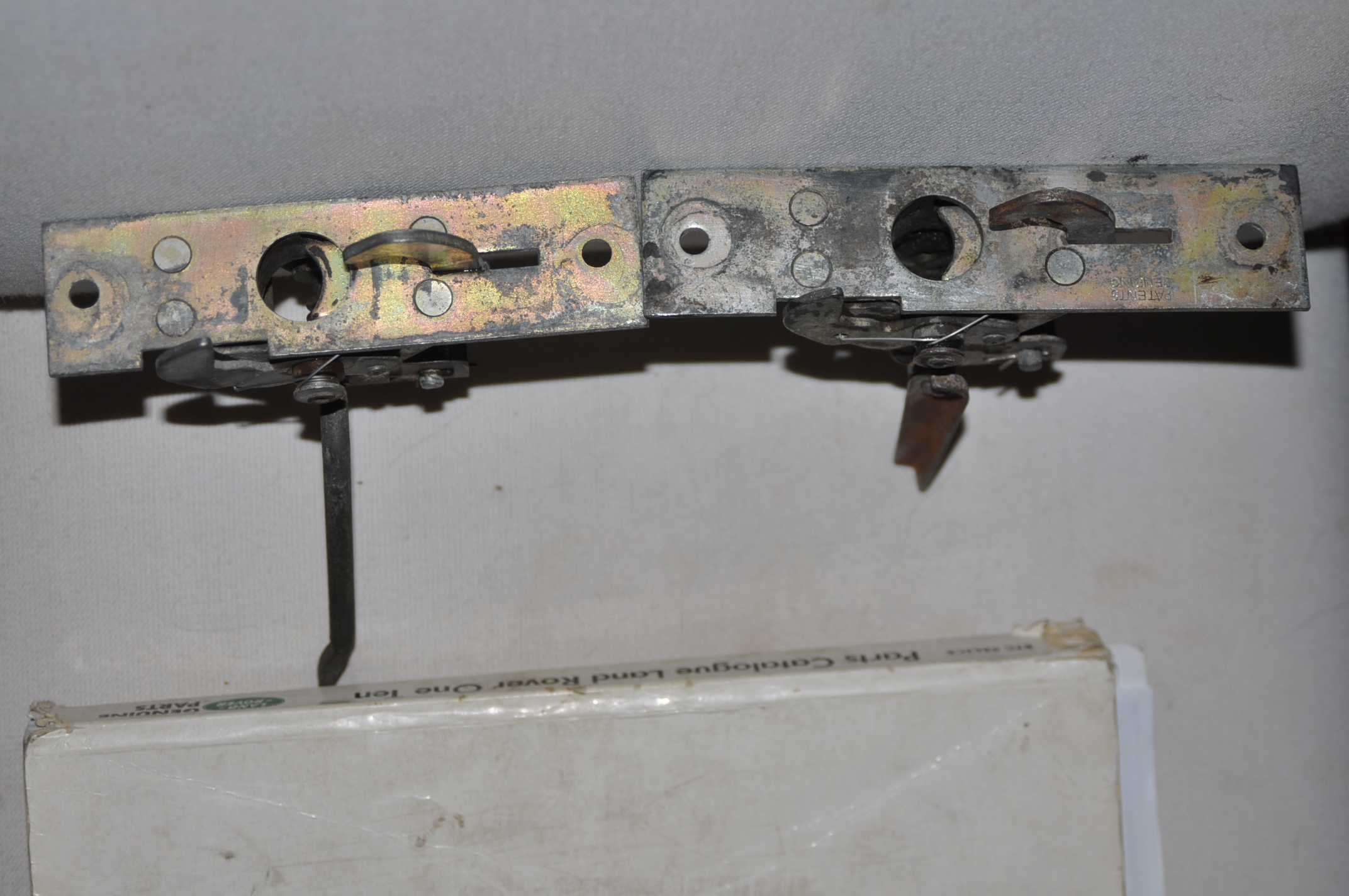

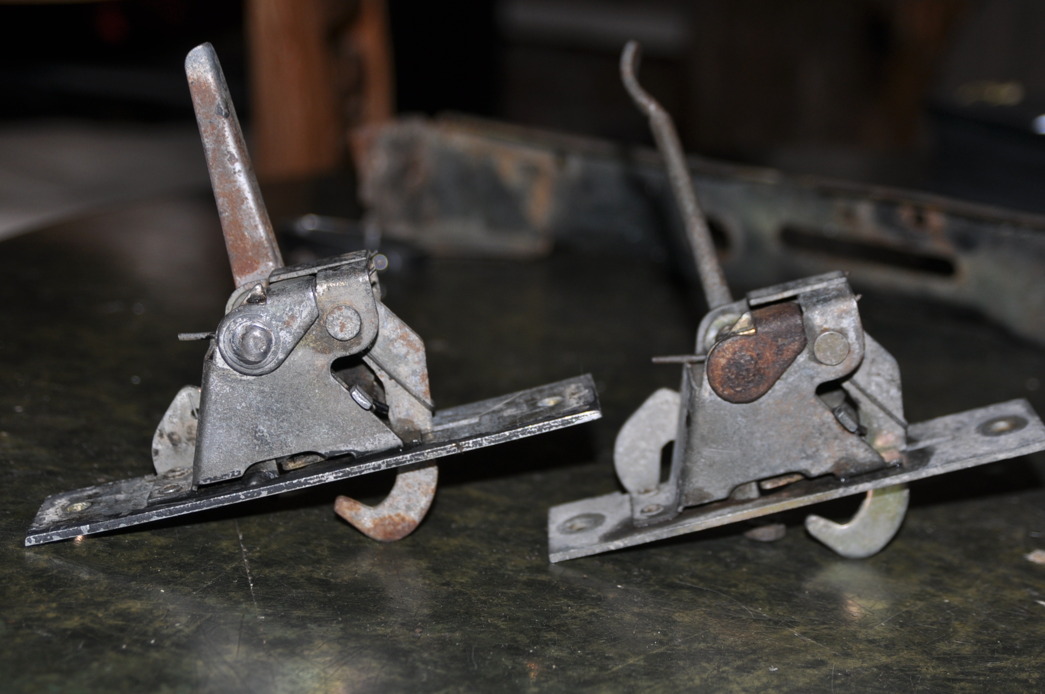

Une belle mécanique, bien goupillée comme aurait dit mon grand père. Du solide, jamais emmerdé, toujours fonctionnelle. C'était le temps béni ou tu pouvais mettre deux doigts dans la calandre de ton land, sans être traité de pervers ou de malade. Certes, des fois, il fallait insister, titiller, avec un risque de se coincer le doigt et de saigner un peu aussi la première fois, mais on prenait vite le coup, et la savante mécanique était domptée. Bon je m'égare là :roll:
Ah? Bien tiens, on va continuer :mrgreen:

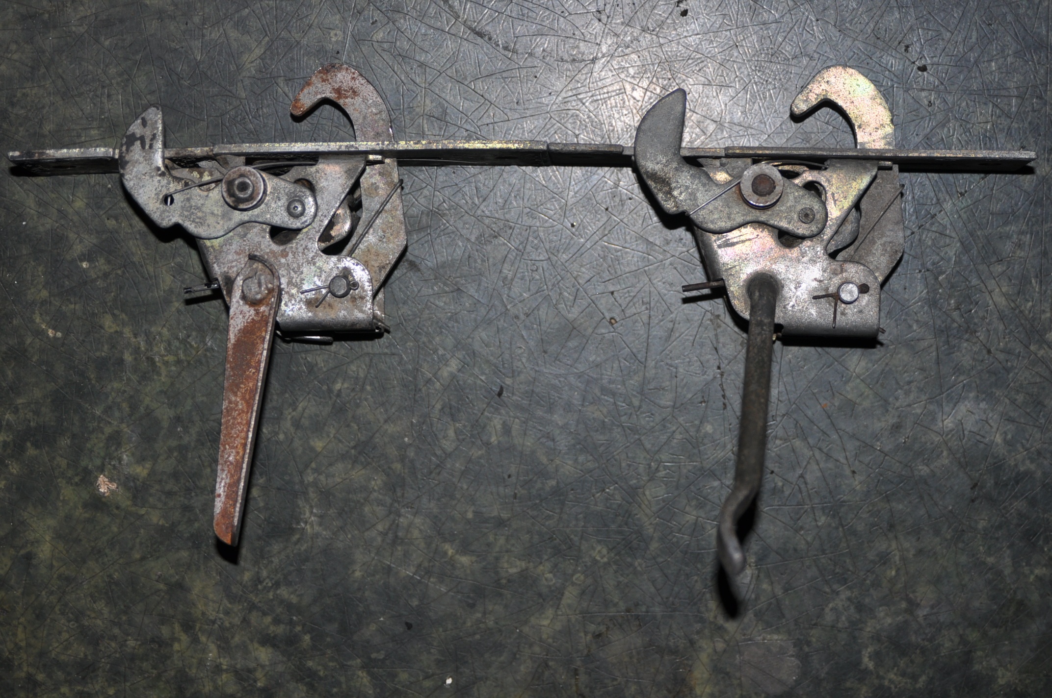

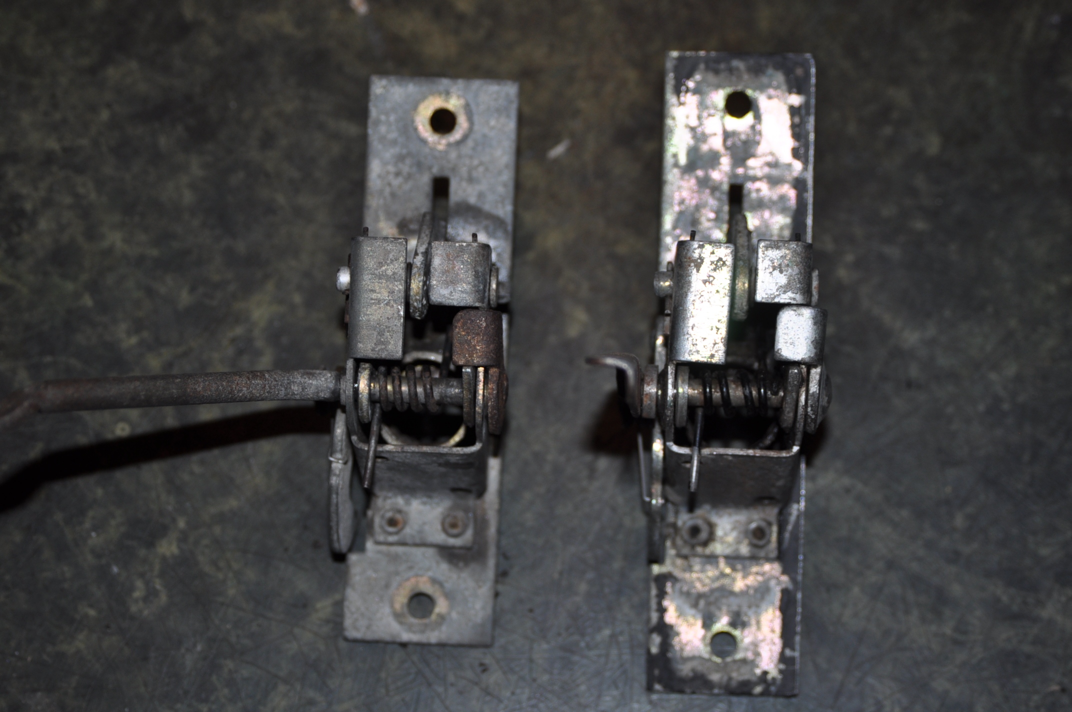

Oui, car en effet cette mécanique patentée:
Est issue d'une longue lignée et qu'a l'époque ou le 110 est sortie (avril 1983) land rover avait parfait dans les moindres détails son nouveau cheval de bataille, contre l'ennemi Japonnais grandissant. En effet déjà à l'époque le serie III était d'un autre temps et ne pouvais décemment plus rivaliser avec l’ennemie.

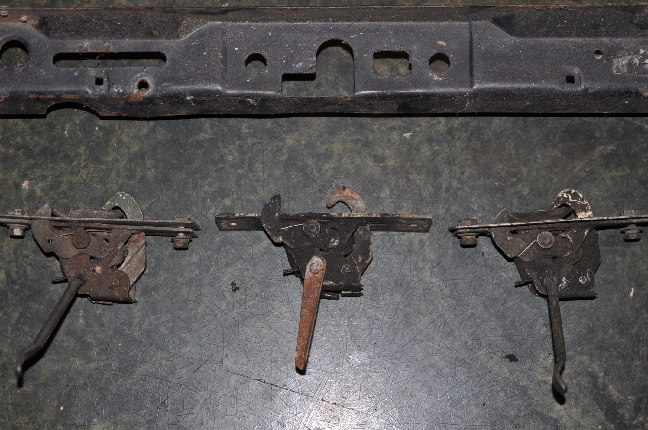

Donc pour la photo de famille. A droite l'arrière grand père, à gauche le grand père, au centre le père, sachant que le dernier rejeton de la famille est à câble et encore à tenir le capot du land qui sort aujourd'hui de Solihull. La famille étant chapeauté par une traverse de capot de 110 recevant le mécanisme. sa forme a changé avec l'apparition du 200tdi qui a des trous pour tenir les pattes du cadre de maintien de l'intercooler et du radiateur, et un emplacement plus petit pour le maintien du mécanisme à câble. Ce qui fait que le mécanisme à commande manuel (ou, aux doigts) n'est pas plug and play avec celui par câble.
Pour faire durer le plaisir, et le hors sujet si on jouait :mrgreen:
Dans un soucis purement faqueux, pouvez déterminer d'après les différentes vues les 7 évolutions au moins entre l'arrière grand père (SII) et le père (110).

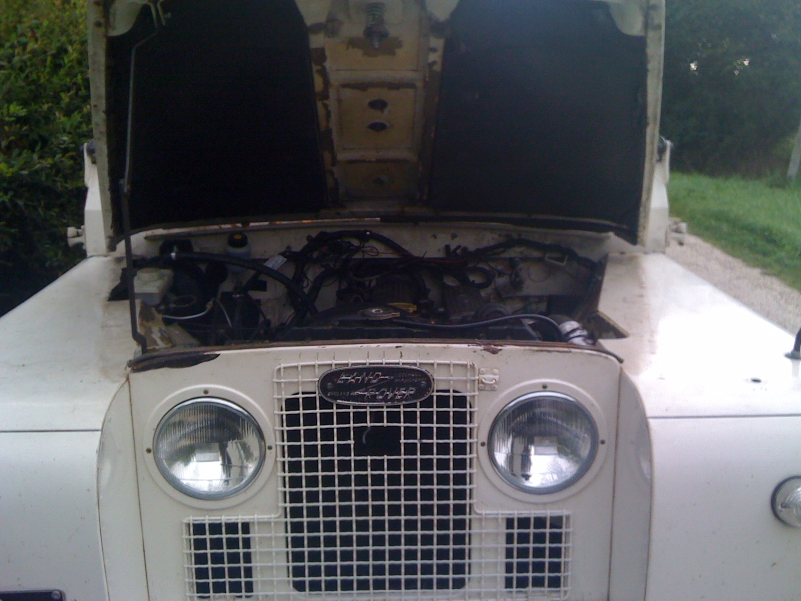

Un beau spécimen V8 d'origine avec la commande de clenche dans la calandre. On peut noter aussi la serrure de capot pour le coup nécessaire puisque tout le monde pouvait avoir accès au compartiment moteur. Notes bien gadou que de nos jours, ils feraient peut-être bien de la remettre car c'est toujours le cas, car il suffit d'attraper la gaine a peu près au niveau de cette serrure et de tirer fort dessus pour ouvrir le capot :mrgreen:
Sur un SII on peut voir la clenche également le trou dans la calandre pour passer les doigts, est un élément de reconnaissance entre une calandre de SI et de SII.

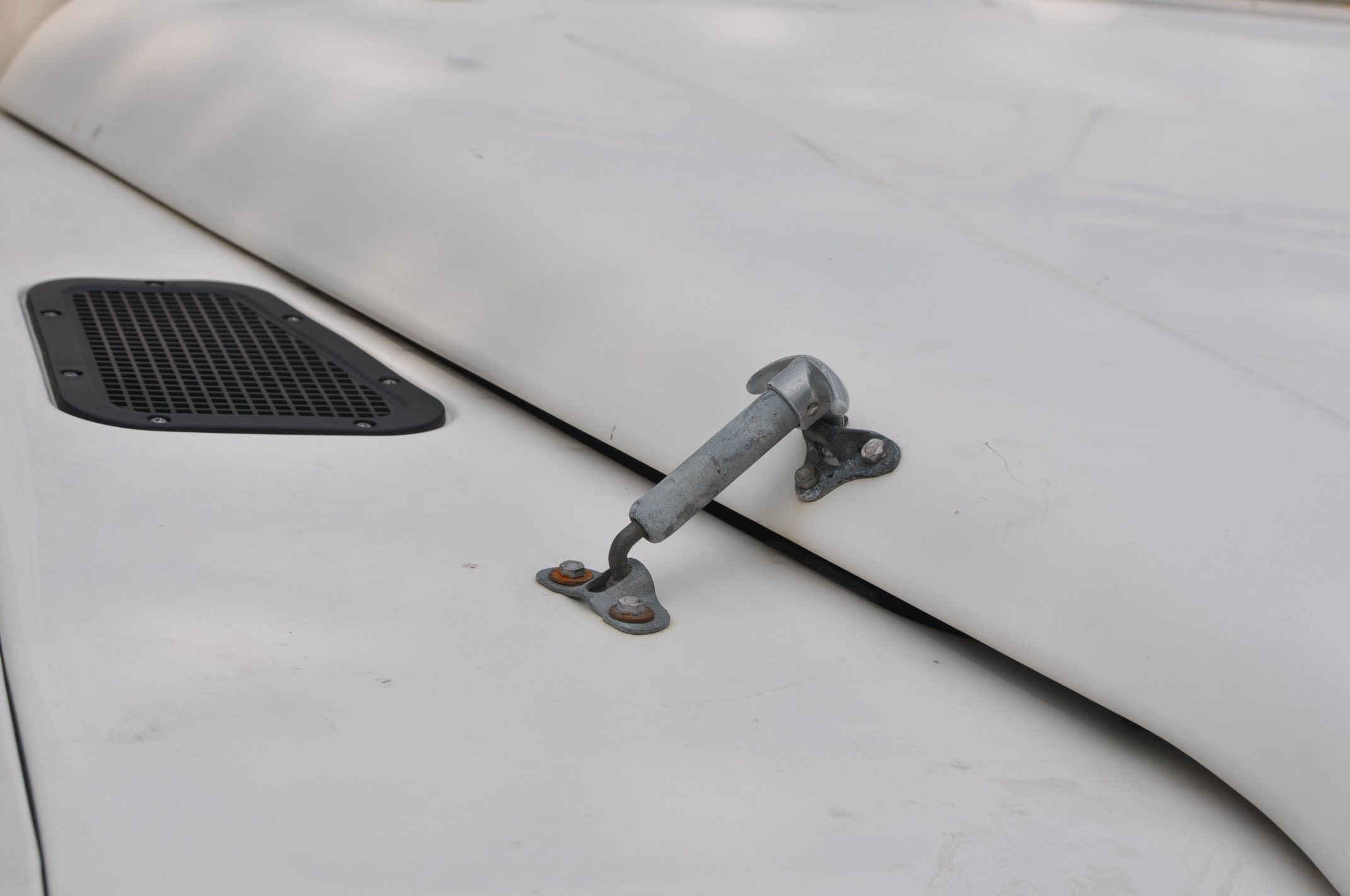

Pour les véhicules militaires, il y avait une alternative datant des SI. Dans le trou de la calandre il n'y a pas le levier. :shock:
C'est aussi une bonne alternative aux problèmes de câble.

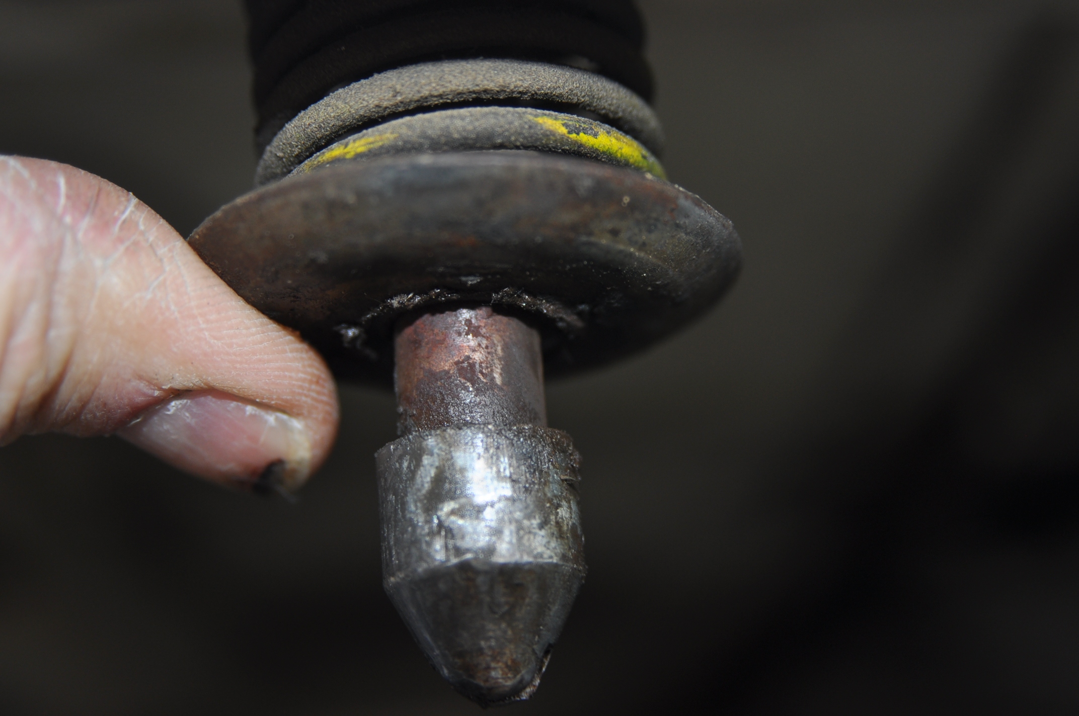

J'étais encore sous le coup du problème d’arrêtoir de câble de yeye84 dans Gâche capot avant, ou de la réponse de gregboul bien synthétisé.
Que l'on pourrait aussi résumer en image simple:

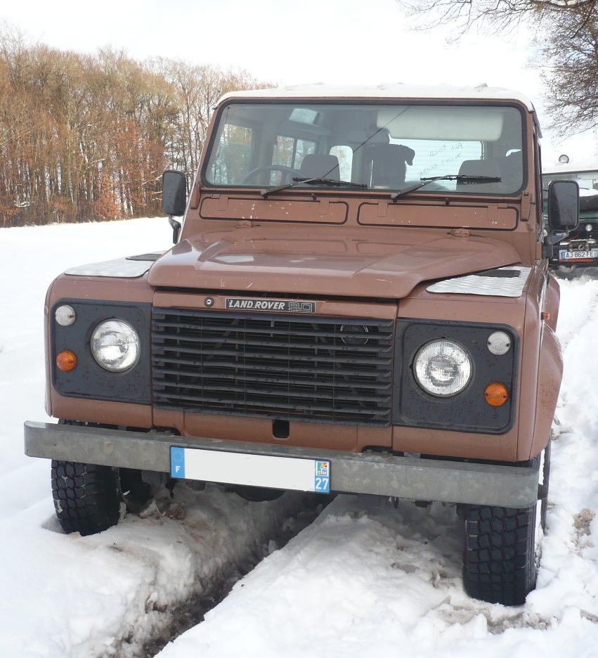

Il y a un thème fleuve la dessus a lire Montage d'un porte-roue externe sur Defender. Mais au lieu du capot se sera la porte arrière, ou l'aile, ou la gallerie, ou...
Il est joli ton land, en rouge et noir, dommage qu'il a le capot de travers. :mrgreen:
