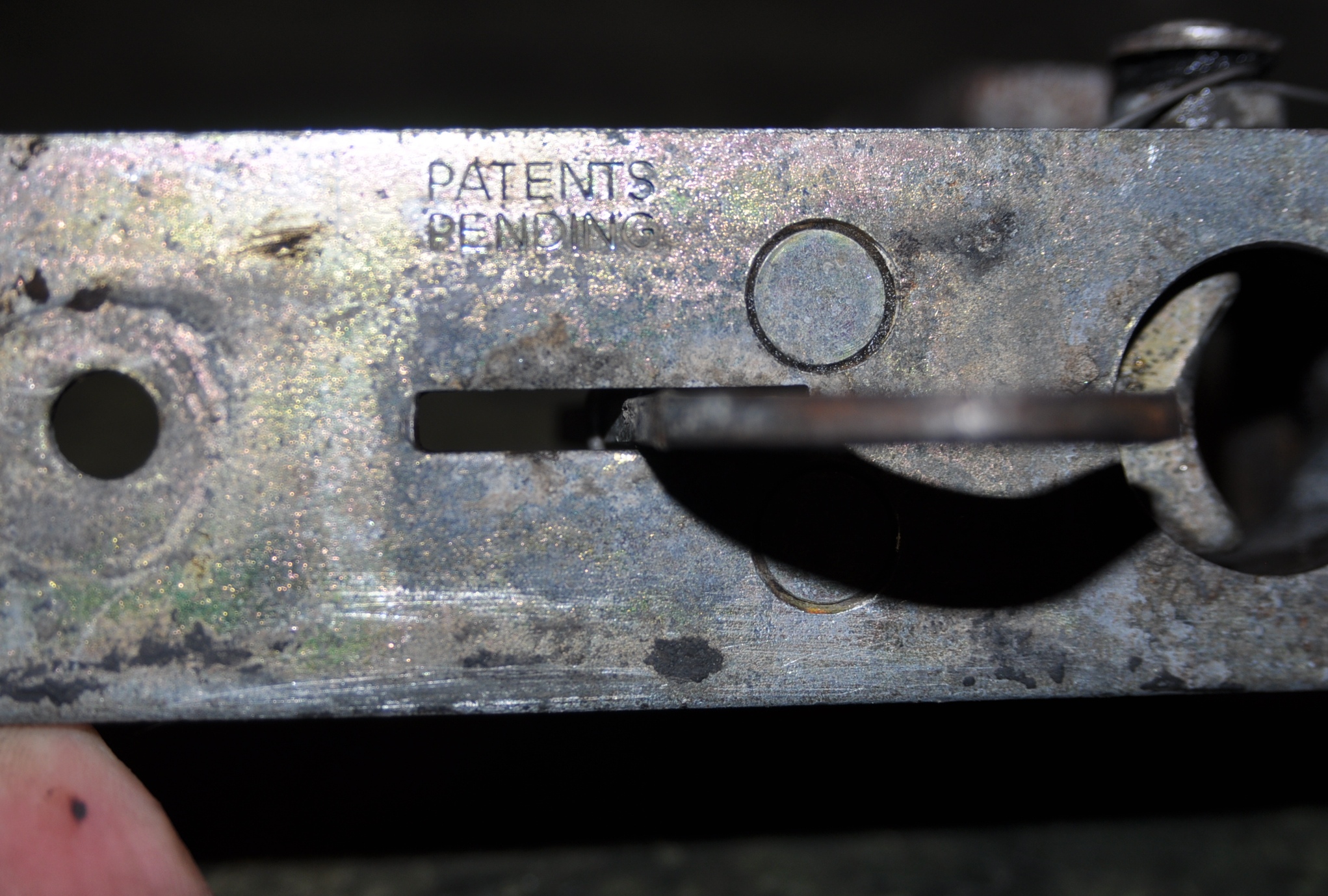

Tiens, on ne va pas se gêner on va commencer par ce hors sujet. Je ne compte plus le nombre de landeux que j'ai vu tirer sur leur câble à travers la calandre pour ouvrir le capot. Encore un truc maléfique, qui est apparue avec le TD ça, cette manette intérieur. Regardes sur la doc de 1986 que nenni, le vrai le bon système encore.

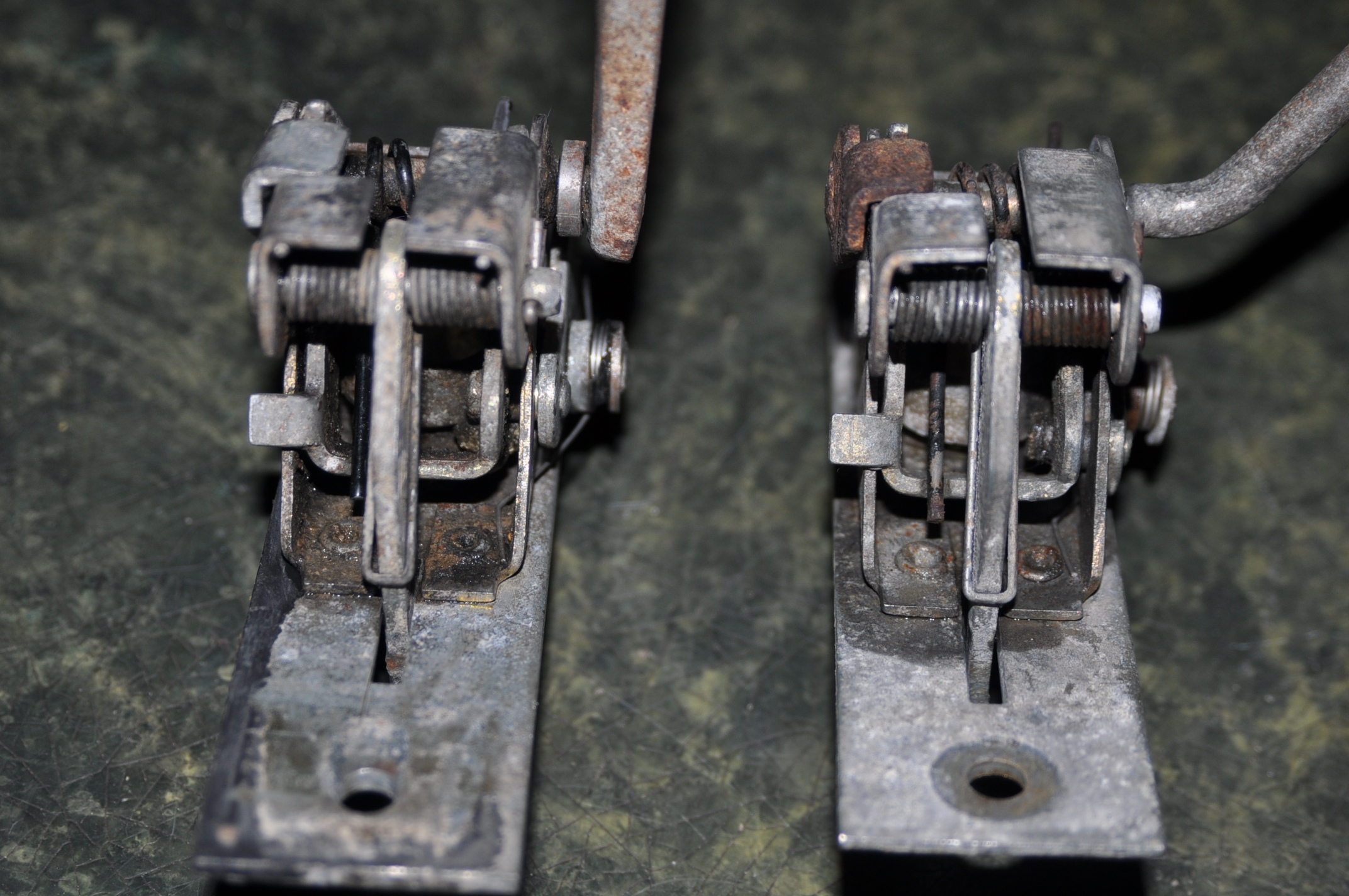

Une belle mécanique, bien goupillée comme aurait dit mon grand père. Du solide, jamais emmerdé, toujours fonctionnelle. C'était le temps béni ou tu pouvais mettre deux doigts dans la calandre de ton land, sans être traité de pervers ou de malade. Certes, des fois, il fallait insister, titiller, avec un risque de se coincer le doigt et de saigner un peu aussi la première fois, mais on prenait vite le coup, et la savante mécanique était domptée. Bon je m'égare là :roll:
Ah? Bien tiens, on va continuer :mrgreen:

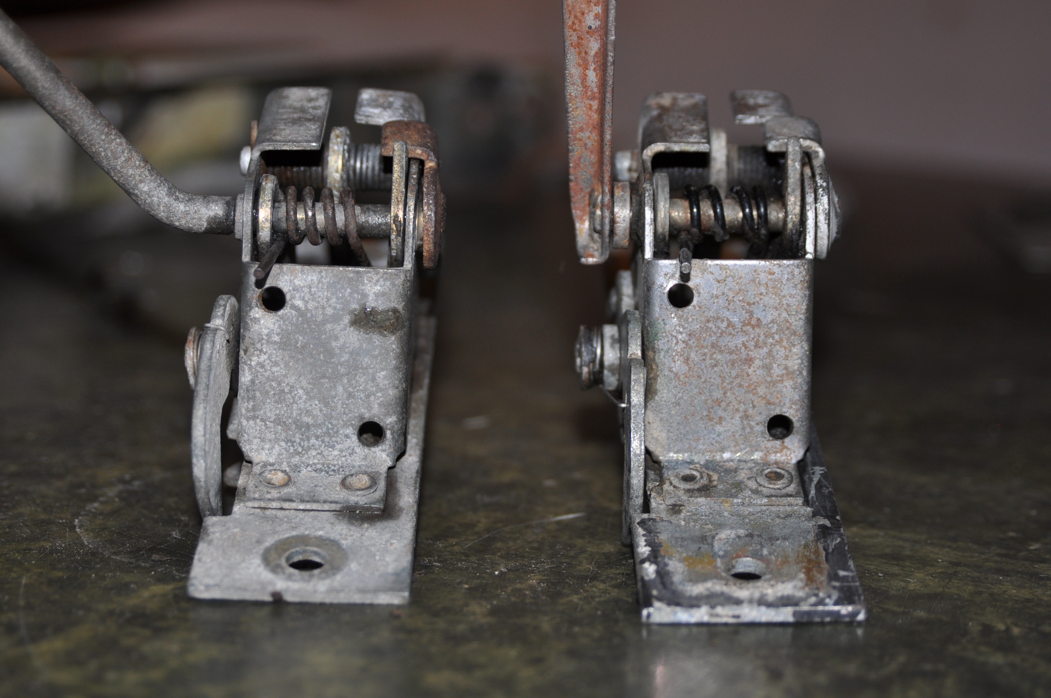

Oui, car en effet cette mécanique patentée:
Est issue d'une longue lignée et qu'a l'époque ou le 110 est sortie (avril 1983) land rover avait parfait dans les moindres détails son nouveau cheval de bataille, contre l'ennemi Japonnais grandissant. En effet déjà à l'époque le serie III était d'un autre temps et ne pouvais décemment plus rivaliser avec l’ennemie.
Donc pour la photo de famille. A droite l'arrière grand père, à gauche le grand père, au centre le père, sachant que le dernier rejeton de la famille est à câble et encore à tenir le capot du land qui sort aujourd'hui de Solihull. La famille étant chapeauté par une traverse de capot de 110 recevant le mécanisme. sa forme a changé avec l'apparition du 200tdi qui a des trous pour tenir les pattes du cadre de maintien de l'intercooler et du radiateur, et un emplacement plus petit pour le maintien du mécanisme à câble. Ce qui fait que le mécanisme à commande manuel (ou, aux doigts) n'est pas plug and play avec celui par câble.

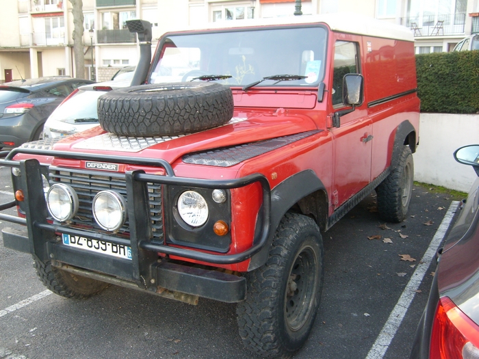

Je pense avoir compris le pourquoi de mon problème ; j'ai fais la bêtise de mette un support de roue de secours sur le capot avant ;
Bah pourquoi ? il y en a plein, qui ne s'en sont pas plaint et depuis très longtemps même :wink:
Serte depuis le 300 l'armature des capots est plus fragile, d'où la pose des plaques d'alu strillé sous la roue de secours, ou bien des accessoires vendu par LR à cette effet.
au retour vent latérale assez fort et observation de cette dite roue qui remontait au plus fort à +/- 1 cm,
Ça le fait toujours..

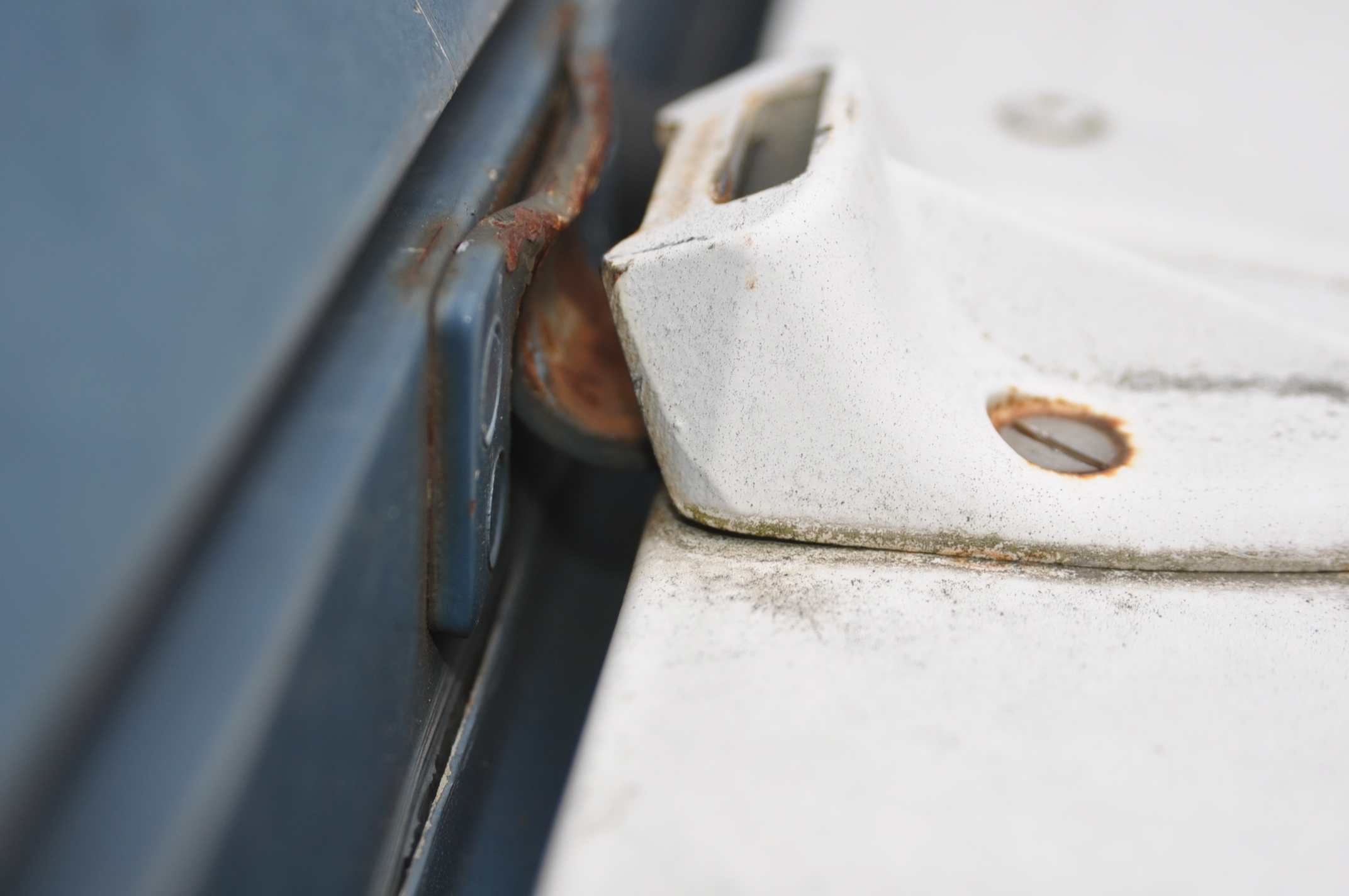

ce qui à fait jouer le support droit de la charnière et cassé la dite charnière en plastique.
C'est sur, cela arrive même sans la roue sur le capot, mais je veux bien croire qu'avec la roue elles sont plus sollicités.

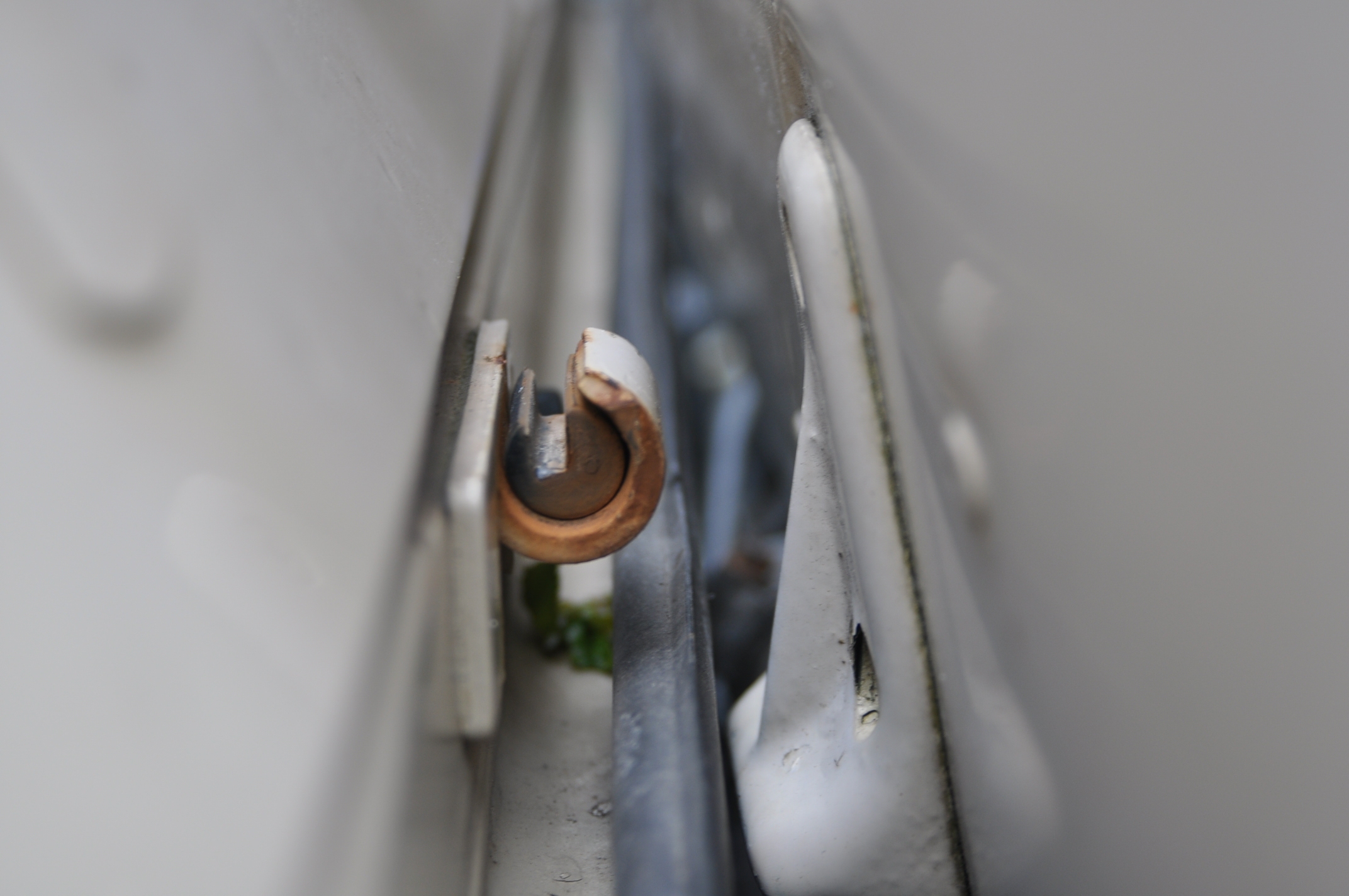

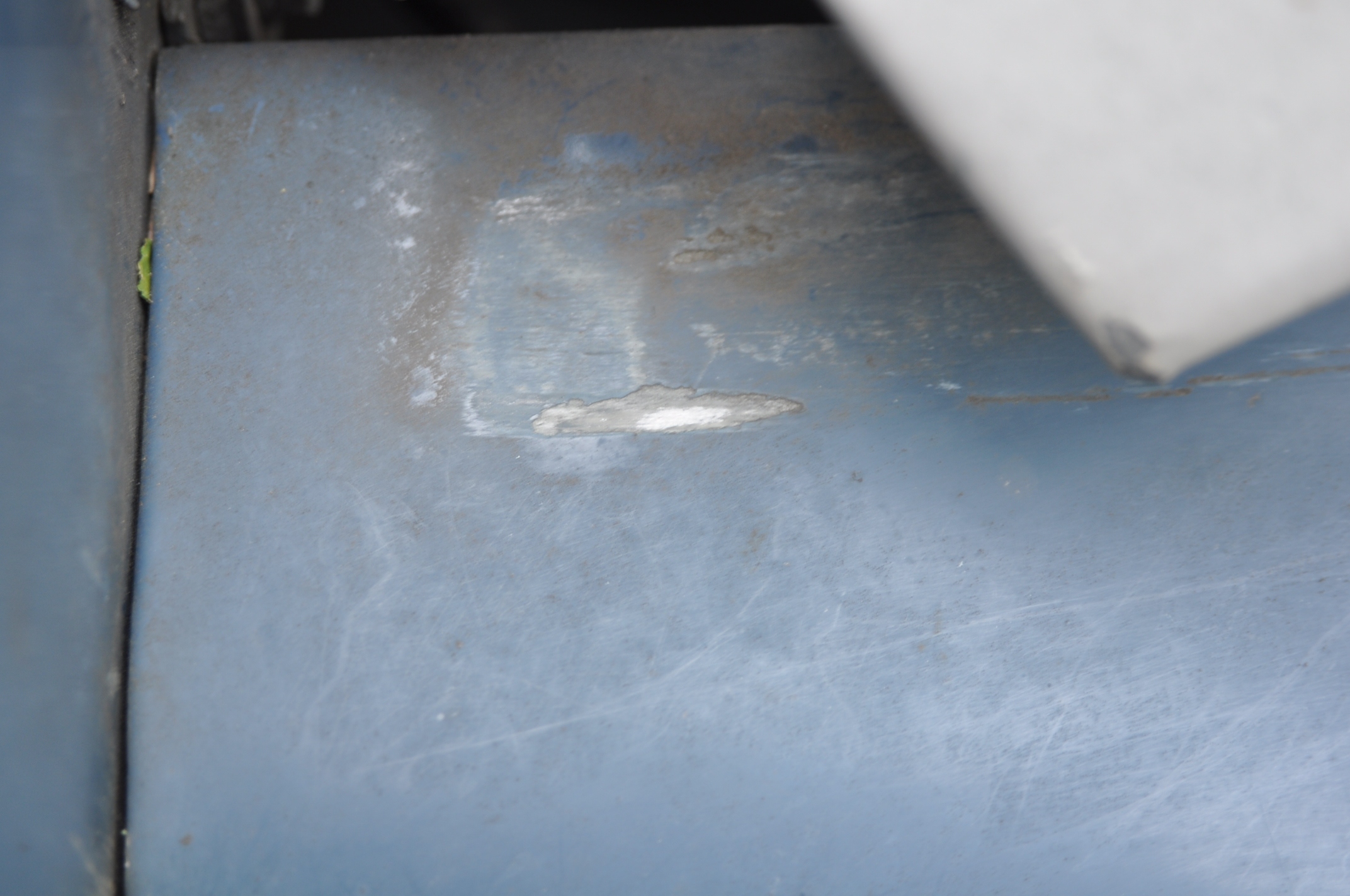

Au passage la petite bague référence 346849 a un sens de montage:
En cas de perte ou d'inversion de sens, il y a une usure sur le haut de l'aile par le coin du capot.

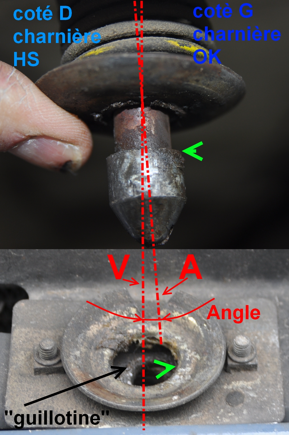

Donc quant je tire sur l'ouverture de l’habitacle le capot se lève bien ; mais ensuite ce que j’appellerai " la guillotine" retient mon axe et ressort donc obliger de secouer le capot de droite à gauche afin que l'axe avec le ressort fasse bouger "cette fameuse guillotine" et le capot s'ouvre enfin.
C'est à partir de là, où je me sens plus idiot que l'idiot de torero, car dans ta première intervention tu nous dis bien:
gadou a écrit ::shock: je tire sur l'ouverture du capot avant dans l'habitacle ; celui-ci s'ouvre ; mais juste pour la gâche ; après impossible d'ouvrir le capot.
Donc ce n'était pas un problème de câble détendu. Quand tu tirais sur la manette, tu obtenais ça, un peu moins ouvert à cause du poids de la roue de secoure, le ressort est plus écrasé et le capot moins facile à secouer latéralement en appuyant pas trop dessus pour ne pas qu'il se referme par son propre poids.
Bon j'ai compris la leçon et réparé.
Avons nous compris la même chose?
Étant donnée que la bague de la charnière droite s'est cassée et/ou était perdue le doigt de verrouillage à prit du gauche ( A ) par rapport à l'axe verticale ( V ) d'où point d'accroche entre le bord du doigt qui sert normalement à la guillotine et le bord intérieur de la collerette repéré par les flèches vertes.
Bon, j'ai un secret a te révéler :? cela fait 3 ans que je roule comme ça :( mais sans la roue sur le capot, le problème est moins perceptible. Une petite secousse gauche droite suffit et c'est aléatoire parfois cela s'ouvre du premier coup.
Mais là rien à faire la partie sur le tablier est HS impossible de la redresser en position, le tablier est plus moue que la charnière elle même. Il faudrait la dépointer et en refixer une non déformée. Enfin bref, l’expérience comme disait ? c'est une façon élégante de nommer ses erreurs. 3 ans que je me traine le truc et je n'ai rien vu, sauf le doigt de toréro :sm1:

Il y a un thème fleuve la dessus a lire Montage d'un porte-roue externe sur Defender. Mais au lieu du capot se sera la porte arrière, ou l'aile, ou la gallerie, ou...
Il est joli ton land, en rouge et noir, dommage qu'il a le capot de travers. :mrgreen:
