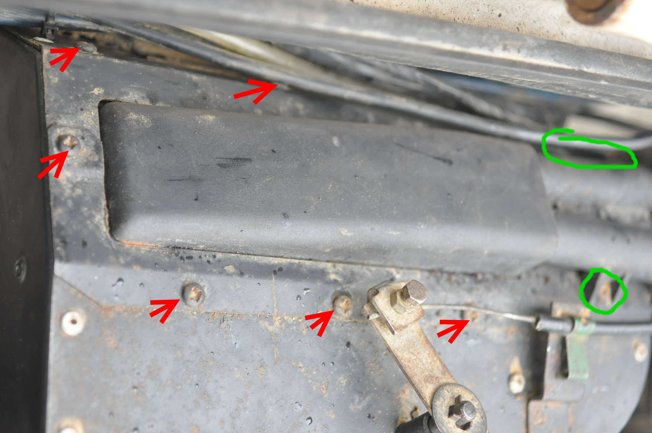

Si tu regardes bien les photos sur le net tu verras qu'a partir du 300, il y a une dizaine de petites vis cruciformes qui tiennent une plaque de verrouillage. Le problème, c'est d’attraper toutes celles, entre le tablier et le bloc chauffage, avec une pince ou un cruciforme coudé ou une mini clef à cliquet ou...
Vois aussi ce thème ou il y a d'autres photos.Commande de soufflerie sur defender. dont une vers la fin en page 2 en vue dessus.

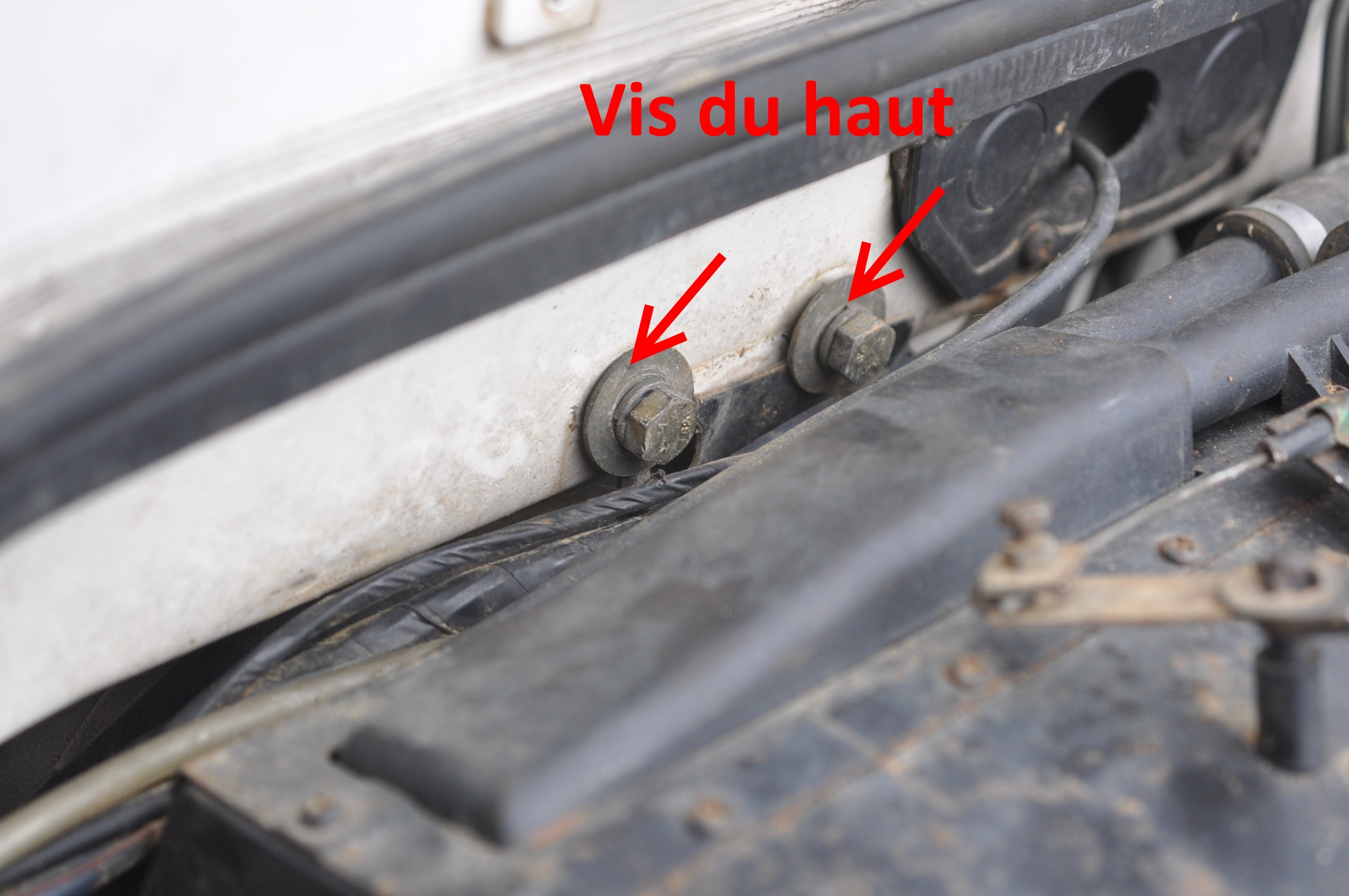

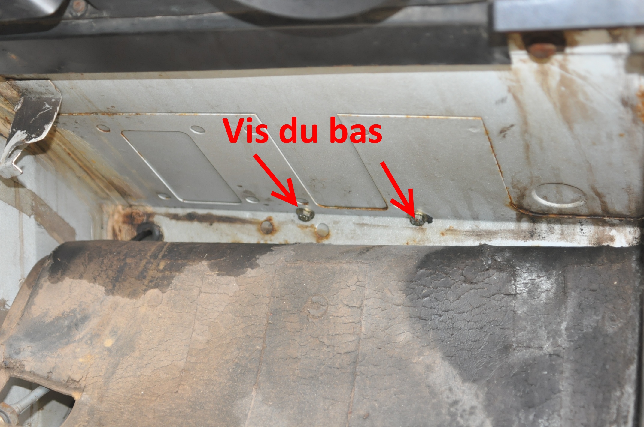

Je ne sais pas de quelle vis tu parles quand tu dis qu'il n'y en a que 2. Il y a 4 vis de treize pour tenir le bloc chauffage les deux du haut, tiennent par des filetages rapportés dans le tablier, les deux du bas ont un écrou dans les pieds du passagers.
Les deux vis du haut:
Les deux vis du bas, coté moteur, il y a des rondelles et des écrous.
Si on les dévisse, une extraction "verticale" est-elle possible ?
Si c'est de ces 4 vis là dont tu parles, oui, sans problème, le radiateur de chauffage sort par le haut, il faut enlever les durites, et peut-être même qu'il sortirait sans avoir besoin de les dévisser, à confirmer, mais je serais prêt à parier une bière. :roll:

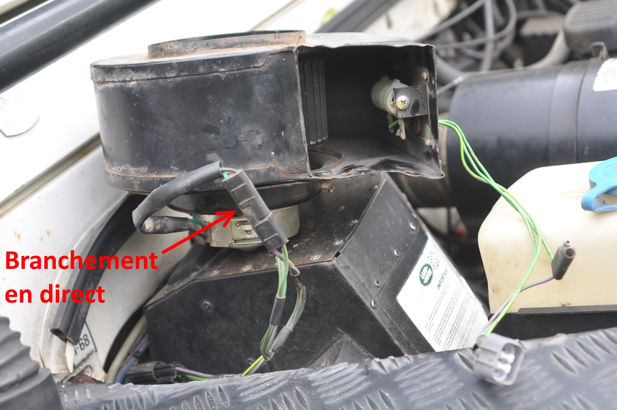

Bon bah je ne dois plus être très loin de la triste vérité...
J'ai pu débloquer la roue à aubes à la main. Mais le moteur ne tournait pas plus après cette manip.
J'ai vérifié l'alim au niveau du moteur du ventilateur, j'ai bien 12V qui arrivent.
J'ai mis à la terre directement le second connecteur (sortie du moteur de ventilateur) en connectant uniquement le 12 V. Rien ne se passe.
Ca sent effectivement la mort du moteur du ventilateur de chauffage...
Et je pense que mes amis (et oh combien respectables!) pompiers, anciens propriétaires du véhicule, avaient décidé de shunter les 2 vitesses de ventilation comme le laissent supposer les fils coupés...
Au final, je pense devoir changer le moteur du ventilo et donc démonter le bloc chauffage. Cela te paraît juste?
DEF 110 - 300 TDI - 1998

Oui, oui. Cela se fait bien, juste un peu long pour un truc aussi simple, mais rien a voir avec un disco ou un range où, là l'opération est dantesque.
Si tu en achètes un d'occasion test le avant:

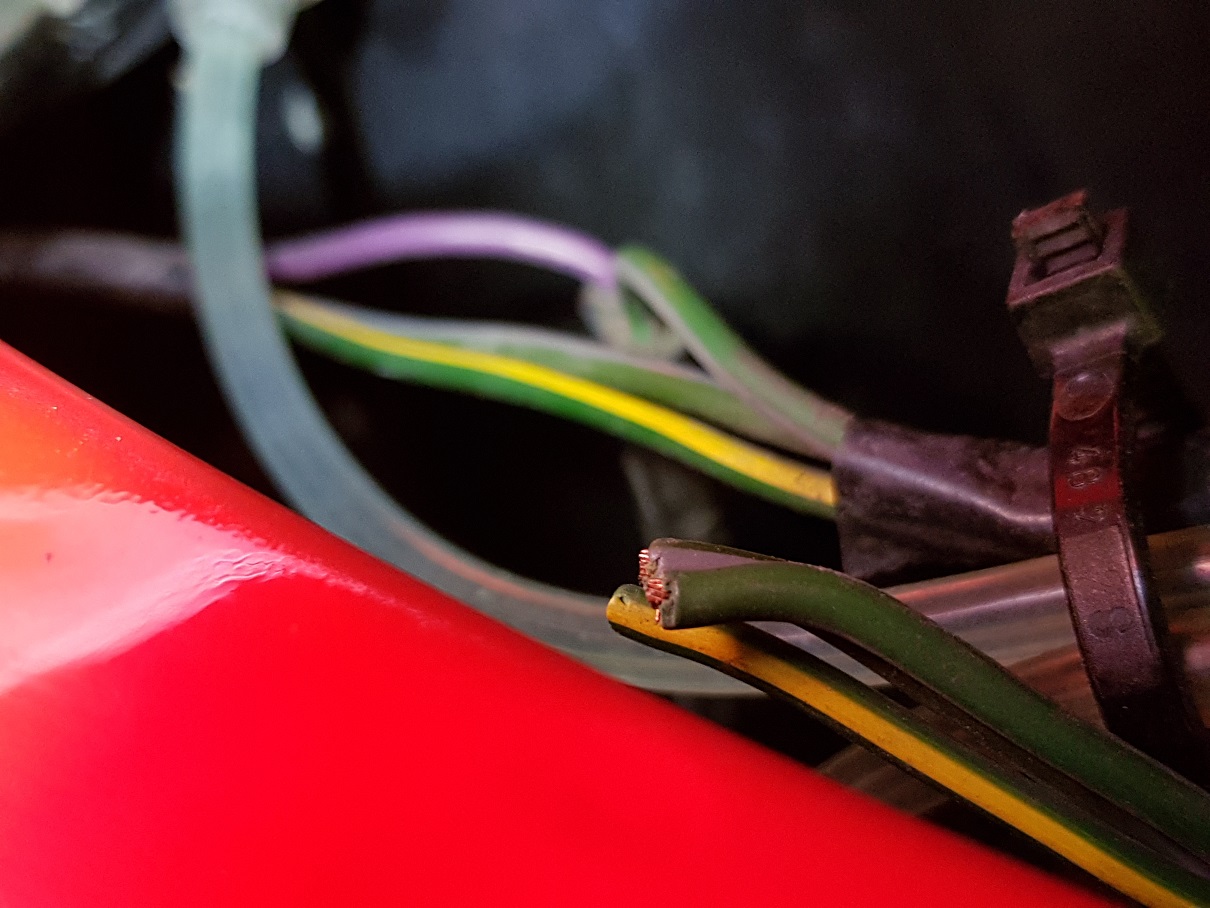

Motoventilateur changé ce jour tranquille, en 3h environ. J'aurais eu besoin de bras un peu plus longs pour certaines manip, mais ça se fait effectivement bien tout seul, avec patience.
J en ai profité pour raccorder les fils coupés au niveau de la résistance et miracle: La vitesse ventilation lente est à nouveau opérationnelle
également. Pas compris pourquoi cela avait été coupé.

sdems a écrit : Pas compris pourquoi cela avait été coupé.
Peut-être qu'ils avaient mis un système de chauffage annexe du genre Webasto, qui nécessite un câblage au niveau du ventilateur. Vois ce thème : WEBASTO et branchement électrique
