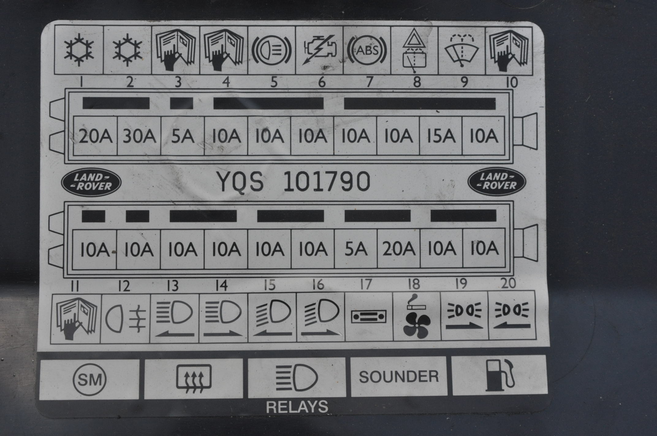

Ton titre, n'est pas assez précis, il faudrait nous dire a quoi ressemble ton tableau de fusible, car il y a des petites nuances de l'un à l'autre en fonction des années. Du plus vieux au plus proche pour ce qui nous concerne tu dois être en gros être dans cette fourchette.
2)
3)

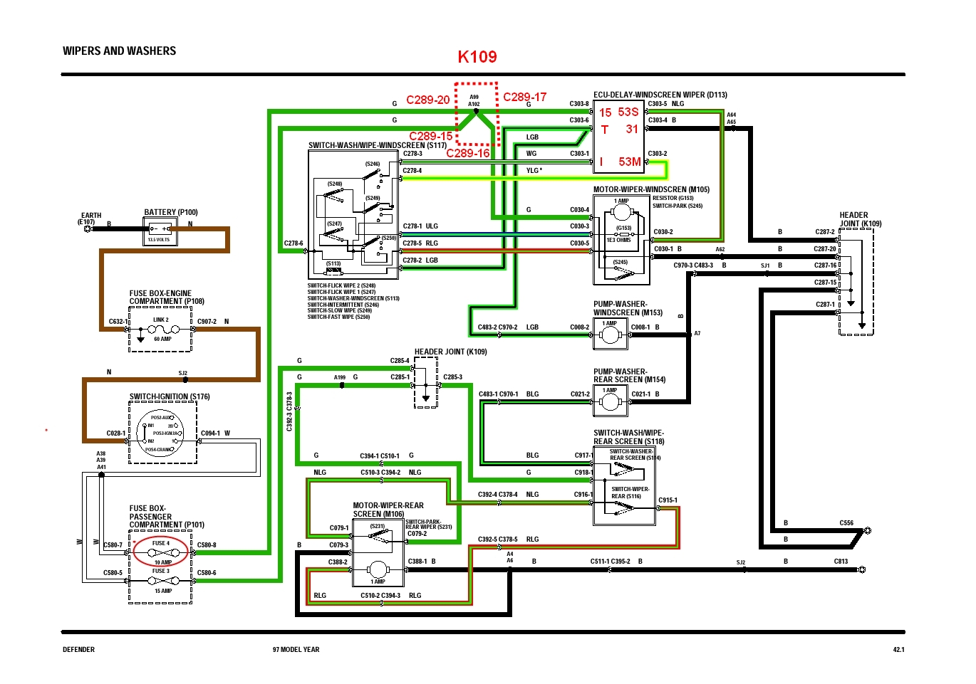

Le schéma du collecteur bleu K109 C 287 en cause:

sham a écrit :Ca se trouve un K109 en piece ?
Là j'ai un gros doute, car cela fait partie intégrante du faisceau. Le plus simple je pense est de réaliser les connexions des fils de même couleur entre eux avec un domino ou bien de faire quelque chose de plus propre en soudant, puis gaine thermique, comme cela ce faisait jusqu'au 200tdi.
Dans le cas de ned:
Les trois fils verts clair liseré noir entre eux; puis les quatre violets liseré marron; les six fils noirs et enfin les cinq marrons liseré bleu. Ce qui fait quatre paquets de fil.
Maintenant si tu te sens de sertir chaque cosses ou du moins celles qui en ont besoin, tu peux essayer de trouver ce genre de connecteur sur le marché, mais ce n'est pas simple, vue qu'ils ont tous un nombre de peigne spécifique à leur usage. Ici c'est un 3-4-5-6 +2 non utilisés ou en réserve car c'est un 20 broches.
Peut-être un départ pour une recherche chez eux: autosparks.co.uk.
Comme déjà évoqué dans le thème que tu as ouvert : Essuies glace et phares Il est fort probable que tu aies le même problème que ned. Allez courage désosses le ton cube... :wink:

La liaison C0287-9 dans ton cas ou C0289-17 sur le schéma de sham devait être coupée, la centrale intermittente (rouge) ne devait plus être alimentée, vois sur le schéma le plus vicieux c'est que le schéma le K109 n'apparait pas clairement.

ah, oui, juste un truc, le nombre de fil ne correspond pas entre le schéma et le véhicule, j' ai eu 3 vert, 3 noir, 3 violet, et 4 marron, bon ça revient au même mais quand-même...

ned a écrit :ah, oui, juste un truc, le nombre de fil ne correspond pas entre le schéma et le véhicule, j' ai eu 3 vert, 3 noir, 3 violet, et 4 marron, bon ça revient au même mais quand-même...
Prends l'habitude de citer la couleur principale et le liseré ou filet, c'est très important pour retrouver les fonctions spécifique de chaque fil.
Regardes sur les schémas le long des fils tu as: LGB = vert clair liseré noir ou bien PN= violet liseré marron... la dernière lettre donne la couleur du liseré.
De plus, il y a les couleurs fondamentales chez land qui permettent en gros d'avoir une idée générale de l'utilisation d'un fil. Exemple noir toujours la masse heu... sauf pour la prise de remorque nouvelle norme :mrgreen: .
Oui effectivement, tu peux avoir des liaisons en moins selon les options. Si tu n'as pas d'alarme par exemple cela te fais un fil marron et un fil noir en moins donc vois les options que n'as pas, et a mon avis cela justifiera la différence entre le schéma et ta réalité.
Pour répondre a ta premier interrogation obsolète maintenant, mais qui peut te permettre de comprendre qu'une très faible chute de tension peut-être exploité d'un point de vue électronique pour une détection de courant, la photo d'une résistance d'1 Ohm. Regarde sa taille, sa conception (dissipatrice), sa fixation pour améliorer sa dissipation, elle est prévue pour chauffer. Si une faible résistance est engendrée par un mauvais contact, le contact chauffera mais lui il n'est pas prévue pour... :wink: Sachant que U=RI si R= 1 Ohm la chute de tension aux bornes en fonction du courant est simple a calculer. Si I = 1A il y aura 1V à ses bornes et 11V derrière, si I est de 10A, il y a 10 V aux bornes de R et plus que 2V derrière et avec 2 V on n'alimente plus grand chose en automobile, d'où la notion de perte sur K109, tu n'avais même plus de quoi allumer l’éclairage tableau de bord.
