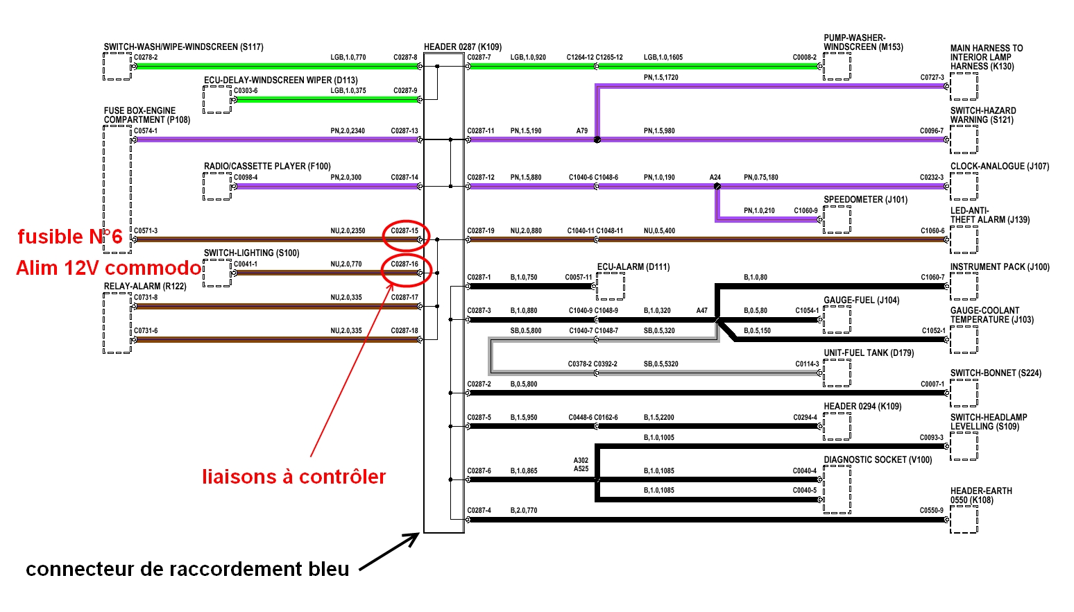

Il n'y a pas de relais sur l'arrivée du +12 V sur le petit commodo colonne, car il est permanent. Le +12V arrive du fusible N° 6 de 30 A dans le boitier de fusible du compartiment moteur ( ou sous le siège passager) par un fil marron liseré bleu.
Entre le boitier de fusible du compartiment moteur et le connecteur du petit commodo, il y a un connecteur de répartition (K109) qui est peut-être oxydé et qui peut te bloquer la liaison.
Donc avec ton testeur en position voltmètre vérifies si tu as une tension de part et d'autre du fusible N°6 .
Si c'est le cas, contrôle le K109 C0287 broche 15 et 16 .

Schéma: comme tu peux le voir, cela alimente également l'alarme. Est-ce que celle ci fonctionne ?
Le Neiman n'est pas dans le circuit, donc ce n'est pas lui . La liaison est direct: Batterie > fusible N°6 > C0287 (K109) > petit commodo. Donc si tu n'as pas de +12V au commodo, fatalement c'est dans ces liaisons qu'il faut chercher.

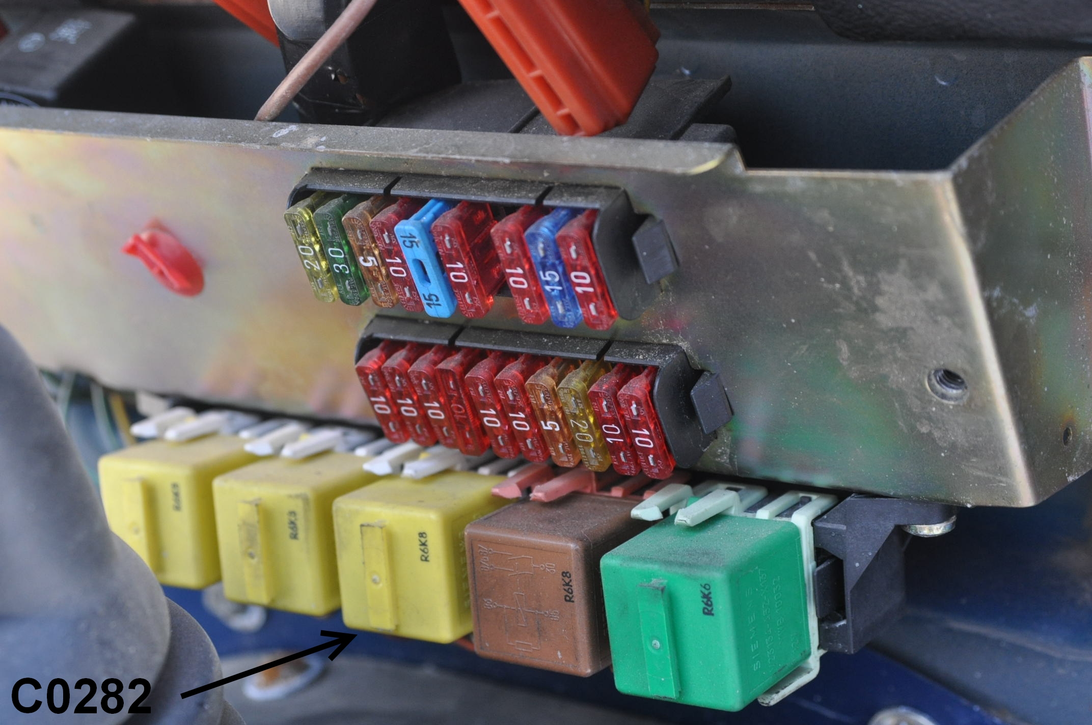

Oui pour ça il y a un relais, qui est alimenté via le fusible 7 de 10A par un +12V après contact qui te commute le +12V permanent vers le grand commodo code phare. Ce relais est situé entre le petit commodo et le grand commodo et commute le fil bleu.
Ce relais, tu dois l'entendre lorsque tu mets le contact, c'est un petit "clic". L'entends tu ?
C'est le relais jaune C0282 au milieu.
Mais je ne crois pas que ce relais soit en cause, car tu dis ne pas avoir de veilleuses et ça c'est parce que tu n'as pas de tension qui arrive au petit commodo de colonne sur le fil marron liseré bleu.
Il faut d'abord résoudre ce problème, après on approfondira le reste si nécessaire.
Au faite, est ce que la photo correspond bien a ton tableau de fusible centrale?

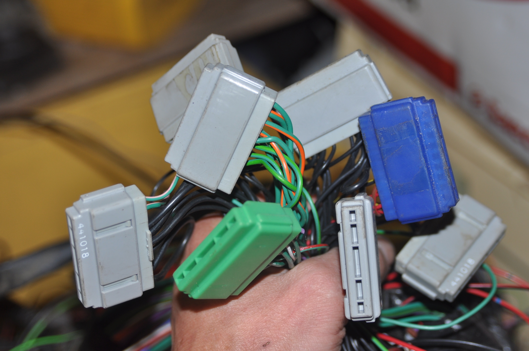

bon, ben voilà la m.rde:
Ulyss factor
Messages : 6208
Re: Veilleuses-codes-phares HS Def 300tdi/td5
Le schéma du collecteur bleu K109 C 287 en cause:

voilà, fini, remonté et ça fonctionne, merci à Lolo pour son aide,

Là j'ai un gros doute, car cela fait partie intégrante du faisceau. Le plus simple je pense est de réaliser les connexions des fils de même couleur entre eux avec un domino ou bien de faire quelque chose de plus propre en soudant, puis gaine thermique, comme cela ce faisait jusqu'au 200tdi.
Dans le cas de ned:
Les trois fils verts clair liseré noir entre eux; puis les quatre violets liseré marron; les six fils noirs et enfin les cinq marrons liseré bleu. Ce qui fait quatre paquets de fil.
Maintenant si tu te sens de sertir chaque cosses ou du moins celles qui en ont besoin, tu peux essayer de trouver ce genre de connecteur sur le marché, mais ce n'est pas simple, vue qu'ils ont tous un nombre de peigne spécifique à leur usage. Ici c'est un 3-4-5-6 +2 non utilisés ou en réserve car c'est un 20 broches.

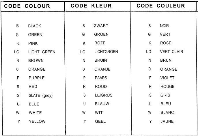

ned a écrit :ah, oui, juste un truc, le nombre de fil ne correspond pas entre le schéma et le véhicule, j' ai eu 3 vert, 3 noir, 3 violet, et 4 marron, bon ça revient au même mais quand-même...
Prends l'habitude de citer la couleur principale et le liseré ou filet, c'est très important pour retrouver les fonctions spécifique de chaque fil.
Regardes sur les schémas le long des fils tu as: LGB = vert clair liseré noir ou bien PN= violet liseré marron... la dernière lettre donne la couleur du liseré.
