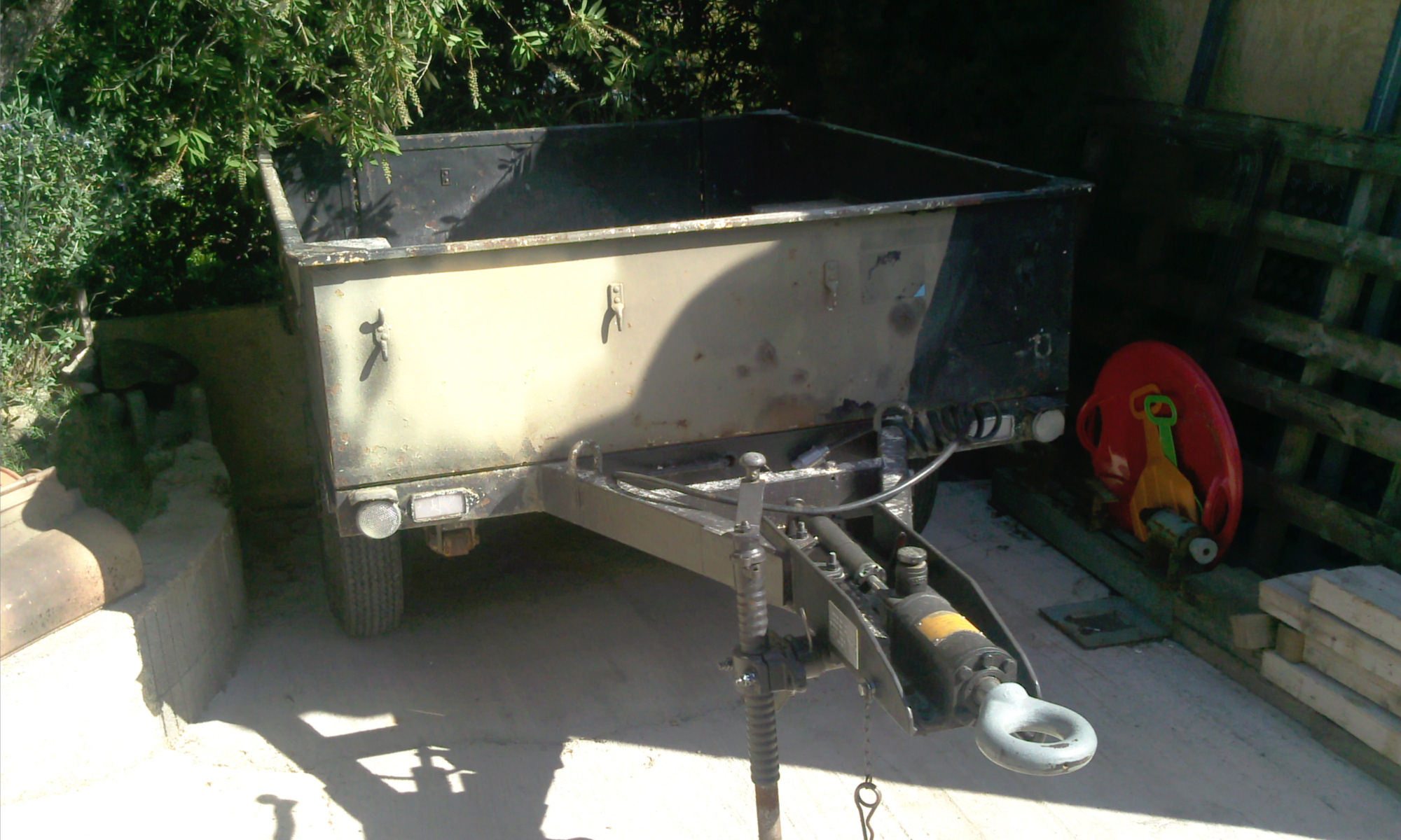

voici ma sankey mkII wide track modifiée comme la mkIII (crochet dans le timon) seule la longueur du timon change:
def110sws2007 a écrit :bonjour :sm9:
avant de finaliser mon achat d'un SANKEY, je voudrais vérifier quelques dimensions pour être sûr de pouvoir y loger moto, caisses, et autres bricoles que je possède déjà
comme je n'ai pas de Sankey sous la main : j'ai préparé un croquis avec les principales dimensions qui m'intéressent
ma cible est une Mk3 ... MERCI !!!
Le fichier joint sankey.pdf n’est plus disponible.
si une bonne âme peut me donner les dimensions (à +/- 2cm) - préciser diamètre roue pour les prises de hauteur - je compte l'équiper comme mon DEF en 265/75r16 - je ferai le delta au rayon pour corriger les valeurs
L1 : axe roue / AR sankey 920
L2 : axe roue / axe oeil nato la mienne (modifiée): 2120 estimée origine : 1650
(L1 et L2 sont inversés sur ton schéma)
L7 : distance caisse / axe oeil nato la mienne (modifiée) 1250 estimée origine 780
remorque à l'horizontal
H1 : hauteur sol / axe oeil nato 645
H2 : hauteur sol / seuil chargement 685
H3 : hauteur caisse 455
H4 : hauteur passage de roue 245
(H3 et H4 sont inversés sur ton schéma)
dimensions intérieures
L3 = L4+L5+L6 (normalement) 1900 (ext) 1820 (int)
L4 : longueur caisse devant passage roue 500
L5 : longueur passage de roue 840
L6 : longueur caisse en arrière du passage de roue 500
La1 = La2+La3+La4 (normalement) (1680 ext) (1600 int)
La2 : largeur entre passages de roue 1070
La3/La4 : largeur passage de roue (275 int) (300 ext)
La5: ouverture ridelle basculante AR 1110
Modifié en dernier par nanard833 le 12/05/2012 10:09, modifié 1 fois.
