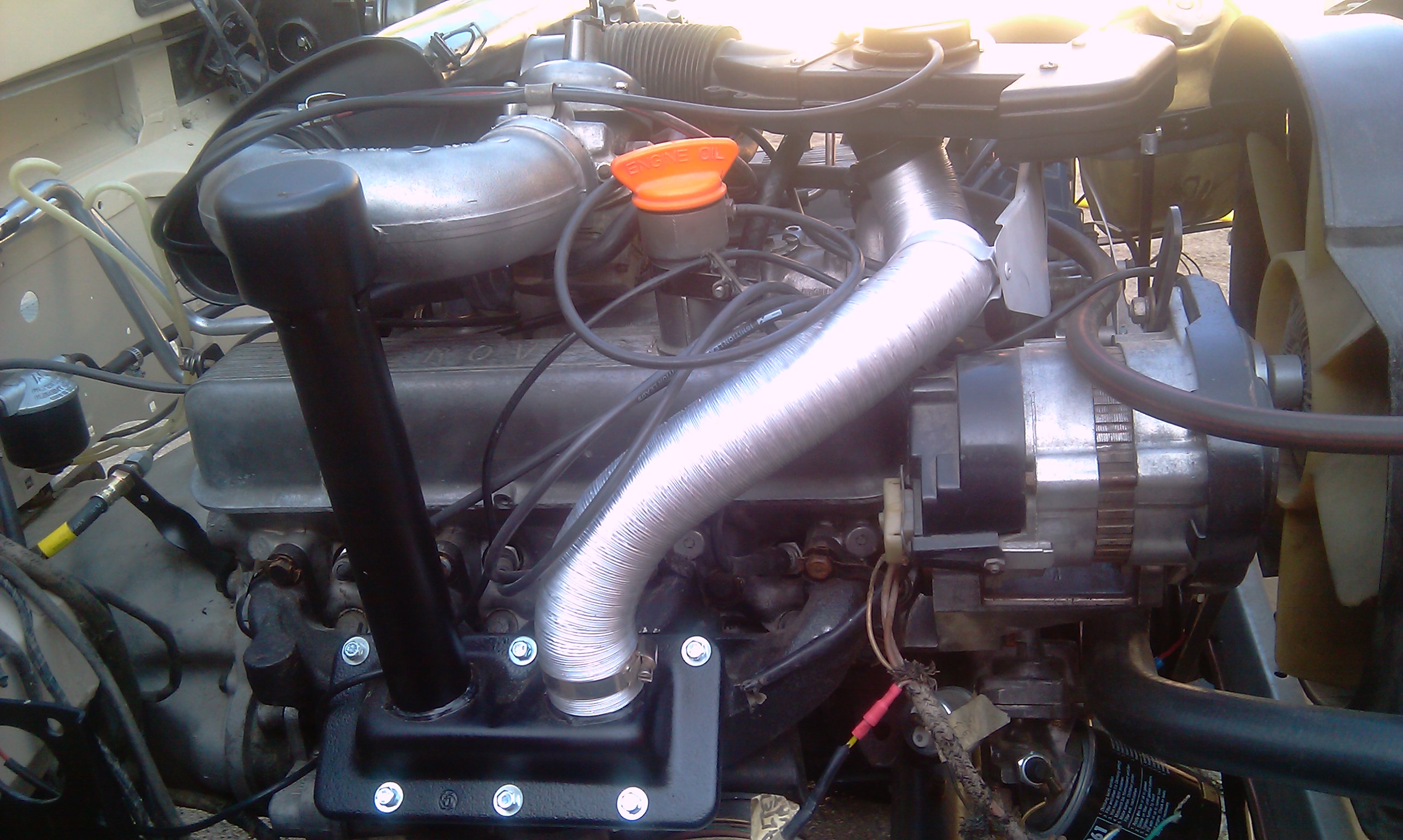

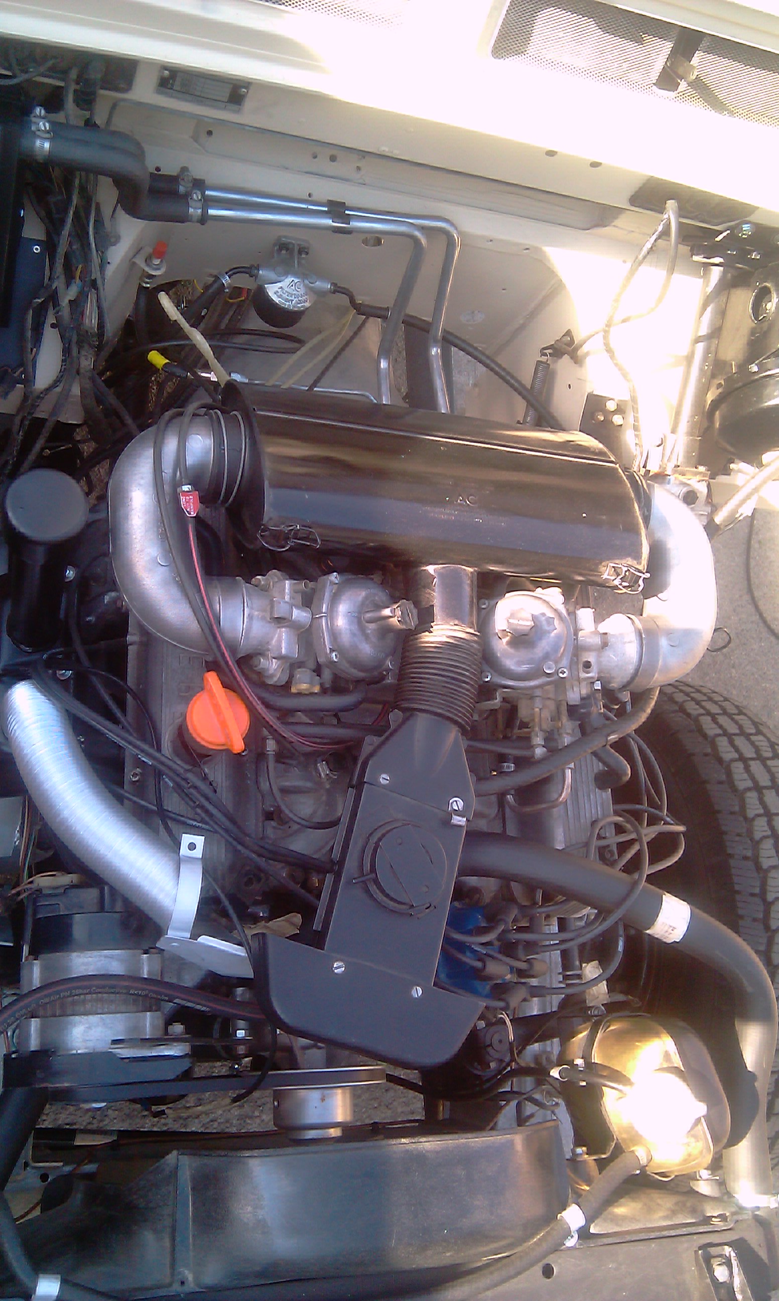

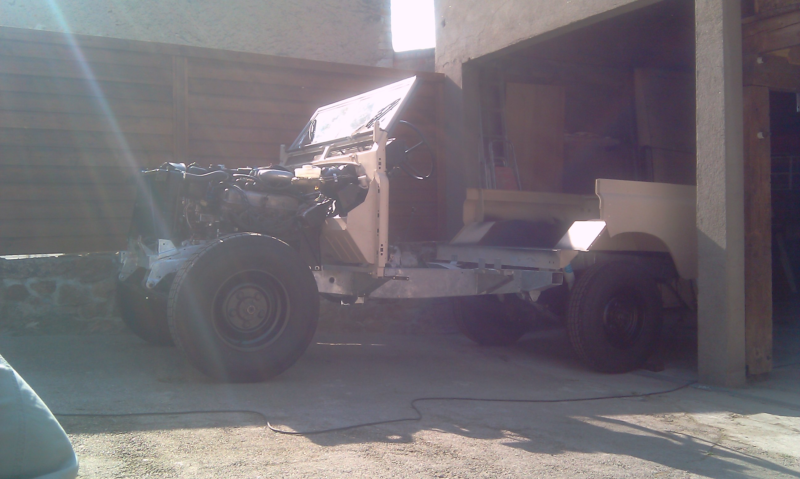

J'ai remis sur le route, voilà 8 mois mon 109 stage one v8 de 1980 après restauration...
Pour imager je met une petite photo...
J'ai un soucis que vous allez peut-être m'aider à résoudre....
j'ai restauré mon 109 et l'ai démonté complètement. Changement de beaucoup de pièces, remplacé par des neuves.
j'ai mis un AAC donnant du couple, j'ai changé le plateau d'admission car le mien était pourvu d'étrangleurs, et au cours d'une mauvaise manip, j'ai percé une durit métal et doit donc le faire réparer.
Pour faire simple:
allumeur de 3.9
carbu d'origine zenith stromberg
Plateau d'admission sans étrangleurs.
Mon 109 tourne plutôt bien, démare impec, sauf quand il est tiède (réchauffeur?)
Je peux tirer sur la 3, pousser jusqu'à 80\90, puis je met la 4...Le moteur enroule bien, monte en régime, mais dés que je touche la barre des 100\110 KM/H, il coupe, plus rien!
Je relâche la pédale, perd de la vitesse, et ça repart.
J'ai éssayé plusieurs réglage de carbu, richesse, modifié l'avance, moins, plus, rien n'y fait, le soucis toujours à la même vitesse....

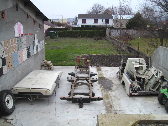

Suis témoin si il y a besoin de l'état dans lequel tu as perçu l'animal. J'ai toujours sous le coude une paire de durite métallique essence de stage one pour toi, elles sont spécifiques au modèle. Un jour peut-être, on y arrivera a faire cette passation. Mais en attendant cela me fait penser a une cause possible pour ton problème. Contrôle l'état des tiennes, éventuellement mets un coup de soufflet dedans des fois qu'il y est une cochonnerie qui te limiterai le débit, 3 ans c'est long, une petite guêpe maçonne peut y avoir fait un nid. Sinon, il est possible qu'un raccord caoutchouc sur le circuit s'écrase fortement avec la dépression et limite le débit qui redevient normal lorsque la demande baisse.
Tiens ben moi aussi, même deux... En 2004, il caracolait fièrement en tête de convois.

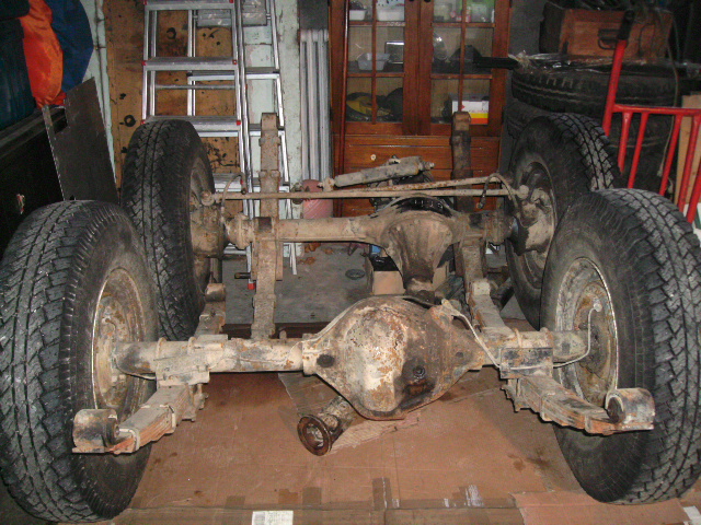

Je me souviens vaguement d'une sombre histoire de châssis quelques part en France. Sur ta photo, il est bien galvanisé, non ?

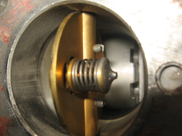

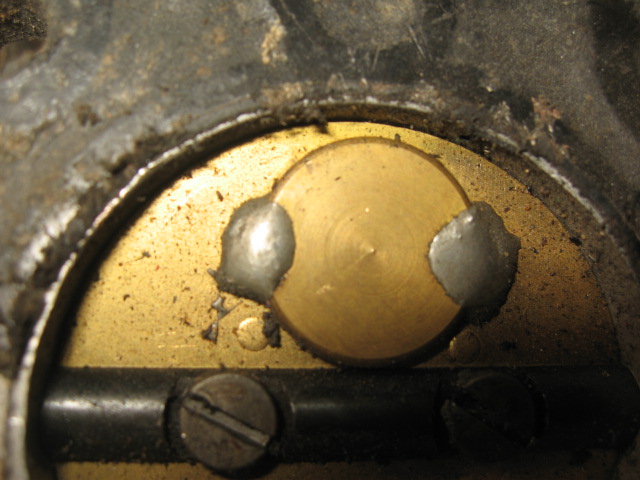

Là c'est peut-être un problème de "vaporlock" est ce que le ralenti est bien stable? Il avait déjà ce problème avant lorsqu'il était bien chaud sur l'autoroute, il fallait attendre 1/4 heure qu'il refroidisse avant de répartir de la station. J'avais résolu ce problème sur le mien (110 V8 84 )en soudant deux petites soupapes sur le papillon d'admission, mais je ne sais pas si le tien en est pourvu? Bien qu'il soit d'origine Suisse aussi.
Il y a un thème là dessus quelques part sur la faq, mais où? En attendant:
1) La soupape:
2) Le ressort perd de sa force, et le moteur prend son air tout seul, cela provoque des très légères montées de régime lentes et régulières.
3) La solution c'est de souder à l'étain la petite soupape.

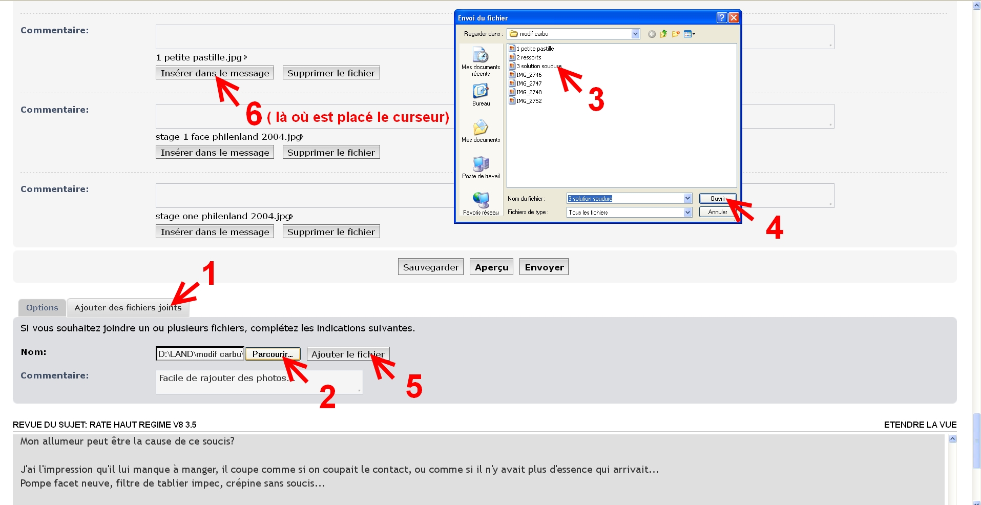

Mais tu peux héberger tes photos ici sans problème, en utilisant l'onglet fichier joint, en bas de la fenêtre de rédaction.
Lis ça: Insérer ses photos directement sur le site !
Ou bien regarde ça :
Cela donne ça :
Facile de rajouter des photos...
En effet, sombre histoire insolutionable, pas moyen de récupérer mon châssis, de plus j'ai eu le tort d'alerter la communauté Land de ces agissements, car je ne suis pas seul dans ce cas, bien mal m'en à pris, mettre en doute la droiture d'un président de club ne se fait pas.... ma vie associative à pris un autre virage depuis, mais c'est un autre débat... 8)
Le chassis que j'ai sur le 109 est un chassis trouvé avec l'aide de bon copain qui se sont mobilisé pour m'aider à finir l'auto, encore merci à eux...
Il est donc d'occasion, sablé, galvanisé....
1) La soupape:
Le fichier joint 1 petite pastille.jpg n’est plus disponible.
Le fichier joint 2 ressorts.jpg n’est plus disponible.
Le fichier joint 3 solution soudure.jpg n’est plus disponible.
Les pastilles sont bien brasées sur mes carbus, je n'ai pas eu ce soucis, à moins que le vaporlook se fasse en roulant, mais je n'y crois pas, j'ai eu le soucis cet hiver, sur l'autoroute alors qu'il faisait moins 15 dans la voiture en roulant, chauffage à bloc.... :D

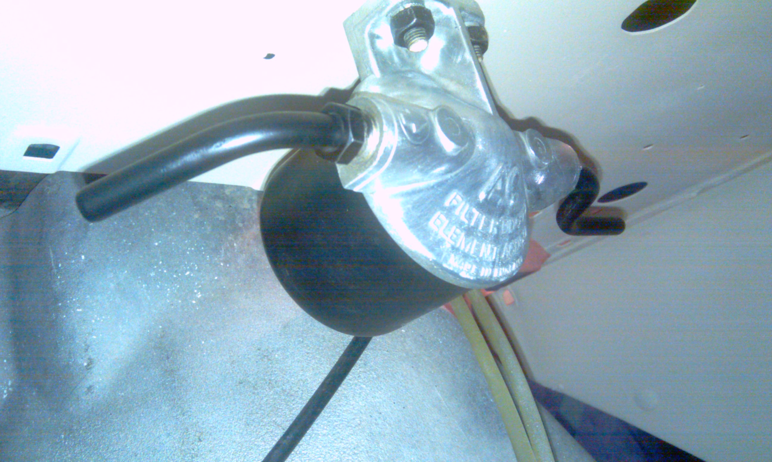

Pompe facet neuve, filtre de tablier impec,
La pompe Facette fourni bien ce qu'il faut, ce n'est pas elle qui est en cause. Son filtre peut-être, mais si c'est neuf, il n'y a pas de raison.
crépine sans soucis...
J'ai eu un souci à ce niveau là une fois, la crépine en plastique se vrillait sur elle même et arrivait à boucher ou limiter l'aspiration. Fais un essais sans, il y a un filtre dans la pompe facette donc pas de risque, d'autant moins si ton réservoir est propre. Regarde bien si les tiges plastique sur le coté ne sont pas très légèrement courbe.

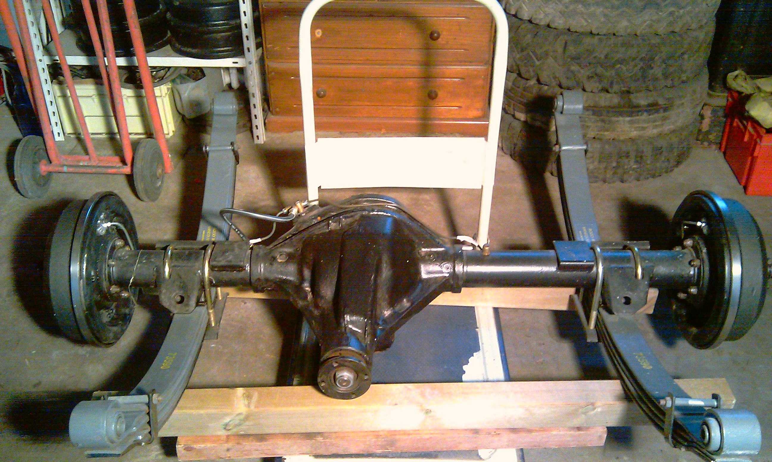

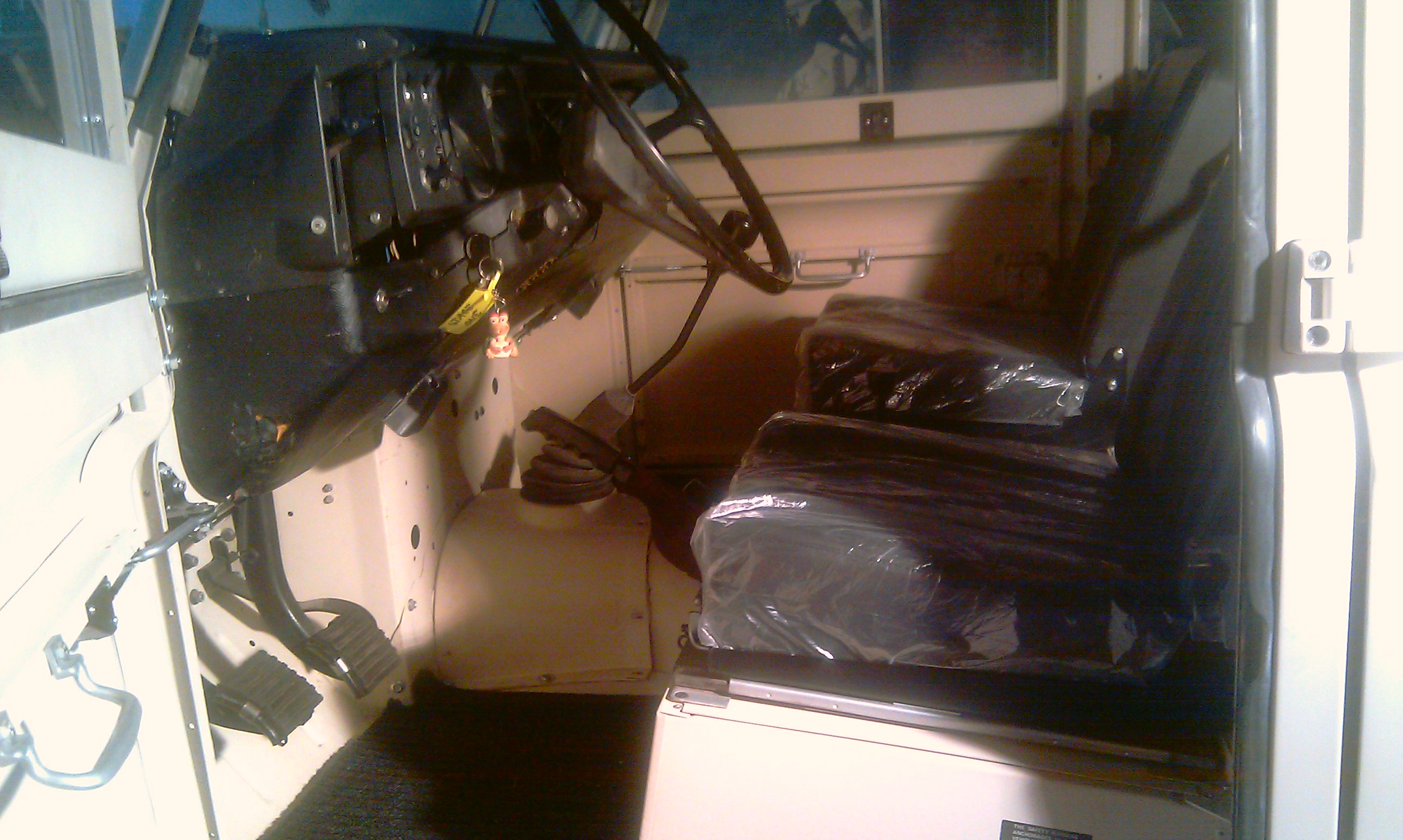

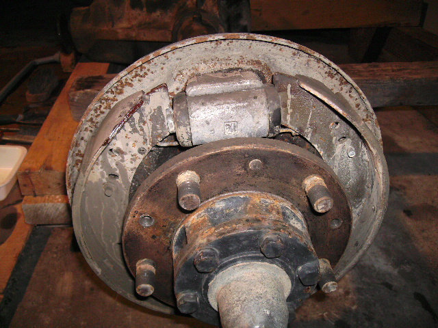

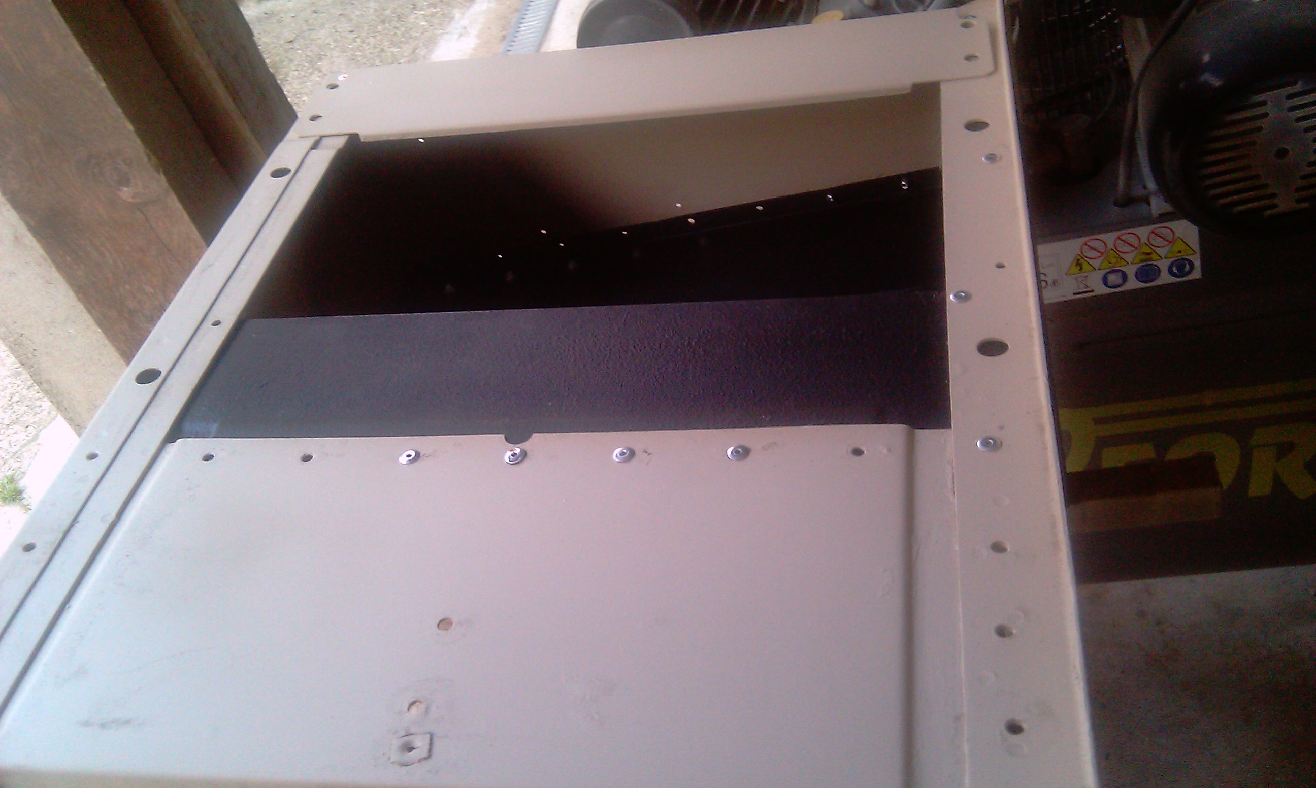

Voici des images pour ceux, ici, qui connaissaient la voiture avant et que je salue au passage.... :D
Merci beaucoup, mais tu es un peu radin sur ce coup là. Saches qu'il n'y a pas de limite pour le nombres d'images ici :wink: . Mets nous des photos de spécificité mécanique du stage one: Le moteur, la boite 4 LT95 et ses leviers, les cardans, les petits détails qui ne trompent pas et qui font le charme de ce modèle rare...
je me suis servi de l'hebergeur du site, mais apparement, mes photos étaient trop lourdes....je vais tenter de faire une illustration du véhicule.....
merci pour tes photos, j'aime bien voir mon auto dans son passé.... :D
Le fichier joint Insérer des photos.jpg n’est plus disponible.
Cela donne ça :

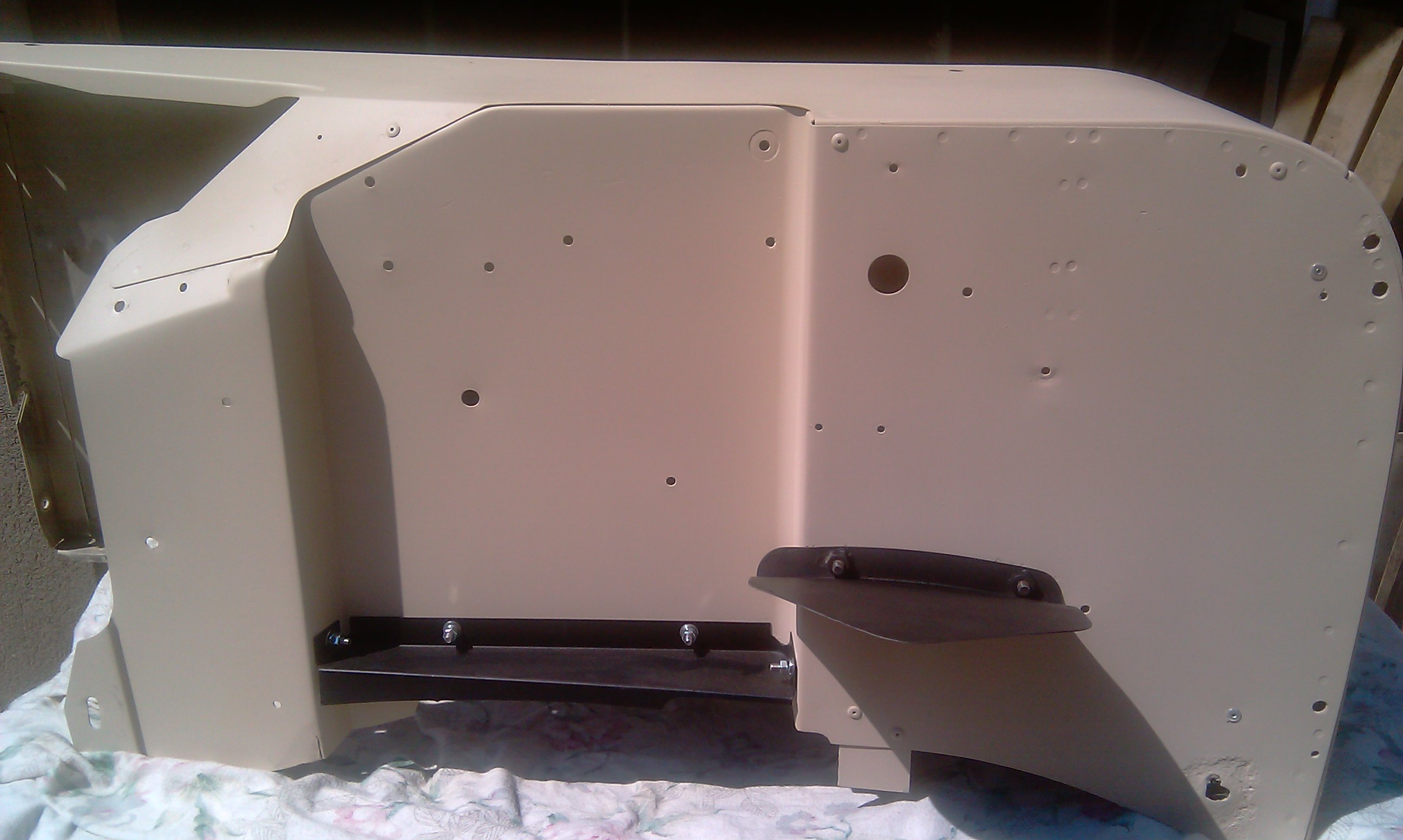

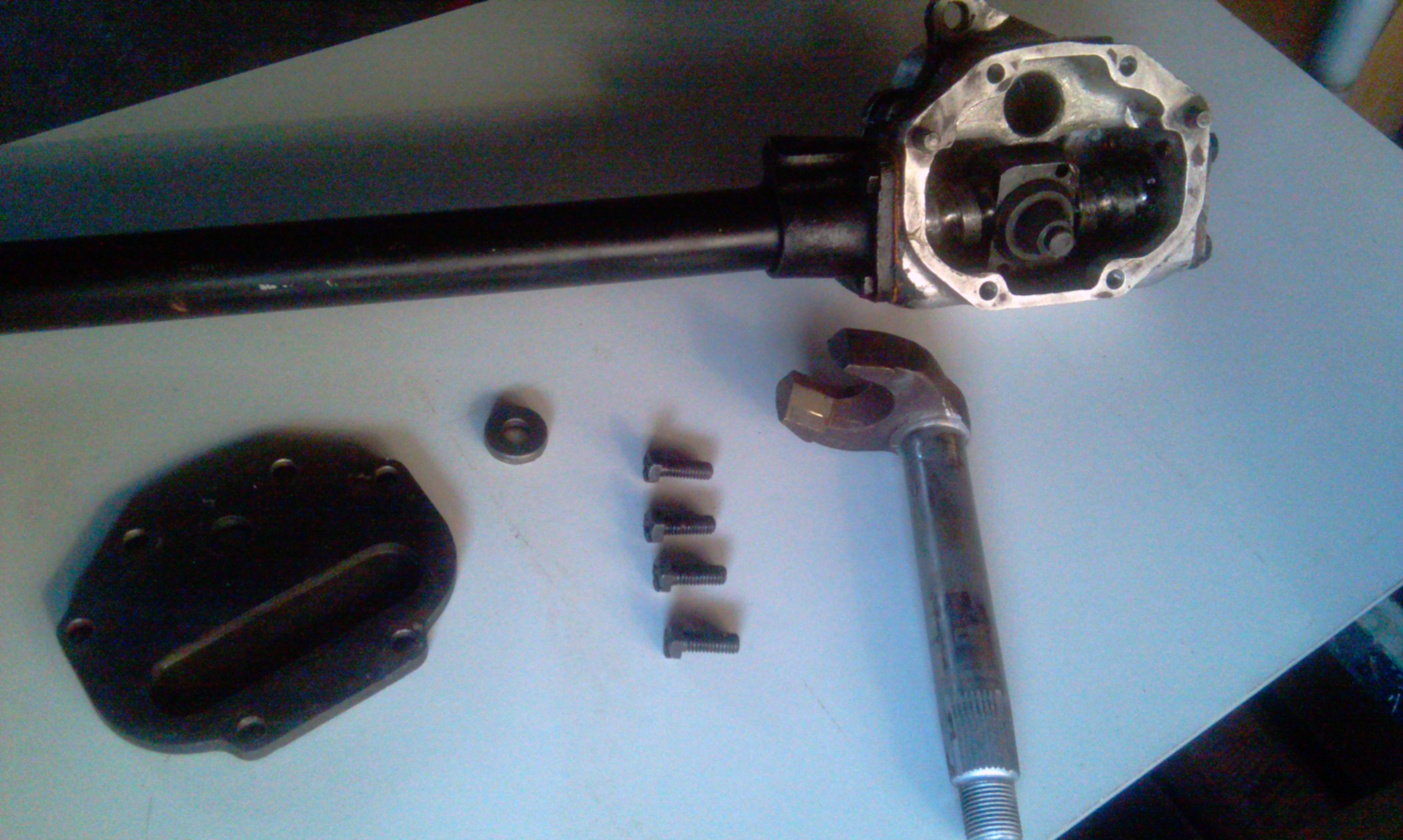

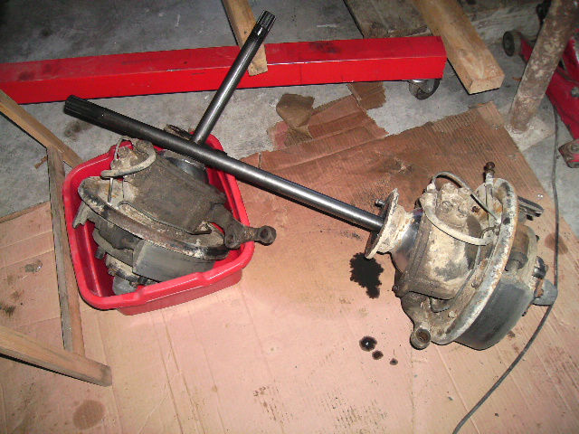

Pour imager....
A suivre.... :mrgreen:

Wep et pi sur la photo de ton moteur Phil t'as foutu l'allumeur à l'envers :sm11:
M'enfin depuis j'ose penser que ......
philenland
Messages : 18
Enregistré le : 13/08/2009 0:58
Re: RATE HAUT REGIME V8 3.5
Message non lu par philenland »
lorange a écrit :
torero a écrit :Salut!
Un truc qui n'a certainement rien à voir avec ton problème, mais le couvercle du carbu gauche est monté à l'envers. :mrgreen:
Oui, en effet, la capsule de dépression va coté passager, pour la mise en route, tout ces petits détails ont été revus....
Les photos en cours de restauration présentent des pièces souvent juste positionnées, en attente de ... :mrgreen:
Merci tout de même pour ce jeux des 9 erreurs....ça peut servir!
