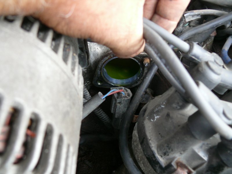

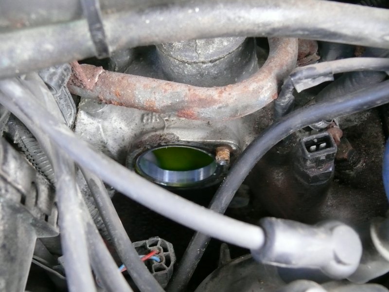

J'ai tapoté puis introduis le manche du marteau dans le support du thermostat, gigoté et il est venu.
on voit la vis cassée. bien rouillée.
pour la virer, des idées ?

Re: disco v8 température d'eau qui yoyote
Effectivement... c'est la merde! :roll:
Si tu peux, tapoter pour décoller les filets, mais tout doux c'est dans l'alu! Et il faudrait taper dans l'axe de la vis...
Après, ca dépend comment tu est outillé, en pince, petite clée a griffes...
Tu peux par ex mettre un écrou sur ce qu'il reste (même si tu as entamé la vis avec des pinces, limite ca va même mieux) et faire un gros point de soudure a l'arc entre l'écrou et le reste de vis, ca te donne une bonne prise dessus, et la chaleur décolle les filets... mais faut avoir un poste a souder!
Sinon, déposer le collecteur d'admission pour travailler tranquille a l'établi, desfois vaut mieux prendre son temps et assurer le coup!

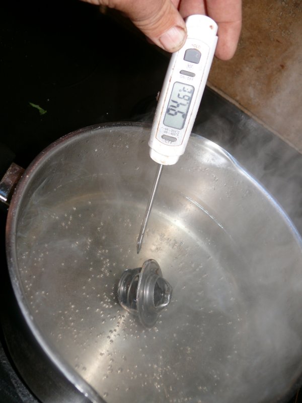

Sinon j'ai testé le thermostat
à 100 degrés, il est toujours fermé...
94.6 toujours fermé, il devrait s'ouvrir entre 85 et 89 d’après le livre technique.
100 pas bougé d'un poil.
Bon ben tu l'as pas démonté pour rien déjà! :mrgreen:

Pour moi, ce constat du 12/06 est incompatible avec ton constat de thermostat HS d'hier soir.
Si le thermostat reste fermé, il n'y a rien qui passe dans le radiateur. Si ton radiateur est chaud, c'est que le thermostat s'ouvre.
Maintenant que tu l'as sorti, change le. Mais pour moi, c'etait pas là le principal soucis.

rrquebec a écrit : quand je vais remonter le thermostat, il y a un trou avec une boule et une inscription top.
c'est l'inscription que je met en haut à midi ou le trou ?
Le trou en haut, il permet aux bulles d'air de traverser le calorstat même fermé afin d'assurer la purge du circuit. sinon, le risque c'est une grosse bulle qui se coince calorstat fermé et comme il y a de l'air, il ne chauffe pas et ne s'ouvre pas....
