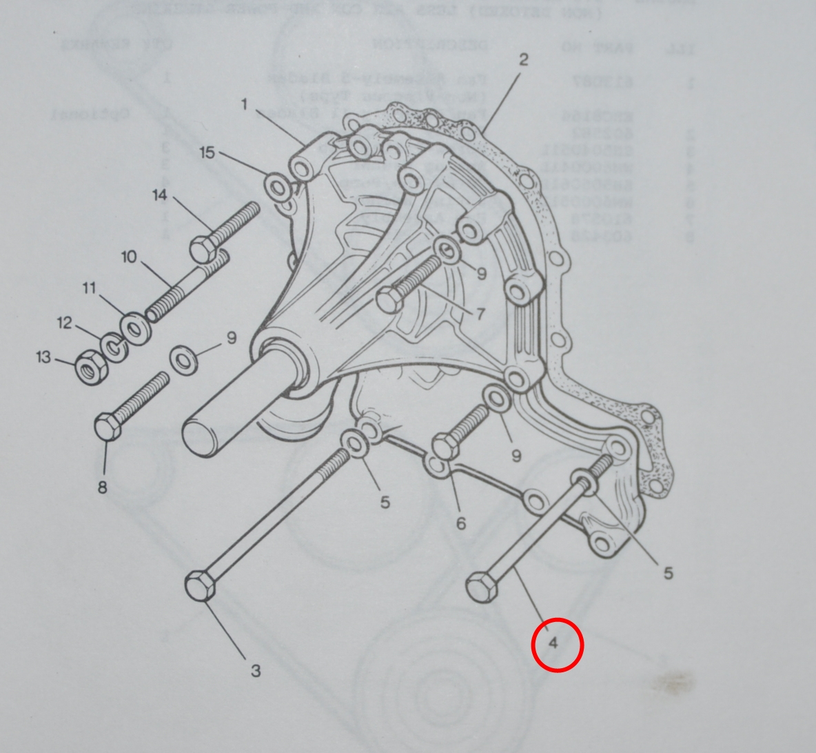

Il n'y a pas grand chose à contrôler, soit elle fuit au niveau de l'axe, soit le roulement est défectueux (trop jeu), la fuite n'est pas loin. Mais ce n'est pas ton cas. Dans ton cas, il faudrait contrôler que la roue à aubes ne soit pas dessertie, ou bien déformé ce qui pourrait provoquer une mauvaise circulation ce qui pourrait justifier les symptômes que tu décris.
J'ai un mauvais souvenir de la vis repère 4 qui fini sa course dans le circuit de refroidissement et dont les premiers filets s'oxyde et comme la vis est bien longue elle avait cassé. Donc prudence et patience lors du desserrage.

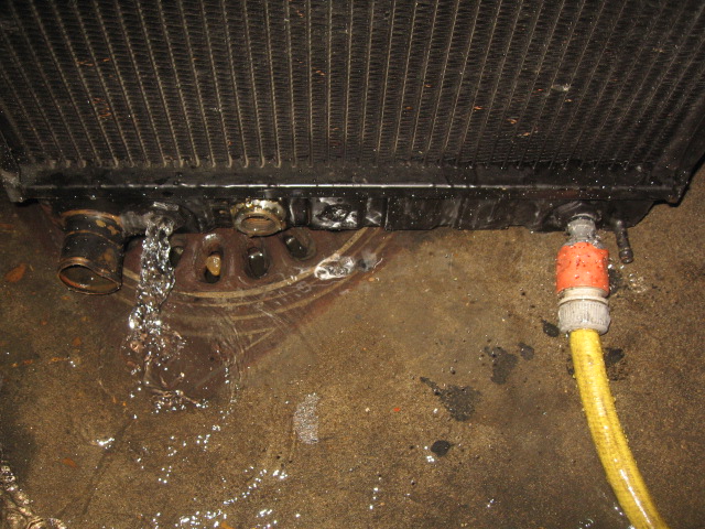

Pour le radiateur un simple jet d'eau mais attention pas trop de pression dedans.
Si il y a effectivement beaucoup de boue à l'interieur, j'utilise de la lessive St Marc (a base de 10% soude) et je laisse agir une nuit puis rebelote jusqu’à ce que l'eau sorte clair.

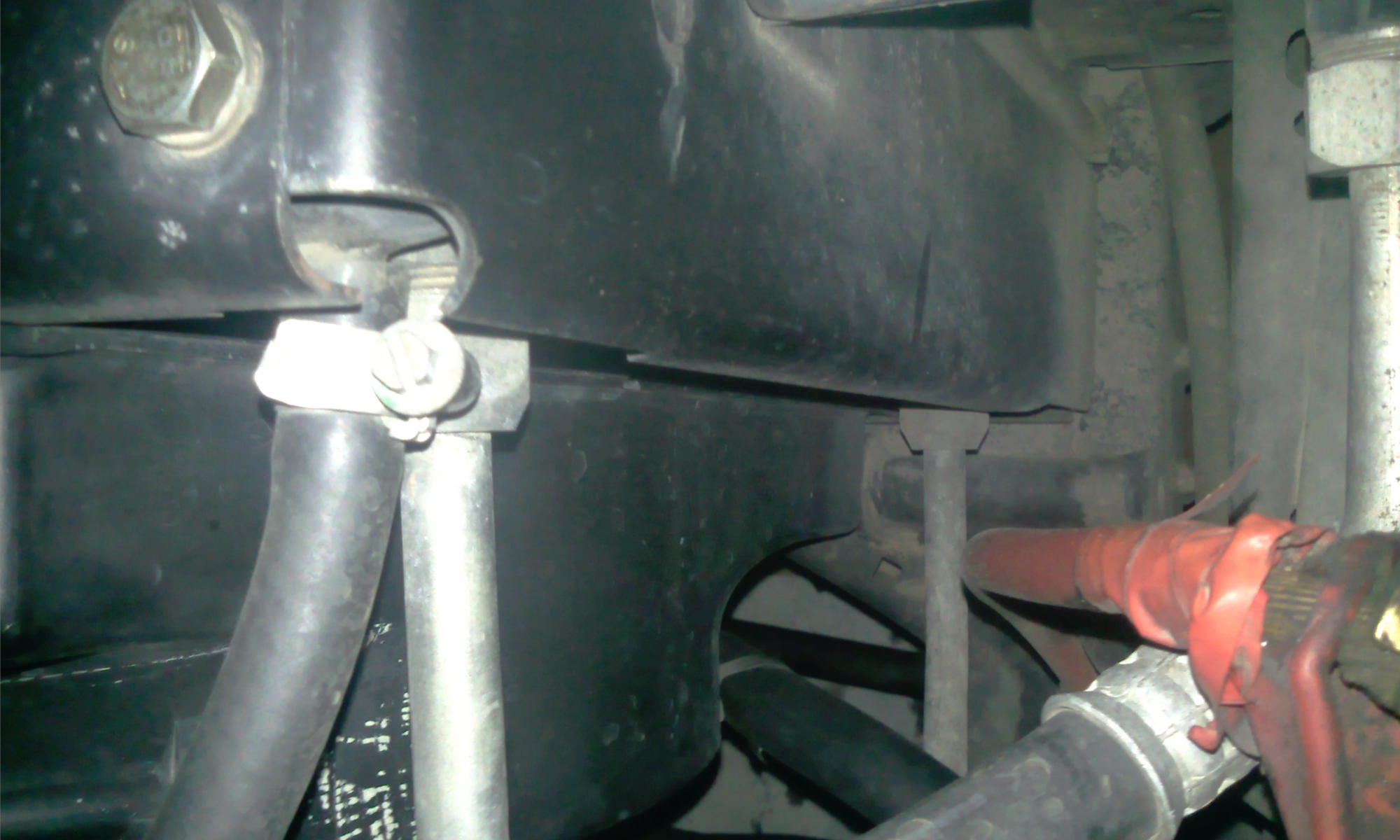

Re: disco v8 température d'eau qui yoyote
rrquebec a écrit :Pour les tuyaux, ils partent vers le filtre à huile.
tu dois avoir un échangeur pour l'huile moteur incorporé au radiateur principal probablement comme sur mon 300 tdi, côté radiateur, les durites sont métalliques et côté bloc moteur et filtre à huile, elles se terminent par des durites souples ça ressemble à ça:
côté radiateur durites métal
côté filtre à huile/bloc moteur, durites souples
la jonction
la jonction
