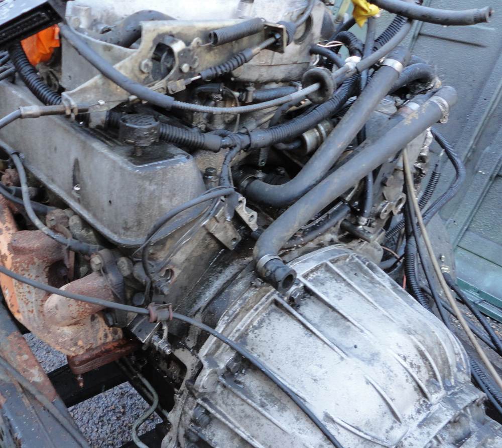

On est entrain de remonter l'injection du Range, mais voila il y a deux petit tuyau qui ne sont pas branchés... savez vous ou les raccorder ?
Merci :-)

Re: Restauration Range Rover Classic Vogue SE V8 3.5L 1989
Ca ressemble aux remontées des mises à l'air des boites. Ca se branche nul part, si c'est bien ca.
Messages : 13969
Gabrielle a écrit : Ca ressemble aux remontées des mises à l'air des boites. Ca se branche nul part, si c'est bien ca.
+1
C'est bien les mises a l'air libre des boites...

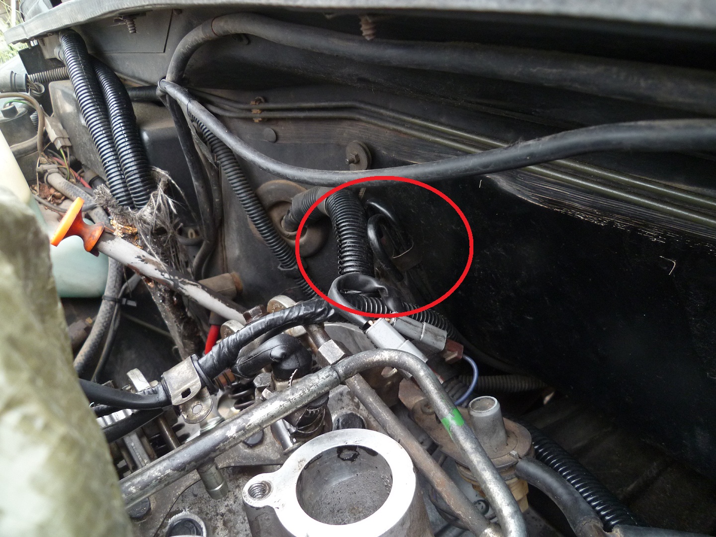

Cependant j'ai bien le souvenir d'un tuyau qui se branche sur la partie arrière de la culasse gauche ? ça ne vous dit rien ?
On n'achète pas son ordinateur la ou on achète son PQ
Coté droit plutôt, c'est une mise a l'air libre du moteur, je sais plus ou ca va après par contre... :mrgreen: (et c'est pas sur la culasse mais sur le bloc)
Coté gauche, a part une masse qu'ils sont allés planqué la derrière (y'a que les ingénieurs anglais pour faire ca!! :mrgreen: ) y'a point de tuyau....
