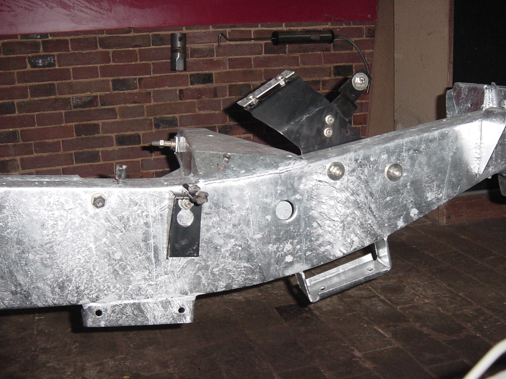

Partie du châssis, juste sous le tablier.
Certains le change, juste en retirant la jambe de force de la suspension, sans lever la caisse, car plus ou moins accessible en enlevant les planchers.

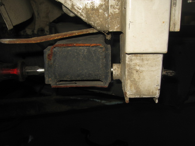

Salut, J'ai changé les deux miens, en 2007. Mais cela c'est fait au milieu d'un changement de coté et d'une adaptation moteur. Donc je n'ai pas vraiment de photo de l'opération en elle même. Le land est de 1986.
1) Là tu peux voir dans quelle condition:
surtout pour la découpe au niveau de la jambe de force

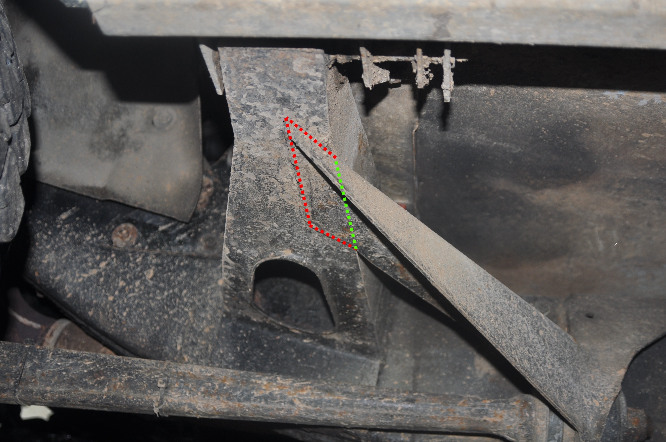

2)Pour la découpe de la jambe de force, effectivement, il faut la conserver, si elle est en état, car elle n'est pas fourni avec le support de tablier.
Le but étant de conserver le maximum de matière sur la jambe de force. Il faut couper la soudure autour, puis rogner jusqu’à ce que le bout de tôle du support restant sur le dessus saute facilement d'un petit coup de burin affuté.

Il faut faire coté par coté afin d'attenter le moins possible sur l'équerrage. Tu seras plus à l'aise si tu démontes le tirant de pont, le plancher, la roue et l'aile. Caler le support neuf avec la vis de tablier en place, puis les serres joints, contrôler l'ouverture et la fermeture correct de la portière, et contrôler son équerrage par rapport au tablier avant de souder.
Tournevis a l'emplacement de la vis de fixation du tablier.
Pour les rondelles de calage, tu n'es pas obligé de toutes les remettre puis que tu soudes en position. Mais le fait dans mettre deux peut te laisser une marge d'ajustement si tu dois un jour monter un accessoire du genre marche pied, ou changer le tablier, car sur un tablier comme sur le châssis, il y a des tolérance de déformation qui sont rattrapé par ce moyen.
