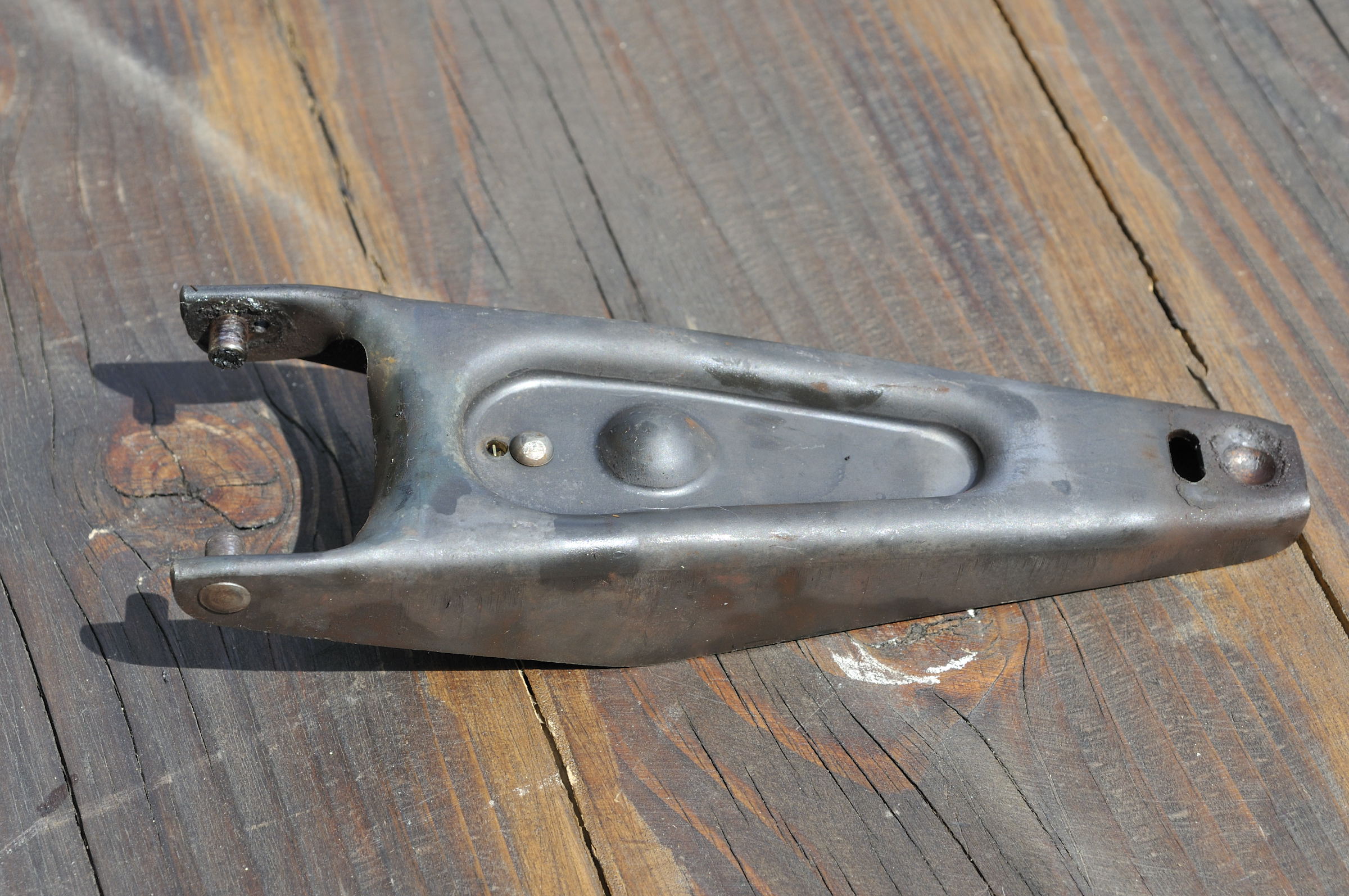

Messages : 13981
Re: Dimensions fouchette débrayage TD5?
voilà voilà
Disque embrayage :
Fourchette :
Sur la deuxième photo, on voit bien qu'il n'y a aucune déformation, mais une usure.
En mettant une bonne graisse anti de bonnes propriétés anti fretting, voir une pâte anti fretting, tout en évitant la pollution d'entrer, je pense que l'on peut bien faire plus de 400 000 km sans problème avec une fourchette "origine".
Je mesurerai l'usure (différence d'épaisseur) dès que je pourrai.
J'ai en stock une fourchette forgée de RRC V8 de 87 (donc boite LT77) et une fourchette en tôle de RRC 200Tdi de 94 (donc LT77S), voila des photos avec les bestiaux cote à cote...
Comme tu peux le voir, elles n'ont pas vraiment les mêmes cotes!! Ca me parait difficile a adapter...
Sinon, j'ai un copain qui a eu le même soucis y'a qq semaines (coucou nico :mrgreen: ) sur un disco 300 Tdi...
J'ai remarqué au démontage que la butée coulissait très très difficilement sur son tube de guidage, j'ai eu du mal a la sortir!! Et une fois tout remonté a neuf, nico trouvait son embrayage doux comme jamais, je penses donc que de la merde doit s'accumuler entre butée et son tube, l'embrayage devient petit à petit de plus en plus dur, mais on ne s'en rend pas compte, par contre la fourchette étant un peu juste, elle finit par s'user et passer a travers le pivot...
A noter aussi, que les butées ne sont plus du même modèle maintenant, est ce que les nouvelles vont mieux??
Pour conclure, une fourchette en tôle c'est facile à renforcer, et de toutes façons une fois tout nettoyé et regraissé ça repart pour un tour qui peut être très long si on a bien bossé :mrgreen:
