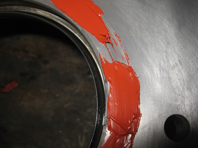

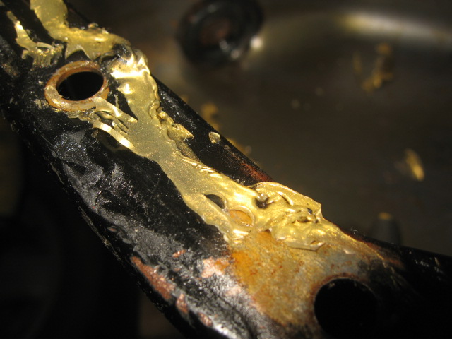

Messages : 6203
Re: disco v8 température d'eau qui yoyote
Salut, des déchets de pâte à joint en vadrouille dans un circuit de refroidissement, cela peut-être un bon motif de "yoyotage" de la température. Surtout quand on voit le diamètre de certain passage d'eau dans un joint de culasse.
Aller juste comme ça en passant...
Beurk pour la pâte à joint or.
Par contre un hourra d'honneur pour cette pâte Nissan orange.
Mais personnellement les pompes à eau, je les remonte à la graisse. Juste le temps de tenir le joint papier lors de la mise en place.
The Pater a écrit : Rien sur les pâtes à joint.
Effectivement tout au plus quelques allusions. Mais si on regarde bien, d'origine sur nos cubes, il y en a très peu, et c'est souvent la même référence citée en dans les manuels d'atelier ( produit d’étanchéité "Hylosil RTV102"). Carter d'huile, d'embrayage et nez de pont sont les principaux consommateurs, quelques petits trucs par ci par là mais pas tend que ça en fait. Des fois j'en mets une lichette sur l’extérieur des joints spi, ou sur les moyeux quand je n'ai pas le joint d'origine. Mais effectivement, cela serait un thème à ouvrir, et à défaut d'un spécialiste patenté, on pourrait y pousser chacun notre petite chansonnette en fonction de nos expériences respectives, documentations, liens divers...
Donc même si:
