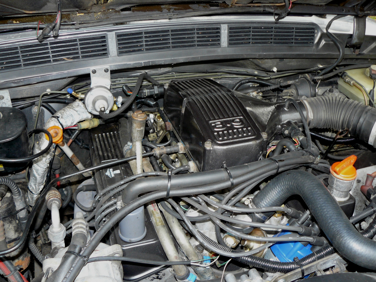

Re: Fichier sur le circuit de refroidissement v8 3,9 ?
VOICI LA PHOTO DU PREMIER SOUCIS
.Ou va la durite qui part du bouchon vert ?
Ce n'est pas la dépression. Mercià toi LOLO
La photo de savol m'aide bien, si d'autres personnes ont des photos de 3,9l ça pourrait m'éclairé .
Dans l'attente de vos conseils.

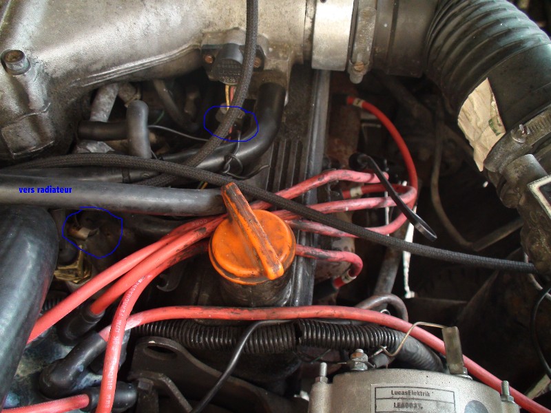

ça va a gauche dessous le potentiomètre, l'autre a droite vers le radiateur en haut
Ok merci bien Savol,
sympat pour la photo et ta réponse.
