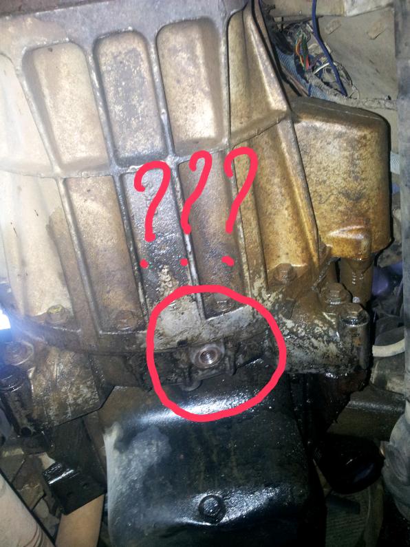

Bonjour jai perdu le bouchon du carter situé juste aprés le carter d'huile moteur....a qoui sert ce carter ? par ou le remplis t on ? SUR DEFENEDER 300TDI

Slt privilège,PRIVILEGE a écrit :Bonjour jai perdu le bouchon du carter situé juste aprés le carter d'huile moteur....a qoui sert ce carter ? par ou le remplis t on ? SUR DEFENEDER 300TDI
MERCI DE VOTRE AIDE .
Ce trou est dit trou de gué, il n y a pas de bouchon. Si tu as une boite manuel, en PMH tu y trouvera une encoche pour le calage du volant moteur pour le changement de ta distribution. Tu peux le boucher au cas ou tu pratiques du TT, mais n oublies surtout pas d enlever ce bouchon de temps en temps pour vérifier une éventuelle fuite entre ton moteur et ta boite. Si tu mets un bouchon le pas est de 3/8.
Ps: tu trouveras un autre trou de gué sur le carter de la face avant de la distribution.
